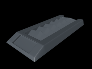

cthulhucarbide Δημοσ. 11 Ιουλίου 2013 Δημοσ. 11 Ιουλίου 2013 Δώσε μια πικ της κατασκευή που θες και τι υλικό θες γιατί αυτά που μας είπες δεν φτάνουν για να σου πούμε τίποτα 1
evoracing Δημοσ. 11 Ιουλίου 2013 Μέλος Δημοσ. 11 Ιουλίου 2013 Το υλικό κατασκευής δεν ξέρω το ψάχνω ακόμα, αν θέλετε δώστε καμιά ιδέα... Τα πτερύγια λογικά θα είναι ξεχωριστά (δύσκολο να είναι όλο μαζί)
cthulhucarbide Δημοσ. 11 Ιουλίου 2013 Δημοσ. 11 Ιουλίου 2013 Αυτές είναι γρύλιες με κενά ανάμεσα για να περνάει ο αέρας; Αν η κάτω πλευρά ήταν ίσια θα σου έλεγα να πας σε ένα μηχανουργείο cnc που θα φτιάξουν το αρνητικό σε αφρό και μετά χύτευση πλαστικού σε θάλαμο κενού αλλά δεν το βλέπω. Μια πιο καλή λύση θα ήταν να γίνει από στρατζαριστό αλουμίνιο αλλά θες καλό μάστορα που να ασχοληθεί αρκετά, και να πληρωθεί κιόλας
evoracing Δημοσ. 12 Ιουλίου 2013 Μέλος Δημοσ. 12 Ιουλίου 2013 Yeap!! Στραντζα έχω στην σχολή μου και ξέρω να την χειρίζομαι αλλά θα είναι πολύ παλούκι γιατί μετά θέλει ηλεκτροκόλιση στης άκρες και λείανση. από ότι βλέπω θα βιδωθεί με κάποιο τρόπο πάνω στην οροφή του κουτιού γιατί οι ενώσεις είναι πριτσινοτές και όχι με βίδες. Βασικά εμένα με ενδιαφέρει με τι υλικό να το κάνω. Θα μπορούσα με ξύλο αλλά φοβάμαι μην χτυπηθεί πουθενά και φύγει το χρώμα, είναι και άλλα βέβαια αλλά αυτό είναι το βασικότερο...
takis_koll Δημοσ. 12 Ιουλίου 2013 Δημοσ. 12 Ιουλίου 2013 Ευκολα βγαινει με στραντζα...Αν εχεις και ξερεις κιολας,δεν συμφερει να το βγάλεις απο καλούπι,Και θα σου πρότεινα ανοξείδωτο...
evoracing Δημοσ. 12 Ιουλίου 2013 Μέλος Δημοσ. 12 Ιουλίου 2013 Η στρατζά θα έλεγα είναι η τελευταία λύση (δεν έχω σπίτι μου) έχει στην σχολή και τον καθηγητή τον ξέρω. κάποια άλλη λύση?
takis_koll Δημοσ. 12 Ιουλίου 2013 Δημοσ. 12 Ιουλίου 2013 Τι υλικο θες να ειναι? Τι ιδιότητες πρεπει να εχει δλδ?
evoracing Δημοσ. 12 Ιουλίου 2013 Μέλος Δημοσ. 12 Ιουλίου 2013 Το υλικό ψάχνω ... Να μην είναι και πολύ βαρύ να μην ¨ζουμπιέτε" για να κρατήσει η μπογιά και όχι με το κάθε άγγιγμα να φεύγει φλούδα και να αντέχει σε θερμοκρασίες γύρο στους 35+C δεν ξέρω τι θερμοκρασία μπορεί να φτάσει η λαμαρίνα πάνω.
Apoll Δημοσ. 12 Ιουλίου 2013 Δημοσ. 12 Ιουλίου 2013 Το υλικό κατασκευής δεν ξέρω το ψάχνω ακόμα, αν θέλετε δώστε καμιά ιδέα... Τα πτερύγια λογικά θα είναι ξεχωριστά (δύσκολο να είναι όλο μαζί) Untitled 1.png Vacuum formed μπορεί να γίνει άνετα με styrene sheet, και να κόψεις/ανοίξεις τις γρίλιες αργότερα με ένα καλό X-Acto κοπίδι. Για καλούπι, χρησιμοποιείς ακόμα και ξύλο.
evoracing Δημοσ. 12 Ιουλίου 2013 Μέλος Δημοσ. 12 Ιουλίου 2013 Vacuum formed μπορεί να γίνει άνετα με styrene sheet, και να κόψεις/ανοίξεις τις γρίλιες αργότερα με ένα καλό X-Acto κοπίδι. Πως είναι αυτό το υλικό? ποιές είναι οι ιδιότητές του και πως το επεξεργάζομαι?
