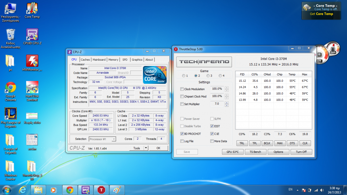

Μου λεει core speed 933,5 αρα αφου εχει 2 cores λογικα εχω cpu speed 1866 ΜΗz και εγω εχω τον i3-370 :)
Εχμμ, οχι απαραιτητα [μια χαρα :blink: ] θα μπορουσε αυτη να ειναι η cpu speed, ολων των cores-threads...!
Επισης @ 933MHz πρεπει να ειναι τα ελαχιστα MHz των i3: δηλαδη η ελαχιστη-power saving λειτουργια.

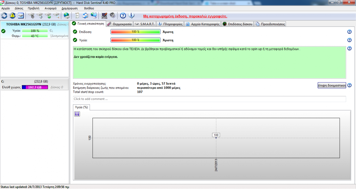

Αυτο εννοεις γιατι αυτο μου εβγαλε αποτολεσμα στο hd sestinel

Ωριστε τα αποτελεσματα τα τραβηξα φωτο να δεις τι εννοω
Ο δισκος ειναι ok! Λογικο, καθοτι καινουργιος :-)
 Πρεπει να ξεκαθαρισει, σε τι συχνοτητα παιζει ο i3: 933 ή 1866?
Και γιατι ειναι "κολλημενος" εκει, λες και του εβαλες Throttlestop..

ο σκληρος σου ειναι οκ.
Yeap! Εκτος και το cpu-z κανει λαθος, εισαι @ 933MHz...
:shifty:
Κατι τετοιο, μπορει να γινεται/προκυπτει/προκαλειται ειτε:
α) απο τις επιλογες ενεργειας των Windows
β) απο throttling (για να κατεβουν temps)
Αρα τρεχω στα 933 μονο? Και πως μπορω να το φτιαξω να διορθοσω την ταχυτητα? Πιστευεις οτι αυτος ειναι ο λογος?
Οντως εχεις και στο Throttlestop μου δειχνει οτι τρεχω 1086 ΜΗz λες να εχει παρει ο επεξεργαστης να εχει χαλασει? :/
Δεν το εχω βεβαιως μπροστα μου, αλλα καταρχην θα πιστευα το cpu-z :-D
Εγραψα εξαρχης, οτι ειναι σημαντικο σε ποια συχνοτητα λειτουργει, γιατι
το μυαλο μου πηγαινε σε αυτο => οτι δεν παιζει κανονικα @ 2.4GHz του...

O i3 σου πιθανοτατα throttlαρει -& καλα κανει, για να προστατευθει!
Με το Throttlestop, μπορεις να τον αναγκασεις να το "παρακαμψει",
αλλα αν δεν υπαρχει σωστη θερμικη απαγωγη = πολυ επικινδυνο :shifty:
Αρα το cpu τι μου λεει γιατι δεν καταλαβα οτι δουλευει σωστα η cpu μου δηλαδη 1900-2000 GHz η υπολειτουργει στα 933? :/
To cpu-z σου λεει 933MHz, λογικα και τo 1086MHz φαινεται πιθανο, οπως και 1200MHz ή 1233MHz,
ολα αυτα ειναι power saving προβλεπομενες συχνοτητες λειτουργιας -δεν εχει δηλαδη χαλασει η cpu!

Απο περιεργια εκλεισα το λαπτοπ και το ξανα ανοιξα και τωρα πεταει!!! Και πηγα να δω και δουλευει στα 1800 MHZ τωρα. Αρα καπου εκει βρισκεται το προβλημα αλλα γιατι ομως γινεται αυτο? :/ Οριστε και η νεα φωτο... Ειναι να τρελενεσαι δηλαδη :/

Στο δικο μου παραδειγμα/screenshot, εχω 6 Χ 266 = 1600MHz, αν ανεβασω multiplier 7,5 X 266 = 2GHz κ.ο.κ.
Στο 7,5 εχοντας κλικαρισμενο το "Chipset Clock Mod" = κραταει 2GHz, ενω αν το αφαιρεσω μπορει & "παιζει",
μεταξυ 6 - 7,5 δηλαδη απο 1.6GHz - 2GHz, αναλογως cpu load! [Το ιδιο κι αν ορισω multiplier 10,5 = 2.8GHz]
Νομιζω οτι, απο 2GHz (και πανω) @ i3 θα εισαι ok, για τα περισσοτερα που θες, αρκει να επιτρεπουν temps B)
Δες το ποιο πανω μηνυμα με ενα restart ξαφνικα η ταχυτητα μου ανεβηκε στα 2066 και το lag εξαφανιστηκε.... Τι μπορει να προκαλει αυτεσ τισ αυξομειωσεις στην ταχυτητα τις cpu? :/

Σε ευχαριστω παρα πολυ τουλαχιστον βρηκα ποιο ειναι το προβλημα και προκαλει το lag και με το προγραμμα σου μπορω να το διορθωσω αν και ακομα δεν εχω καταλαβει γιατι πεφτει τοσο χαμηλα η ταχυτητα μερικες φορες. Μπορει επειδη δν εχω μπαταρια να ειναι καποιο power saving setting του λαπτοπ που την ρυθμιζει τοσο χαμηλα. Σε ευχαριστω τοσοοοοο πολυ για την βοηθεια σου δεν ξερω πως να σε ευχαριστησω με γλιτωσες απο πολυ κοπο και πολλα μαλλον λεφτα που θα χαλαγα σε τεχνικους κτλπα :D
Μπορει ακομη και η διαχειριση ενεργειας των Windows....
[και αυτο το εγραψα, παραπανω ^^ :-D ]
Απο το cpu-z βλεπεις κανονικα οτι ο επεξεργαστης σου,
μπορει να φτασει @ 2.4GHz, οπως & επρεπε: i3-370m.
Αρα μη φοβασαι για τη cpu, δεν εχει κανενα προβλημα.
[επισης και αυτο ειχα γραψει, παραπανω ^^ :-D ]
