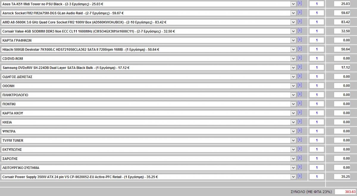

Οι απαιτήσεις μου είναι παρόμοιες...
Σκέφτηκα το παρακάτω σύστημα:
Κουτί: http://www.visionstudio.gr/prodinfo.asp?id=35371&cat=1&sub=152&pmanuf=undefined&sort=3&step=2 ή http://www.visionstudio.gr/prodinfo.asp?id=28750&cat=1&sub=152&pmanuf=undefined&sort=3&step=2 ή http://www.e-shop.gr/showDetail_main.phtml?id=PER.809473
Apu: http://www.visionstudio.gr/prodinfo.asp?id=31758&cat=2&sub=382&pmanuf=undefined&sort=undefined&step=undefined ή http://www.visionstudio.gr/prodinfo.asp?id=34708&cat=2&sub=382&pmanuf=undefined&sort=undefined&step=undefined ή http://www.visionstudio.gr/prodinfo.asp?id=31759&cat=2&sub=382&pmanuf=undefined&sort=undefined&step=undefined
Αξίζουν τα +25 € για τον Α10;
Μητρική: http://www.visionstudio.gr/prodinfo.asp?id=32288&cat=3 ή http://www.e-shop.gr/showDetail_main.phtml?id=PER.522979
(έχει διαφορά το Α85 από το Α75;)
RAM: http://www.e-shop.gr/product?id=PER.553628
DVD-R: http://www.visionstudio.gr/prodinfo.asp?id=32258&cat=9&sub=19&pmanuf=undefined&sort=3&step=undefined
Μέχρι εδώ είμαστε στα 300 - 330 €. Θα άξιζε τα παραπάνω λεφτά και ένας SSD; Ποιον θα προτείνατε;
Έχω ήδη 2 x 250 GB sata I για δεδομένα.
Οθόνη υπάρχει (LG E2341).
Τροφοδοτικό υπάρχει (http://www.e-shop.gr/product?id=PER.650647), αλλά δεν ξέρω αν θα με καλύψει.
Τα υπόλοιπα περιφερειακά υπάρχουν.

Μητρική με Α75 για οικονομία βάλε,μικρές διαφορές έχουν.Τον Α8 μήπως και εξοικονομήσεις χρήματα για ssd.Το τροφοδοτικό επαρκεί.
Ποια μητρικη ειναι καλυτερη (αν εχετε αλλη κατα νου πειτε μου);
Οι μνημες που ειναι σε προσφορα ειναι οκ για το συστημα;

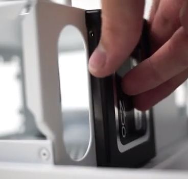

Το κουτι δεν εχει θεση 2,5". Που θα βαλω τον σσδ δισκο;
Και οι 2 ssd καλοί είναι.Αν θα παίζεις κάποια παιχνίδια με την ενσωματωμένη βάλε 1866 μνήμες και άνω αν μπορείς.
2 x DIMM, Max. 32GB, DDR3 2400(O.C.)/2250(O.C.)/2200(O.C.)/2133(O.C.)/2000(O.C.)/1866/1600/1333/1066 MHz Non-ECC, Un-buffered Memory, οποτε συμφωνα με αυτο θα τρεχουν στα 1866 χωρις OC, σωστα.
Οπουδηποτε. Με δυο βιδουλες στεκεται in place χωρις να χρειαζεται κατι παραπανω.
Επισης το κουτι "εχει" θεση για 2,5'', απλα λογικα μπαινει ορθιος πανω στην μια μερια,
καπως ετσι (photo).. by the way Sammy = Samsung.
Aν δεν.. αγοραζεις ενα ssd adapter bracket.
Αν και με 1 βιδα στον πατο του κουτιου, δεν θα χεις προβλημα.

Και κάτι άλλο που παρατήρησα στις μνήμες... Είναι στα 1,65 V... θα έχω κάποιο θέμα;
Και πάλι ευχαριστώ για τις άμεσες, ακριβείς και κατατοπιστικότατες απαντήσεις σας!
Δεν έχει παρατηρηθεί κάποιο θέμα με τις μνήμες.Να ξέρεις όμως οτι επίσημα δεν υποστηρίζονται οι 2400 με το apu που διάλεξες και μπορεί να μη τις σηκώσει χωρίς oc.Θα τις βάλει πιο χαμηλά.
