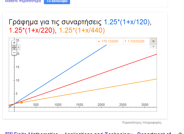

αυτος ειναι ο τυπος volt = 1.25*(1+ r2/r1)
Εσυ εχεις νεκρες περιοχες διοτι βαζεις απευθειας το ποντεσιομετρο στο adj & ground. Δηλαδη οταν το ποτενσιομετρο ειναι στα 0Ω εσυ εχεις 1.25v, οταν εχεις 1κΩ τοτε εχεις 12v.

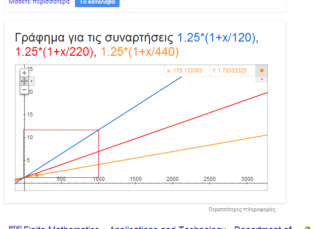

Πιο visual, εχεις αυτη την περιοχη
το μισο ποτενσιομετρο (500Ω) σου βγαζει 4βολτ αρα αχρηστο το μισο.

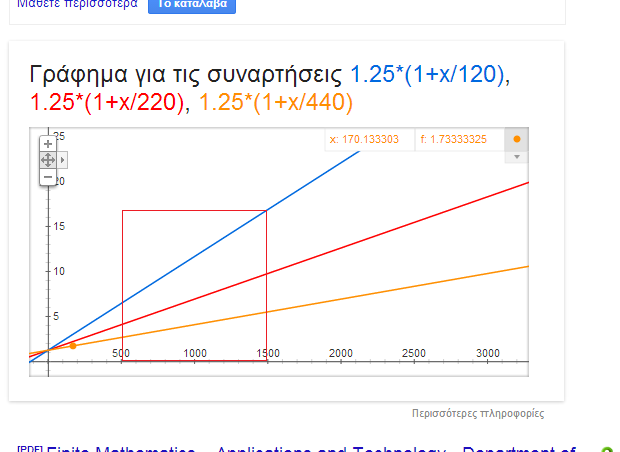

Εαν ομως βαλεις μια αντισταση 500Ω πριν το ποτενσιομετρο, τοτε εχεις αυτη την περιοχη
Με πιανεις ετσι; Παρε ενα βολτομετρο και μετρα τα βολτ που θες ως min και max στο μοτερ, και μετα βγαζεις τις αντιστασεις που θες για να εχεις full ανταποκριση απο το ποτενσιομετρο.

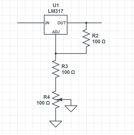

οχι οχι οχι.
Θα τα βαλεις σειριακα, ετσι
(αγνοησε τις τιμες)
Με το παραπανω ο τυπος θα αλλαξει σε
Vout = 1.25 * ( 1 + (R3 + R4) / R2 )
Βαλε αυτο στο google f(x) = 1.25 * ( 1 + (500 +x)/220 ) και θα σου βγαλει ενα γραφημα. Το χ ειναι η τιμη του ποντεσιομετρο, το ψ ειναι το Vout.
Το R3 (500) επηρεαζει το offset του ψ, αν βαλεις παραπανω τοτε θα παρεις μεγαλυτερο min Vout, εαν βαλεις λιγοτερο τοτε θα εχεις μικροτερο min Vout
Το R2 (220) επηρεαζει την γωνια. Εαν βαλεις μεγαλυτερη τιμη εκει, τοτε θα εχεις μεγαλυτερο Range στο Vout
