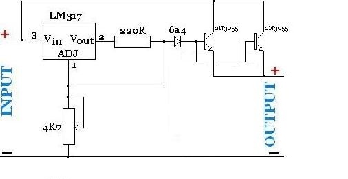

cthulhucarbide Δημοσ. 17 Σεπτεμβρίου 2014 Δημοσ. 17 Σεπτεμβρίου 2014 Έχω το κύκλωμα εδώ και κάποιο καιρό αλλά το τρανζίστορ ισχύος ζεσταινόταν αρκετά, οπότε πήγα να βάλω άλλο ένα, παράλληλα. Βάζω λοιπόν ένα δεύτερο, συνδέοντάς το πρόχειρα με κροκοδειλάκια, ακριβώς όπως στην εικόνα: Αλλά παρότι το πρώτο συνέχιζε να ζεσταίνεται, το καινούριο δεν ζεστάθηκε καθόλου και άρα δεν βοήθησε την ψύξη του πρώτου. Τι μπορεί να συμβαίνει; Αφού συνδέονται παράλληλα δεν θα έπρεπε να μοιράζουν ακριβώς στην μέση το φορτίο;
nvel Δημοσ. 17 Σεπτεμβρίου 2014 Δημοσ. 17 Σεπτεμβρίου 2014 το ρεύμα ακολουθεί πάντα την ευκολότερη διαδρομή, παραλληλίζοντας έτσι απλά δυο τρανζίστορ δεν σημαίνει ότι θα ισομοιραστεί το ρεύμα τους
cthulhucarbide Δημοσ. 17 Σεπτεμβρίου 2014 Δημοσ. 17 Σεπτεμβρίου 2014 Οπότε ποιος ο λόγος ύπαρξης του κυκλώματος στην παραπάνω εικόνα; παραλληλίζοντας έτσι απλά δυο τρανζίστορ δεν σημαίνει ότι θα ισομοιραστεί το ρεύμα τους Γίνεται όμως;
