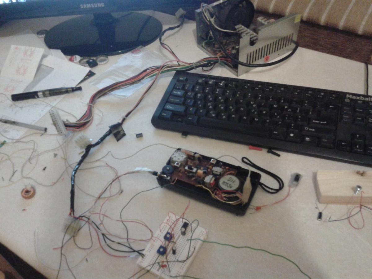

παπι Δημοσ. 18 Σεπτεμβρίου 2013 Μέλος Δημοσ. 18 Σεπτεμβρίου 2013 Αυτο εδω εκανα και δουλευει !!! ΥΓ: Βεβαια ο ηχος ειναι ΤΡΑΓΙΚΟΤΑΤΟΣ. Μαλλον αυτο ειναι για μικροφωνο
firewalker Δημοσ. 18 Σεπτεμβρίου 2013 Δημοσ. 18 Σεπτεμβρίου 2013 Αυτό που κάνεις με το τροφοδοτικό του υπολογιστή δεν είναι και το ποιο ασφαλές πράγμα. Μπορείς να παραγγείλεις μία πλακετίτσα από τις παρακάτω και να έχεις το τροφοδοτικό κλειστό. http://dangerousprototypes.com/docs/ATX_Breakout_Board
παπι Δημοσ. 18 Σεπτεμβρίου 2013 Μέλος Δημοσ. 18 Σεπτεμβρίου 2013 $15 ??????????????????????????????????????????????? Και δεν εχει το -5..... Το εχω ανοιξει για να χωσω την παροχη. Δεν εχω τετοιο καλωδιο. Δε μου λες, γιατι εχει αντιστασεις αυτο που ποσταρες;
firewalker Δημοσ. 18 Σεπτεμβρίου 2013 Δημοσ. 18 Σεπτεμβρίου 2013 Δεν είναι αντιστάσεις. Είναι resettable fuses (polyfuse). Σε περίπτωση βραχυκυκλώματος κόβουν το κύκλωμα. Όταν "φύγει" το βραχυκύκλωμα, επανέρχονται. -5 volts έχει.

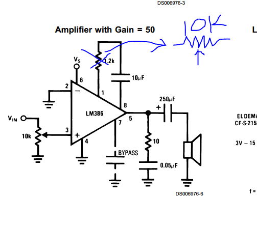

παπι Δημοσ. 19 Σεπτεμβρίου 2013 Μέλος Δημοσ. 19 Σεπτεμβρίου 2013 Οταν βλεπουμε ενα τετοιο κυκλωμα ο opamp θεωρειτε οτι εχει τροφοδοσια; Δηλαδη, ασχετα που δεν το λεει, εμεις πρεπει να βαλουμε και +V , -V ? Btw εφτιαξα high pass & low pass & τα δυο μαζι, και εχω μια απορια. Γιατι στα crossover θελουν μεγαλους πυκνωτες? το cutoff ειναι f=1/(2πRC) αρα αντι να βαλουμε πανακριβο πυκνωτη, μπορουμε να βαλουμε μεγαλυτερη αντισταση (που ειναι φτηνιαρικη). Χανω κατι;
firewalker Δημοσ. 19 Σεπτεμβρίου 2013 Δημοσ. 19 Σεπτεμβρίου 2013 Το φίλτρο στην έξοδο του δεν θα έχει πάντα ένα κύκλωμα με υψηλή σύνθετη αντίσταση. Ένα crossover για παράδειγμα θα έχει ένα ηχείο (που είναι κύκλωμα χαμηλής σύνθετης αντίστασης) που για να λειτουργήσει χρειάζεται μία τιμή ρεύματος. Αν εσύ βάλεις μία πολύ μεγάλη αντίσταση τότε το ρεύμα θα πέσει αρκετά και το ηχείο δεν θα λειτουργεί. Πολύ χοντρικά και απλοϊκά.
