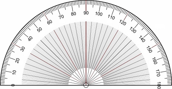

cthulhucarbide Δημοσ. 14 Μαρτίου 2014 Δημοσ. 14 Μαρτίου 2014 Λοιπόν, έχω ένα μοτέρ 12βολτ και θέλω να του ρυθμίσω τις στροφές του. Έχω βάλει εδώ και ώρα ένα ποτενσιόμετρο και κάνω δοκιμές αλλά τα πράγματα είναι λίγο απογοητευτικά. Δηλαδή. Έστω ότι το ποτενσιόμετρο περιστρέφεται σε ένα εύρος 180ο, όπως το κοιτάμε στην εικόνα Όταν έχω τον διακόπτη στο 180 το μοτέρ δουλεύει στην πλήρη ισχύ. Όταν τον έχω στο 140 τότε σταματάει τελείως και όταν το έχω στις 145 (στο περίπου αυτά τα νούμερα) τότε περιστρέφεται ελάχιστα. Το οφέλιμο δηλαδή είναι μόλις 35 μοίρες Και σε αυτήν την μικρή έκταση δεν έχω καμία ακρίβεια, γιατί λίγο το ακουμπάω και η διαφορά στις στροφές είναι τεράστια. Η ερώτηση. Υπάρχει ποτενσιόμετρο που να έχει μόνο 2 πόδια; Το τρίτο δεν μου είναι μόνο άχρηστο αλλά και ενοχλητικό γιατί μου τρώει εξ ορισμού τις 90 μοίρες από το εύρος και δεν θέλω να περιστρέφω το ποτενσιόμετρο χωρίς να κάνει τίποτα. Το ιδανικό θα ήταν ένα ποτενσιόμετρο που έχει 2 πόδια, και στις 0 μοίρες δεν δίνει 0 βολτ αλλά 4 -5 διότι το μοτέρ στα μικρά βολτ δεν γυρνάει, και έχει οφέλιμο όλο το εύρος από τις 0 ως τις 180 μοίρες ώστε να μπορώ να κάνω την ρύθμιση των στροφών με μια σχετική ακρίβεια και άνεση. Υπάρχει τέτοιο ποτενσιόμετρο;; (πείτε μου ναι)
