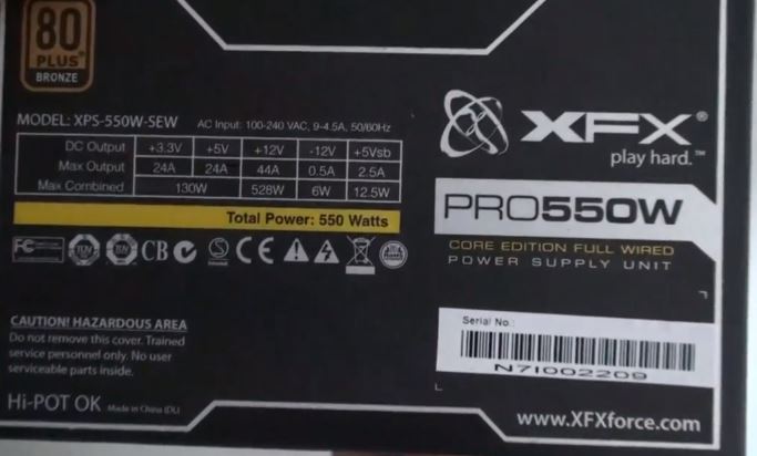

Τα 550watt ειναι οριακα αφου σκέφτεται για overclock.Και αν βαλει και δυνατη καρτα γραγικων στο μέλλον δε θα φτασουν.
οριακα, για το XFX δεν θα το ελεγα (με44Α στη 12V).   το δικο μου το 600αρι, στην 12αρα δινει λιγοτερο..!!!  αρα......μην κοιτας μονο τους αριθμους....!!  ;)

Δεν ειναι θεμα extreme μόνο;)
Ο 8320 OCed σε full load θα χρειάζεται τουλαχιστον 180watt και αλλα 200-250 μια καλη καρτα γραφικών. Προσωπικά θα πήγαινα σε 650 τουλάχιστον και καλο efficiency αλλιως δε θα σκεφτόμουν το overclock.:)
O TS θα βάλει μέχρι 270Χ-7950 κάρτα πάνω όχι titan  :)  Και για κάποιο OC του φτάνει το 550 αν και παίζει ρόλο ποιά υλοποιήση θα βάλει αν θα τη κλοκάρει και αυτήν τελικά και πόσο.Φυσικά το 650 είναι προτιμητέο αλλά μην υπερβάλλουμε.

η συγκεκριμενη σειρα (PRO), οπως αναφερει η ιδια η XFX, δεν εχει τετοιο θεμα απο τα 650W και πανω. μονο τα 450-550  ισως εχουν, αλλα θα λυθει αμεσα..!
αλλα τωρα, αναρωτιεμαι, αφου ειναι ετσι, οσοι πανε για HASWELL θα πρεπει να το ελεγξουν αυτο με το τροφοδοτικο..!!!
