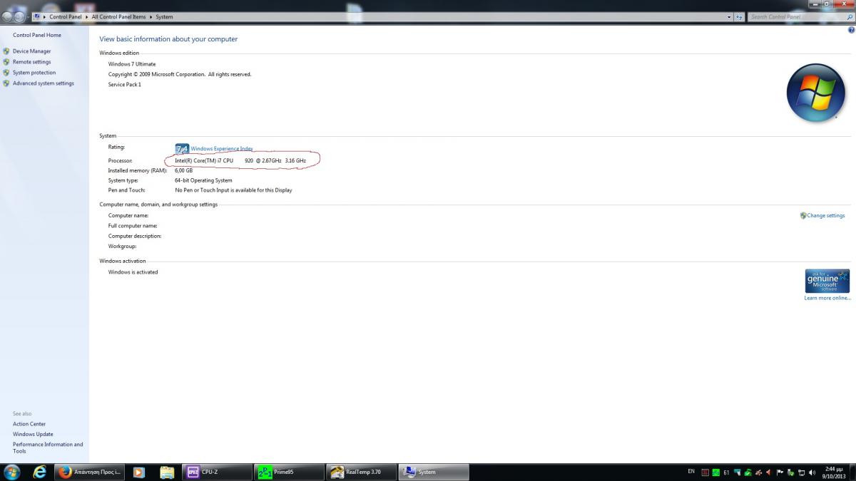

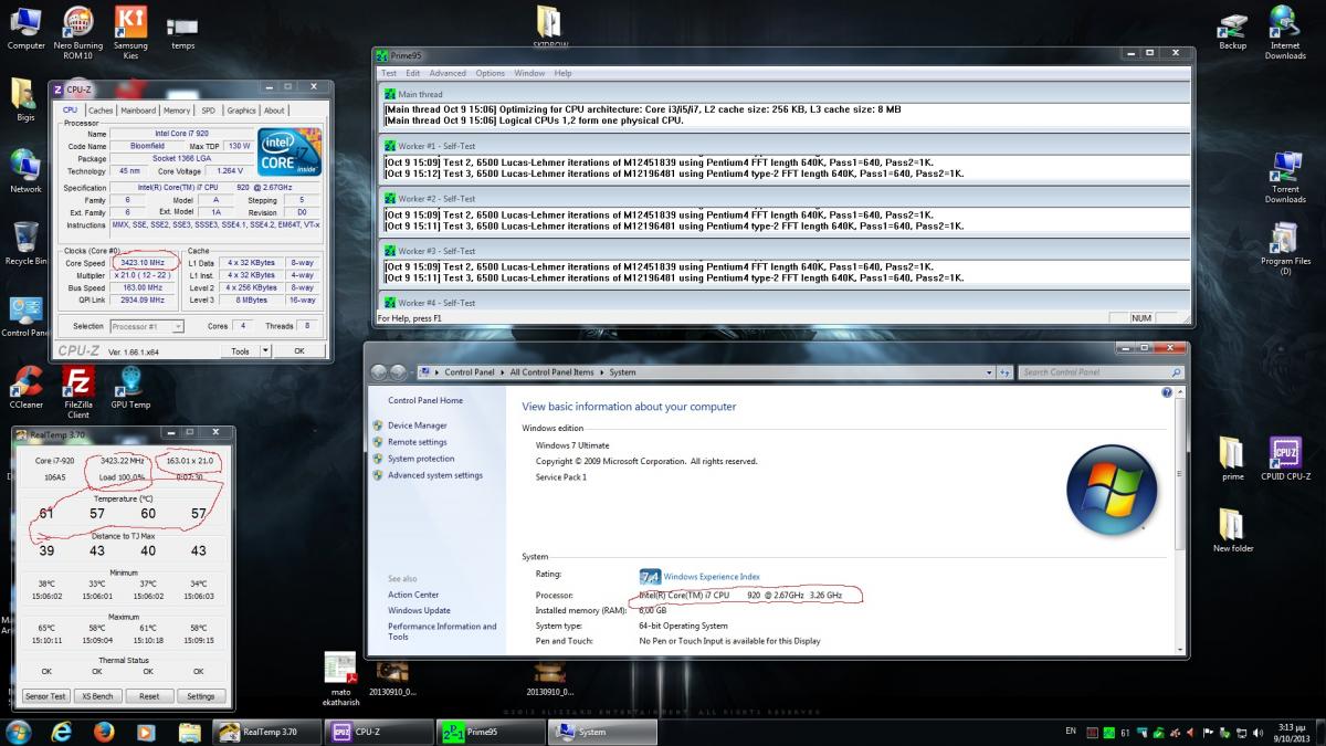

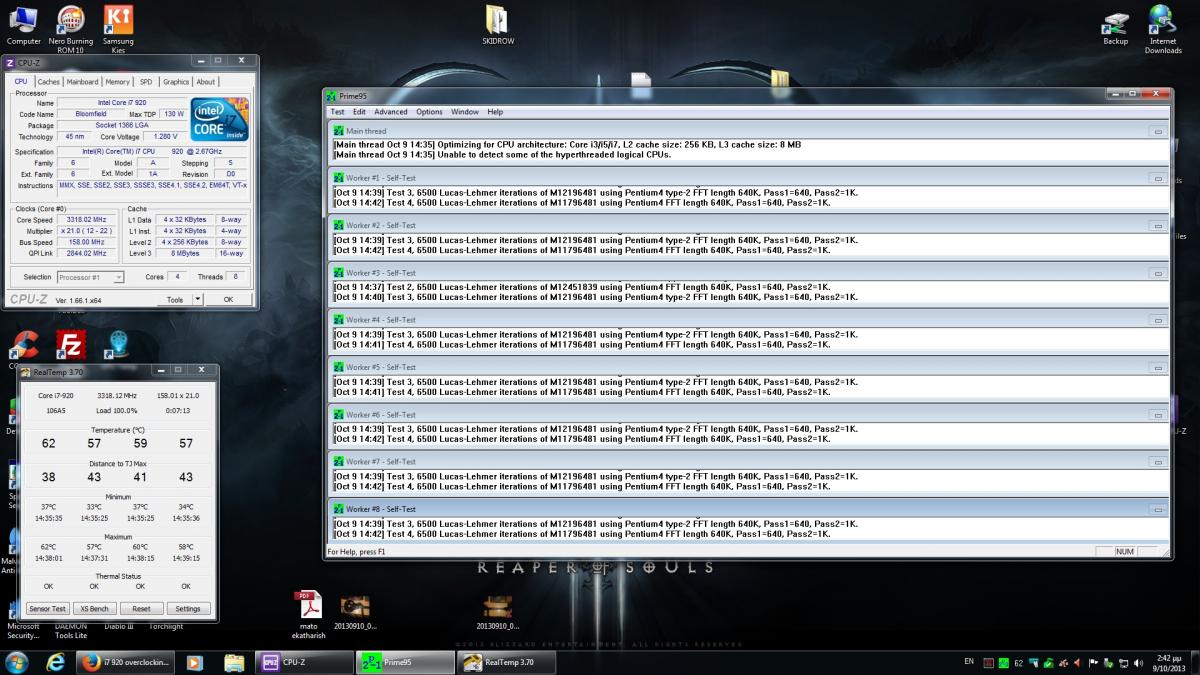

Bigis Δημοσ. 9 Οκτωβρίου 2013 Μέλος Δημοσ. 9 Οκτωβρίου 2013 μετα απο πειραματισμους εκανα ενα μικρο overclock sta 3.33 με τις εξης θερμοκρασιες Η απορια που εχω ειναι γιατι στα info του συστηματος μου βγαζει τις τιμες που εχω επισυναψει στην 2η photo ?? ειναι φυσιολογικες οι τιμες αυτες ? μετα απο κατι αλαγες που εκανα καταφερα να τον παω στα 3,4 που ηθελα απο την αρχη το θεμα με την λαθος αναφορα της συχνοτητας στις ιδιοτητες του συστηματος σας επισιναπτω μια εικονα με το ρεαλ temp cpuz kai prime 95 να κανει full load stress test να μου πειτε αν ολα ειναι καλα και αν η λαθος αναφορα της συχνοτητας ειναι καποια λαθος ρυθμηση Ευχαριστω για τη βοηθεια
