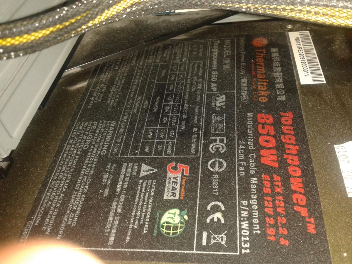

Bigis Δημοσ. 15 Οκτωβρίου 2013 Μέλος Δημοσ. 15 Οκτωβρίου 2013 (επεξεργασμένο) ειδα και διαβασα καποια πραγματα γενικα γυρο απο το overclocking. το θεμα ειναι οτι φοβαμαι να παρω μονος το ρισκο χωρις την βοηθεια καποιου γνωστη.... νομιζα οτι αν καποιος ειχα same μητρικη και επεξεργαστη θα γινοταν copy paste τα settings . το θεμα ειναι οτι τωρα δεν ξερω απο που να το πιασω... το τροφ. μου ειναι το εξης Κανει για το overclock ?? Επεξ/σία 15 Οκτωβρίου 2013 από Bigis
WalkerSW Δημοσ. 15 Οκτωβρίου 2013 Δημοσ. 15 Οκτωβρίου 2013 Ναι κανει και με το παραπανω.... οσο για το oc πες μας τι ακριβώς δεν καταλαβαινεις και τι φοβασαι μπας και βοηθησουμε!

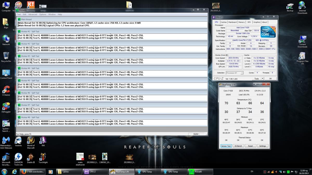

Bigis Δημοσ. 16 Οκτωβρίου 2013 Μέλος Δημοσ. 16 Οκτωβρίου 2013 Για αρχη με ολα τα setting default σε stress test εχω αυτες τις θερμοκρασιες Ειναι φυσιολογικες ? ψυχτρα εχω την corsair h100i (η H100 χαλασε )
WalkerSW Δημοσ. 16 Οκτωβρίου 2013 Δημοσ. 16 Οκτωβρίου 2013 Για Η100i ειναι λιγο τσιμπημένες οι θερμοκρασίες σου. Στο φουλ οι ανεμηστηρες της?
Bigis Δημοσ. 16 Οκτωβρίου 2013 Μέλος Δημοσ. 16 Οκτωβρίου 2013 Την ωρα που κανει stress test ανεβαζει στροφες δεν ξερω αν ειναι full πανυος με την h100 που ειχα ηταν πιο δροσερο.... τι παιζει να φταιει ? Θερμοπαστα ειναι κομπλε τσεκαρισμενο...

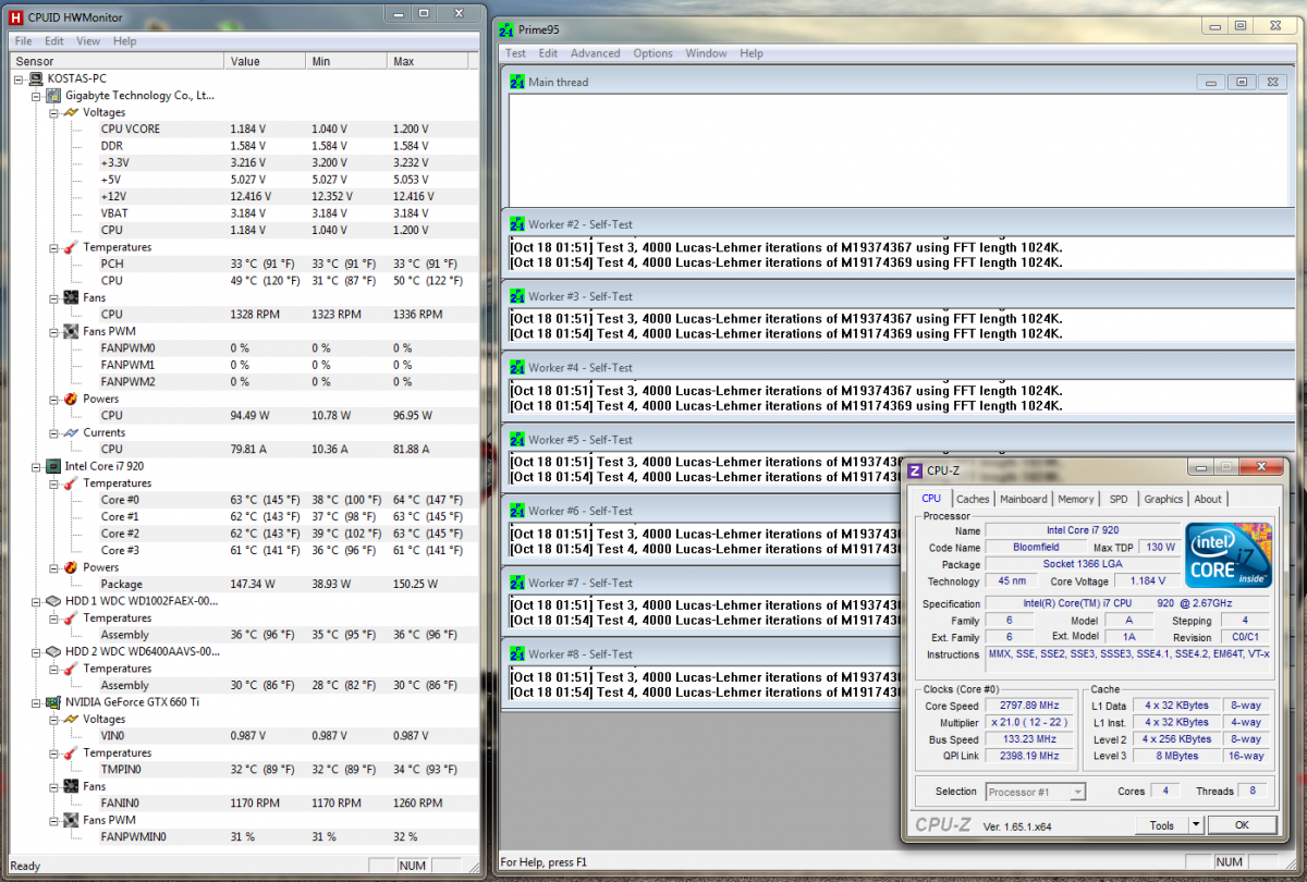

Bigis Δημοσ. 18 Οκτωβρίου 2013 Μέλος Δημοσ. 18 Οκτωβρίου 2013 εκανα μια προσπαθεια καιτον πηγα 3,4 ... στο stress test πηγε 84 βσθμους και το σταματησα .... εχω αρχισει και σκευτομαι οτι η ψυχτρα εχει θεματακι .... η μεθοδος που διαβασα και εκανα το overclock ειναι vtt στο 1,25 και το Dram Voltage το αφησα auto( γιατι το 1,65 που ελεγη ο οδηγος ηταν με κοκκινα γραμματα και φοβηθηκα) χ21multiplier bclk 162

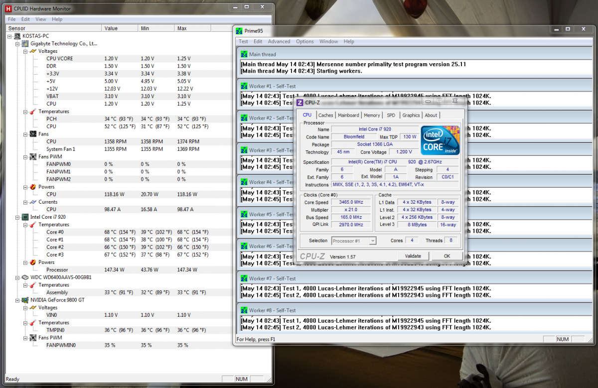

kosegdit Δημοσ. 18 Οκτωβρίου 2013 Δημοσ. 18 Οκτωβρίου 2013 Σίγουρα έχεις κάποιο θεματάκι με την ψύξη σου. Ορίστε τα δικά μου νούμερα σε stock, με C0/C1 stepping και σαφώς χειρότερη ψύκτρα από την δική σου(βλ. info). Έχω πολύ καιρό να ασχοληθώ με το overclocking, αλλά θα σου δώσω νούμερα από ένα παλιό που είχα κάνει, πολύ πρόχειρα. Είναι με ρυθμίσεις που έκανα μέσα σε 10 λεπτά. Δεν έκατσα δηλαδή να βρω το σωστό Vcore, ούτε να κλείσω διάφορες τεχνολογίες στο bios. Το βάζω επειδή είχα στόχο ίδιο με τον δικό σου, στα ~3.4 Βλέπεις λοιπόν, με D0 και Η100i, στα 3.4Ghz που στοχεύεις, πρέπει να έχεις αρκετά χαμηλότερα temps, ακόμα και από αυτά που έχεις τώρα σε stock. Θα σου πρότεινα να ανοίξεις το pc σου, να του κάνεις από την αρχή ένα καθάρισμα, να περάσεις καινούργια πάστα, και να βεβαιωθείς για την σωστή τοποθέτηση της ψύκτρας σου. Έπειτα δες πάλι τι νούμερα παίρνεις σε stock, πριν ξεκινήσεις το overclocking. Μια συμβουλή.. μην διαβάζεις τα νούμερα κανενός και προσπαθείς μετά να τα εφαρμόσεις στο δικό σου σύστημα. Κάθε κομμάτι και σύστημα είναι διαφορετικό, οπότε αυτός είναι πολύ λάθος τροπος να ξεκινήσεις. Το overclocking στο δικό μας socket, είναι πιο πολύπλοκο από τα καινούρια. Υπάρχουν πολλά αναλυτικά tutorials για 1366, που θα σε βοηθήσουν να πετύχεις αυτό που θες.
