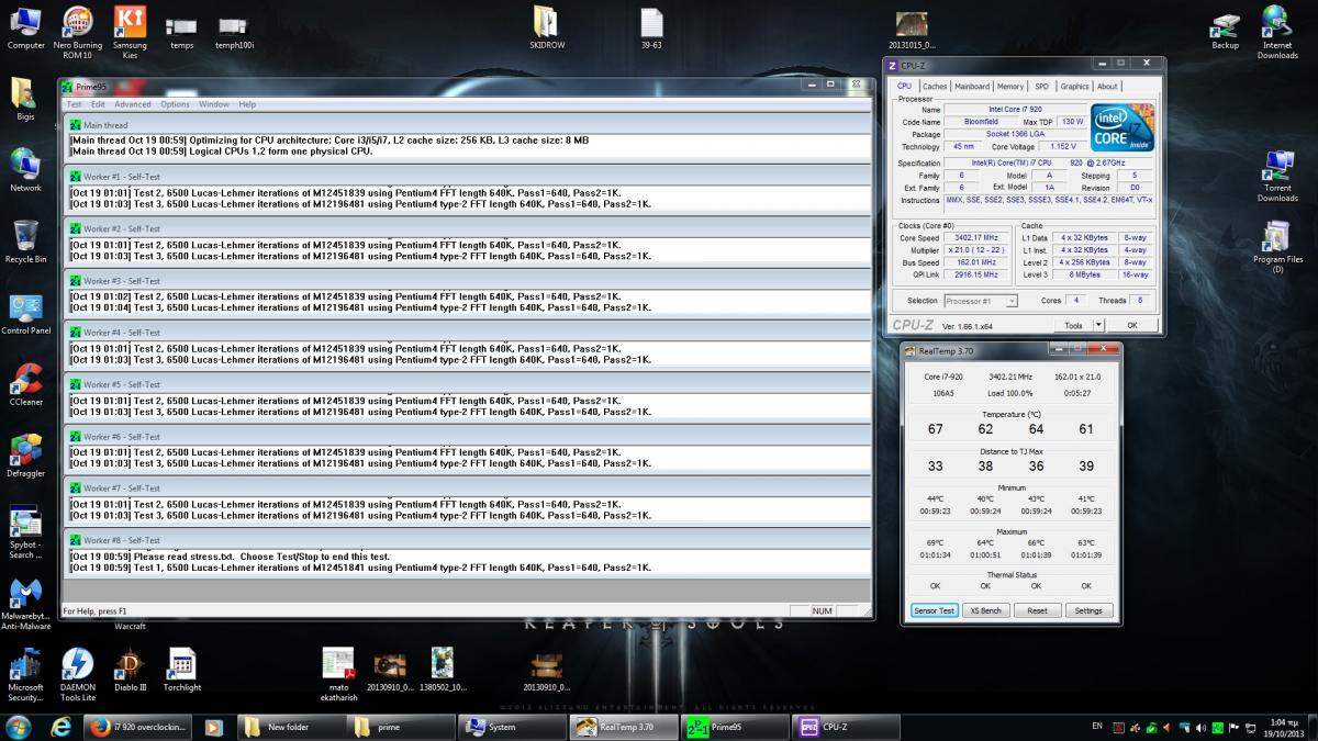

i7 920 overclocking στα 3.4 max
εβαλα παστα ξανα  με default ola eftasa 60 βαθμους .
μετα εβαλα το vcore στο 1,20 το x21 το multi και το 162 to bclk
για να παρω το 3,4 ghz .απανεργοποιησα τις τεχνολογιες που μου ειπατε και ΟΛΑ τα αλλα στο default
τα αποτελεσματα στο stress test ειναι τα εξης.
τωρα σκευτομαι οτι οι 10 βαθμοι διαφορα που ειχα ειναι απο τη παστα ? κατι δεν παει καλα με την ψυχτρα ? λετε να την παω για εγγυηση ? το σκευτομαι γιατι θα με πριξουν λεγοντας μου οτι λειτουργει ... αι να τους εξηγησω οτι πρεπει να πιανω αλλες θερμοκρασιες ... τι με συμβουλευεται να κανω σε αυτο το κοματι ?
η μηπος για 4,3 οι 70 βαθμοι ειναι καλοι?
Για το κοματι του overclock το pc μου φενετε πολυ σταθερο με αυτα τα settings. ειναι κατι αλλο που πρεπει να τσεκαρω ?

Καλα ειναι 70 για 1,2 ρευμα. Ριξε ακομη πιο κατω το vcore και δοκιμασε σταθεροτητα. Τα 3,4 πρεπει να τα εχεις με αρκετα λιγοτερο ρευμα. Με 1,2-1,25 θα πιασεις λογικα 3,6 - 3.8
εριξα κιαλο το ρευμα με αποτελεσμα να πεσει κατα 3 βαθμους η θερμοκρασια...

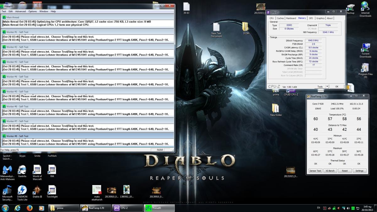

Στα ποσα παιζεις τις μνήμες? Μπορει επισης να θελει και λιγο vcore ή λιγο vtt για να αντεξει η μητρική το ανεβασμένο bclk!
Δεν ξερω τι πρεπει να δω για να σου απαντησω σε αυτο μπωρεις να μου πεις τι να κοιταξω ? Πως το λεει στα bios ?
Στην συγκεκριμένη φοτο η μνήμες σου τρεχουν στα 1300 οποτε εχουν ακομη μεχρι τα 1600. αρα μαλλον δεν σε κοβουν αυτές.
Δοκιμασε να ανεβασεις ενα δυο κλικ το VTT
Παλι τα ιδια μηπος πρεπει να φτιακσω κατι στο qpi clock ratio uncore clock ratio ? To isochronous suppport to αφηνω ανοικτο ?
Το vtt το εβαλα 1.215 2τικ πανω δλδ
Το uncore πρεπει να έχει παντα διπλασια συχνοτητα απο τις μνημες σου. Αν δλδ οι μνήμες τρέχουν στα 1300 τοτε το uncore πρεπει να είναι τουλαχιστο στα 2600.... και πανω.
Το qpi αστο στο auto...
Δωσε VTT 1, 26
και IOH 1.20
CPU clock x21
CLE *DISS
EIST*Diss
Virtualitation *Diss
Mem multi x10
uncore Clock Ratio x20 (για να πιασω 1620 που ειναι οι μνημες μου)
Bclk Fr *160 (για 3,4  και 181 για 3,80 που δεν μου δουλευει)
CPU Vcore  1.200 ( εχω test και 1,25)
QPI/Vtt 1.215v
IOH 1.200
