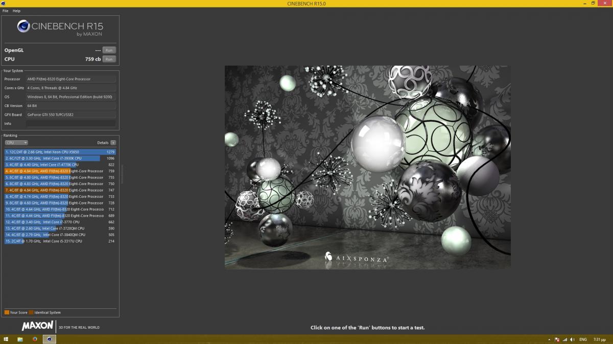

Σημερα μετα απο ωρες δοκιμων καταφερα να το κανω stable στα 4.8 με 1.440v.
το κακο ειναι οτι ακομη και τωρα οι θερμοκρασιες ειναι οριακες τερμα και δεν μπορει να δουλεψει παραπανω.

ετρεξα και το r15 για να ειμαι σιγουρος. πως ειναι αυτο το σκορ?επρεπε να ειμαι πιο πανω?
τροφοδοτικο εχω το 750 evga g2 οποτε λιγο δυσκολοο ειναι να κολαει καπου...
εμενα για thermal wall του 8320 μου φαινεται. ψαχνω κανενα μμεταχειρισμενο 8370 για να τον αλλαξω...
Οχι,δεν θα επρεπε να εισαι πιο πανω!Το σκορ σου ειναι στα επιπεδα που πρεπει.
Εμενα στα 4.8Ghz μου εβγαζε απο 745 μεχρι 755.
Εισαι σταθερος στα 4.84Ghz με σχετικα χαμηλο vcore,λογω μητρικης πιστευω!Για να ειμαι σταθερος στα 4.8Ghz χρειαζομαι 1.48V.

Στο Cinebench καλό είναι το σκορ, στο IBT λόγο θερμοκρασίας θα πέφτει η απόδοση.

Και θα στο ξαναπω,οτι τα νουμερα σου ειναι αρκετα καλα.Ειδικα η ταση που χρειαζεσαι για τα 4.8 ειναι χαμηλη!
δικιο εχεις. ειναι καλο το τσιπακι σιγουρα. αυτο δεν το αμφισβητω. και σιγουρα μπορει να δουλεψει πολυ παραπανω. απλα οι θερμοκρασιες δεν το αφηνουν και αυτο με χαλαει. αν το ειχα 4.8 με 1.48 ή 1.50 θα δικαιολογουσε τις θερμοκρασιες. τωρα ψαχνω να βρω τι φταιει και μου κανει τετοια κολπα αν λυθει το θεμα το αφηνω και ετσι δεν θελω παραπανω.

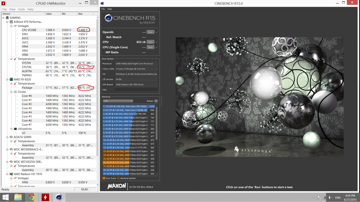

Εβαλα το ρευμα οσο το εχεις και εσυ για να εχεις μια παραπανω εικονα για το τι γινεται!
Με ρευμα 1.448V ,μετα απο 2-3 cinebench,η θερμοκρασια εφτασε στα παρακατω επιπεδα.Το κουτι ειναι της υπογραφης μου,με 2x120 ανεμιστηρες στο μπροστινο μερος και αλλους 2x120 στο πανω μερος,+ ενα 120 στο κατω μερος διπλα απ το τροφοδοτικο,+ την H80i με αλλους δυο σε διαταξη push-pull.
Τις θερμοκρασιες στους fx τις κοιταμε ΜΟΝΟ με το Hwmonitor.
μονο με αυτο το ρευμα παιζω 15-18 βαθμους πανω. με το hwmonitor μετραω...
κατι αλλο. βλεπω πως το ρευμα σου παιζει. το εχεις με offset? ετσι ειναι καλυτερα? το εχω καρφωτο.
Οχι δεν το εχω με offset,απλα εχω τα states στο on,οπως επισης και το C&Q .Το ρευμα το εχω βαλει καρφωτο στο 1.4V,απλα αναλογως τις αναγκες πεφτει οσο χρειαζεται,οπως επισης και η συχνοτητα του επεξεργαστη.
Φαινεται και στη φωτο στα min-max.
