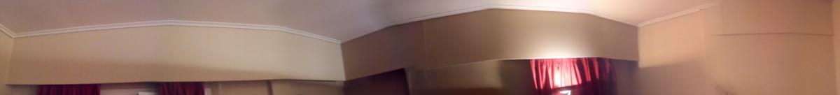

Ας δείξω και γω με τη σειρά μου τι θέλω να κάνω. Επισυνάπτω μία "πανοραμική" για να καταλάβετε όσο το δυνατόν καλύτερα γίνεται.
Φυσικά δε ζω σε οκτάγωνο, απλά δε βγήκε καλή.  :P
Στη φωτογραφία, αν "φαίνεται", λείπει ο ένας τοίχος. Δηλαδή σας δείχνω ένα Π.
Απ'όσο μέτρησα, κάθε τοίχος είναι <~5m, άρα έχουμε: 4*5m (ας πούμε, στο περίπου. Να μείνουν led δε με πειράζει. Να μην έχω να βάλω με πειράζει) + 2*5m που είναι αυτό το Γ που βρίσκονται οι κουρτίνες.
Τι θα μου προτείνατε εσείς; Κάπου χάθηκα. Απ'όσο υπολόγισα, τα λεντάκια θα μου πάνε κανένα ~80ρι πάνω-κάτω;

με μπερδεψες.. θες να καλυψεις το Γ με τις κουρτινες ή και τους 4 τοιχους;
στη πρωτη περιπτωση περιπου 40€ στη δευτερη 80€.
στην πρωτη λογικα σκοπευεις να τα κρυψεις στο γυψινο που ξεκινανε οι κουρτινες..
ισως σου βγουν και φθηνοτερα, αν δεν βαλεις 4 τροφοδοτικα και 4 κοντρολ..

Όχι, θέλω να καλύψω και το Γ με τις κουρτίνες, αλλά και πάνω τους 4 τοίχους. Δηλαδή σύνολο ας πούμε περίπου 30 μέτρα. (πολλά μου ακούγονται, αλλά τέλος πάντων).
Βέβαια, πέρα από τους τοίχους θέλω και κανένα πεντάρι ακόμα περίπου για έπιπλα κ.λπ.
