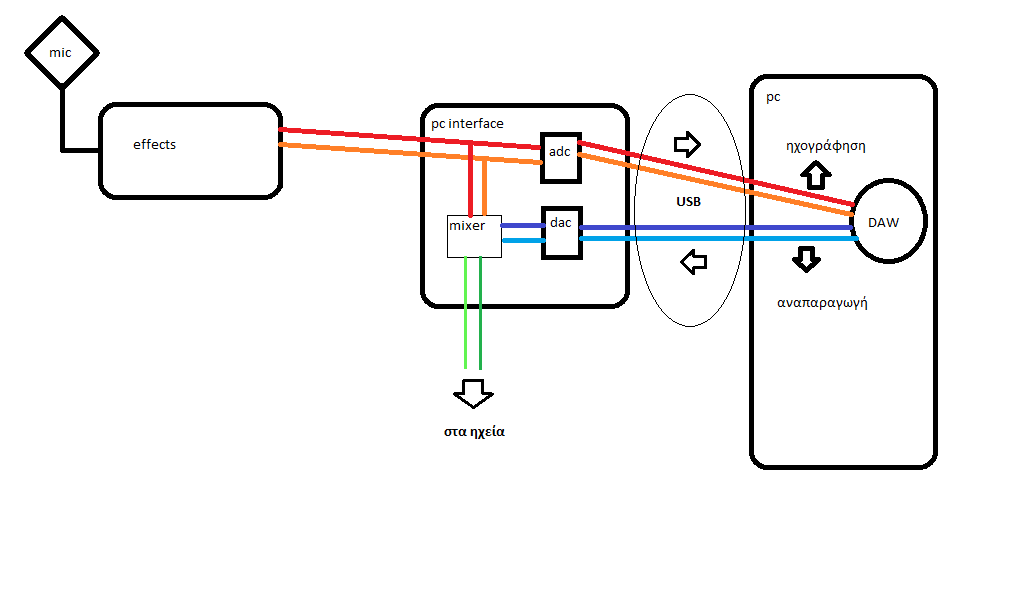

11demian111 Δημοσ. 28 Οκτωβρίου 2013 Δημοσ. 28 Οκτωβρίου 2013 λειτουργει αυτονομα, με την εννοια οτι δεν χρειαζεται να μπει σε pc για να επεξεργαστει το σημα, ειναι σαν τα πεταλια της κιθαρας. το συγκεκριμενο μικροφωνο ειναι οντως ξεχωριστο, αφου εχει διακοπτη για την ενεργοποιηση του εφφε. τωρα για την συνδεσμολογια : απο το εφφε φευγουν 2 καλωδια, ενα για καθε καναλι (δεξι-αριστερο). στην καρτα ηχου, καθε καναλι παει στο adc για να γινει ψηφιακο. αφου γινει ψηφιακο, πηγαινει στον υπολογιστη μεσω usb, firewire ή γενικα μεσω του interface της καρτας. τωρα στο garageband, το ψηφιακο σημα ηχογραφειται, ενω παραλληλα παιζουν τα ηδη ηχογραφημενα οργανα. τα οποια φευγουν ψηφιακα απο το pc και πανε στην καρτα ηχου για να γινουν αναλογικα. τωρα, για να ακους εσυ και τα οργανα και τα φωνητικα, πρεπει το σημα απο το εφφε: α) να διακλαδιστει κατευθειαν στην καρτα ηχου (εαν αυτο υποστηριζεται απο την καρτα) και να φυγει στην εξοδο και παραλληλα στον υπολογιστη (αυτο που εχω στο σχημα), ή β) να παει στο garageband, να ηχογραφηθει και ταυτοχρονα να επιστρεψει στην καρτα ηχου μαζι με τα οργανα. τελος, απο την καρτα ηχου θα φυγουν εξοδοι για τα ηχεια

11demian111 Δημοσ. 28 Οκτωβρίου 2013 Δημοσ. 28 Οκτωβρίου 2013 ναι, ειναι καλυτερο να εχεις μια καλη καρτα ηχου με balanced ins και outs. δηλαδη να εχεις μονο φωνη και οχι και τα οργανα? ναι, και οχι, δεν χρειαζεται τα ηχεια να ειναι αυτοενισχυομενα. εαν εχεις ηδη σετ ηχεια-ενισχυτη και ο ενισχυτης εχει εισοδους xlr για καθε καναλι, δεν αξιζει να παρεις αυτοενισχυομενα προς το παρον, αφου το κανεις για την πλακα σου. αργοτερα εαν θελησεις να κανεις μια αναβαθμιση ισως να ειναι καλη επιλογη ενα σετ. για καρτα δες αυτο που σου ειχα στειλει, μικτης + καρτα μαζι, και εχει και αλλα καλουδια, και απο τιμη εισαι πολυυυ κατω απο τα 250. εαν δεν θες μικτη, αρκετα καλη και φθηνη ειναι η m-audio mobile pre, αν και δεν την εχει στο thomann πλεον. ψαξε και στο athensproaudio. αν ομως θελησεις να παρεις το εφφε, μια καρτα και ηχεια φευγεις ανετα πανω απο 300...

11demian111 Δημοσ. 2 Νοεμβρίου 2013 Δημοσ. 2 Νοεμβρίου 2013 δεν θα βαλεις το εφφε στα ηχεια, η καρτα ηχου θα μπει στα ηχεια και στην καρτα ηχου θα μπουν ολα τα υπολοιπα (pc, εφφε). απο την καρτα ηχου θα φυγει καλωδιο για τις εσοδους audio (δεξια απο το av out)
