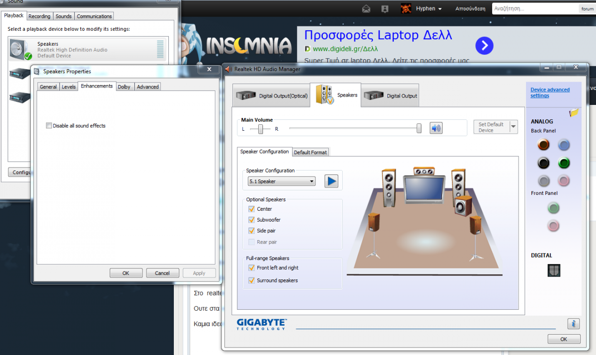

Hyphen Δημοσ. 30 Οκτωβρίου 2013 Δημοσ. 30 Οκτωβρίου 2013 Παιδια εκανα αναβαθμιση σε 8320 και 990xa ud3 . Εχω βαλει ολα τα drivers απο το cd τις mobo αλλα παιζουν μονο τα 3 ηχεια απο τα 5. Τα 2 βασικα και το κεντρικο. (το woofer κανονικα). Τα 2 υπολοιπα δεν παιζουν και δεν ξερω γιατι...Καμια ιδεα? Στο realtek HD manager δεν μου εχει επιλογη πουθενα SPEAKER FILL. Ουτε στα enchantments... Καμια ιδεα?
Hyphen Δημοσ. 30 Οκτωβρίου 2013 Μέλος Δημοσ. 30 Οκτωβρίου 2013 Οχι πουθενα... ψαχνω να βρω την επιλογη speaker fill αλλα δεν υπαρχει εκει που επρεπε να ειναι...

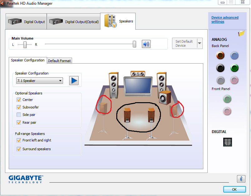

Hyphen Δημοσ. 30 Οκτωβρίου 2013 Μέλος Δημοσ. 30 Οκτωβρίου 2013 Παιδια βρηκα λυση !!! Αλλα πειτε μου και εσεις την γνωμη σας. Τα δηλωσα ως 7.1 στο realtek HD manager και μου τα βλεπει...παιζουν κανονικα. Δειτε Αυτα που βλεπει ειναι το χρωμα μαυρο. Ενω επρεπε να ειναι το χρωμα κοκκινο. Παντως παιζουν. Τι λετε τα αφηνω ετσι ?
cabdik Δημοσ. 30 Οκτωβρίου 2013 Δημοσ. 30 Οκτωβρίου 2013 οχι. τα κοκκινα ειναι τα SIDE PAIR...!! σωστα τα βλεπει τωρα.
Antwni Δημοσ. 30 Οκτωβρίου 2013 Δημοσ. 30 Οκτωβρίου 2013 Πράσινο-μαύρο-πορτοκαλί είναι τα χρώματα για τα 5.1 Μια χαρά τα δείχνει. Κάποιο λάθος είχες κάνει εσύ. Άμα τα βάλεις 5.1 τα ίδια δεν δείχνει?
Hyphen Δημοσ. 30 Οκτωβρίου 2013 Μέλος Δημοσ. 30 Οκτωβρίου 2013 Πράσινο-μαύρο-πορτοκαλί είναι τα χρώματα για τα 5.1 Μια χαρά τα δείχνει. Κάποιο λάθος είχες κάνει εσύ. Άμα τα βάλεις 5.1 τα ίδια δεν δείχνει? Δεν ειχα κανει λαθος. Δες ποστ 1. Το ειχα πρασινο-μαυρο-πορτοκαλι και 5.1 speaker. Αν το βαλω 5.1 παλι μου κοβει τον ηχο απο τα δυο ηχεια. Δεν ξερω για ποιο λογο.
