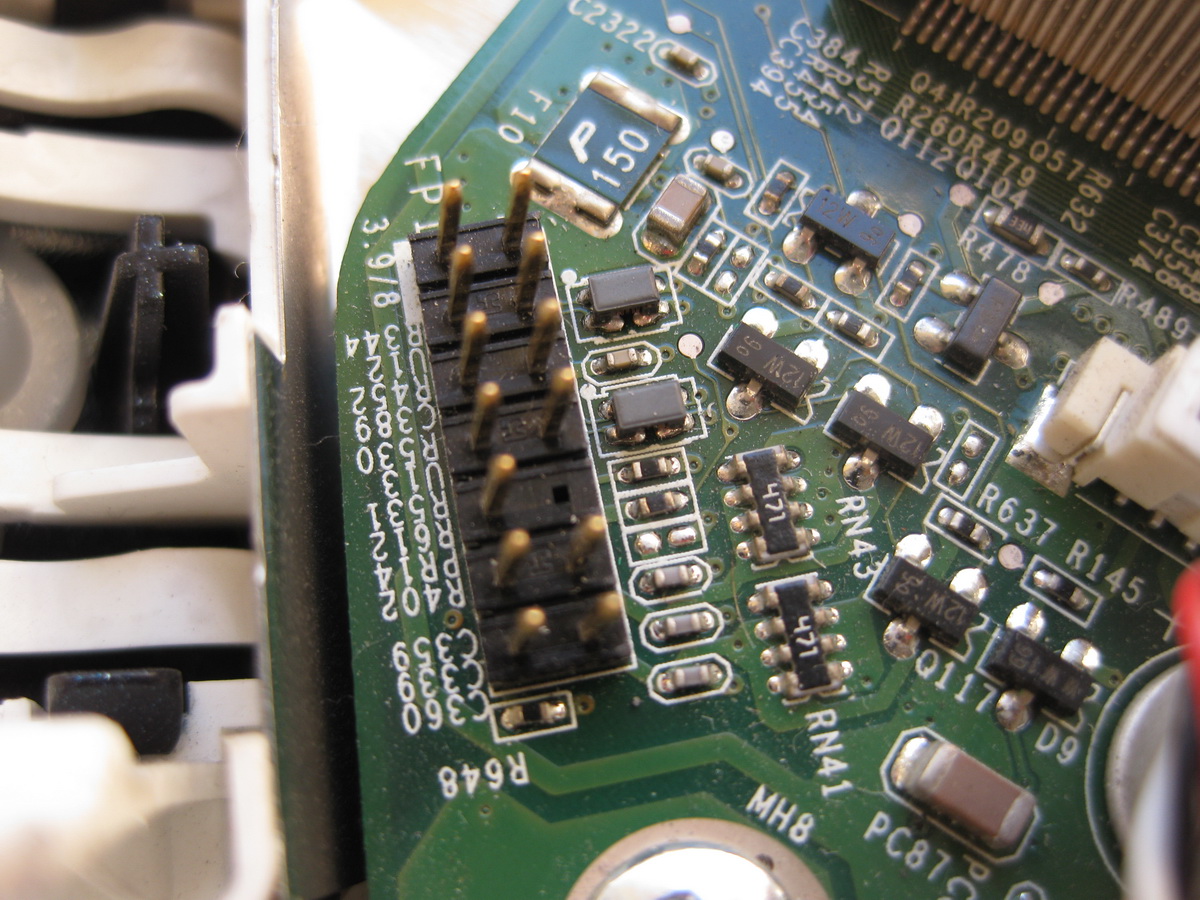

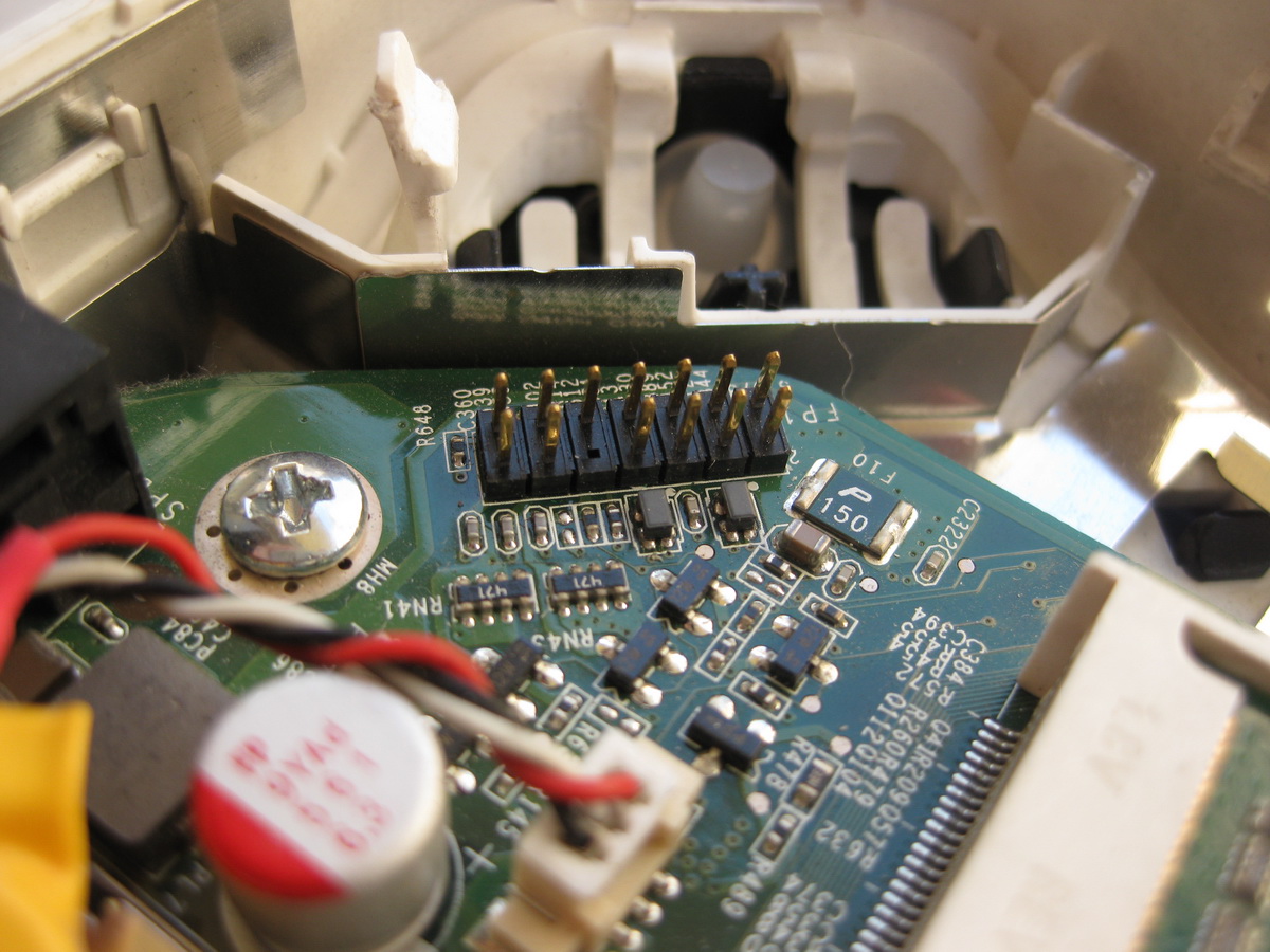

MauMaus Δημοσ. 30 Οκτωβρίου 2013 Δημοσ. 30 Οκτωβρίου 2013 καλησπερα ! μετα απο μια ελευθερη πτωση σημερα εσπασαν τα δοντακια που εχει το ανταπτορακι οπως φαινεται στις φωτο ! ξερει καποιος να μου πει στο περιπου ποσο παλει το μαλλι για κατι τετοιο κ αν μπορω να το βρω καπου ωστε να το φτιαξω μονος μου ? ευχαριστω εκ τον προτερων ..

WalkerSW Δημοσ. 30 Οκτωβρίου 2013 Δημοσ. 30 Οκτωβρίου 2013 Damn τωρα κατάλαβα τι έγινε... Έσπασε η φυσά που κουμπώνει η πλακετιτσα των USB πάνω στην μητρικη και μάλιστα ξυλωθηκαν εντελως απο το pcb τα πινάκια. Εγω νόμιζα οτι έσπασαν τα clip απο το case . Χλωμό να μπορέσει να το φτιάξει κάποιος αυτο. Ψάξου σε eBay αλλιώς αναγκαστικά μιλάς για ανταλλακτικό με acer. 1
MauMaus Δημοσ. 30 Οκτωβρίου 2013 Μέλος Δημοσ. 30 Οκτωβρίου 2013 Damn τωρα κατάλαβα τι έγινε... Έσπασε η φυσά που κουμπώνει η πλακετιτσα των USB πάνω στην μητρικη και μάλιστα ξυλωθηκαν εντελως απο το pcb τα πινάκια. Εγω νόμιζα οτι έσπασαν τα clip απο το case . ακριβως αυτο !! η γκινια ειναι οτι επεσε κατω ακριβως εκει στην γωνια που εχει το ανταπτορακι και γ@θη@κε τελειως !!! κ γω ετσι νομιζω δε φτιαχνεται αυτο τωρα , πρεπει να φυγει στο σερβις , και μαλλον θα μεινει να καθεται για πολυ σε κανα ντουλαπι thanks φιλε 1
Roger Δημοσ. 30 Οκτωβρίου 2013 Δημοσ. 30 Οκτωβρίου 2013 Mπορει και να φτιαχνεται,εχουνε κοπει πιστες?Η φωτο δεν ειναι καθαρη για να διακρινω
MauMaus Δημοσ. 30 Οκτωβρίου 2013 Μέλος Δημοσ. 30 Οκτωβρίου 2013 πιστες εννοεις τα δοοντακια ?? εχουνε κοπει ναι , δεν εχουνε στραβωσει μονο ! θα τραβηξω πιο καθαρη κ απ τον ανταπτορα κ απ την μητρικη κ θα την ανεβασω αυριο ομως .. μακαρι να φτιαχνεται ..
Roger Δημοσ. 30 Οκτωβρίου 2013 Δημοσ. 30 Οκτωβρίου 2013 Οχι,πιστες εννοω πανω στην πλακετα,τις χαλκοπιστες.Αnyway,βγαλε μια πολυ καλη φωτο και αν θες βοηθεια στην επισκευη,μπορω να σε βοηθησω 1

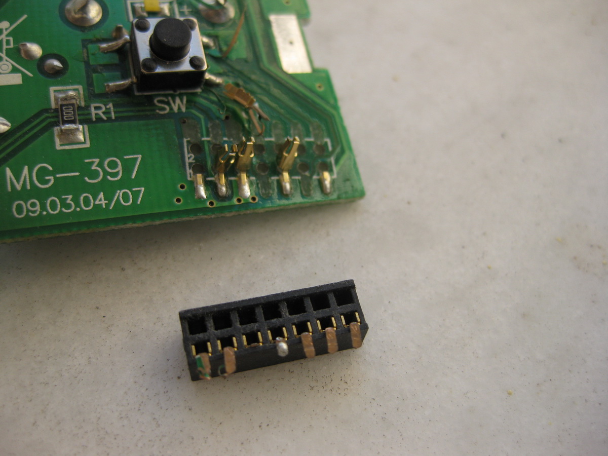

MauMaus Δημοσ. 31 Οκτωβρίου 2013 Μέλος Δημοσ. 31 Οκτωβρίου 2013 στις φωτο φαινοντε οι πιστες ! νομιζω λειπει μια ! ειναι πολυ καθαρη η φωτο μπορεις να δεις να μου πεις .. στην αλλη φωτο φαινοντε κατεστραμενα τα δοντακια πανω στο ανταπτορακι , αλλα κ στο εξαρτηματακι που εννονει το ανταπτορακι με την πλακετα ! αυτο δλδ που μπαινει αναμεσα ..
Roger Δημοσ. 31 Οκτωβρίου 2013 Δημοσ. 31 Οκτωβρίου 2013 Tωρα ναι,ειναι πολυ ξεκαθαρα τα πραγματα,τοσο ξεκαθαρα που φαινονται οι πιστες στον αερα,παρολαυτα φτιαχνεται με κοπο και πολλα καλωδιακια
MauMaus Δημοσ. 31 Οκτωβρίου 2013 Μέλος Δημοσ. 31 Οκτωβρίου 2013 μιλαμε για πολλα megapixels η φωτο χαχααχαχ!! μπορεις να υπολογισεις το κοστος ? εσυ θα μπορουσες να το φτιαξεις ?
