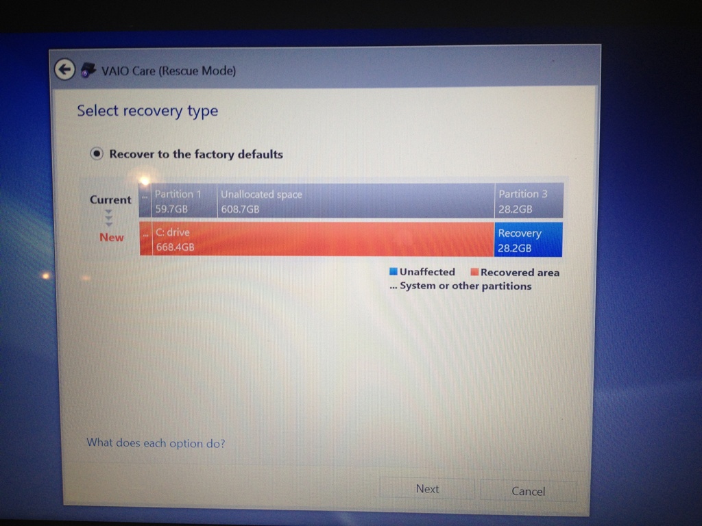

stelios_2809 Δημοσ. 31 Οκτωβρίου 2013 Δημοσ. 31 Οκτωβρίου 2013 Καλησπέρα , έχω το Vaio SVE 1512Y1E SI. Το αγόρασα στην Αθήνα τον 12/2012. Εδώ και 7 μήνες βρίσκομαι στο εξωτερικό. Μια εβδομάδα λοιπόν πριν , ο υπολγιστής ξαφνικά με τα βίας ξεκινούσε , έβγαζε μηνύματα λαθους CRITICAL_PROCESS_DIED και διάφορα άλλα. Η επιδιόρθωση δίσκου δεν δουλεύε ποτέ γιατι κόλλαγε , η επαναφορά σε παλαιότερες ρυθμίσεις το ίδιο και αναγκαστικα μέσω των κουμπιών του vaio ξεκίνησα να το κάνω καθαρισμο για νεα εγκατάσταση. Παρόλα αυτα σε κάθε προσπάθεια πάθαινε το ίδιο και κόλαγε. Ο υπολογιστής έτρεχε όπως ήταν τους τελευταίους μήνες. Δεν εγκατέστησα κάποιο προγραμμα η κάτι. Επίσης όταν τον έιχα αγοράσει και μου είχε κολλησει με τον ιδιο τρόπο η παραπάνω διαδικασία δουλεψε και ο υπολογιστης επανήλθε άμεσα. Το πήγα λοιπόν στο εξουσιοδοτημένο της Sony εδώ , τους εξήγησα , προσπάθησαν να τον κανουν επαναφορα αυτοι. Την επόμενη με πήραν και μου είπαν ότι δεν μπορούν να τον επαναφέρουν και θα πρέπει να πάει στα κεντρικα του σέρβις και επίσης να πάω να επαληθεύσω κάποια απο τα στοιχεία που είναι δηλωμένος ο υπολογιστής για να το στείλουν στη Sony και να ελέγξει την εγγύηση κλπ. Χθές λοιπόν με πηραν πάλι λέγοντας πως οκ μεν με την εγγύηση κλπ , αλλα θα έπρεπε να έιχα φτιάξει recovery disks τα οποία δεν τα καλύπτουν και θα πρέπει να τα αγοράσω με 50 λιρες. Επειδή τα αγγλικά μου δεν είναι τέλεια ισως να μου έχει διαφύγει κατι και η γνώσεις μου περί εγγυήσεων ελάχιστες έχω τις εξής ερωτήσεις 1. είχε κανεις παρομοια εμπειρία? 2. μπορώ να κάνω κάτι στον συγκεκριμένο υπολογιστή μόνος μου χωρις να αγοράσω αυτα που λενε? ευχαριστώ για τον χρόνο σας παιδια!

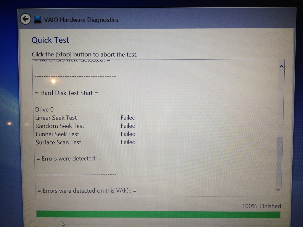

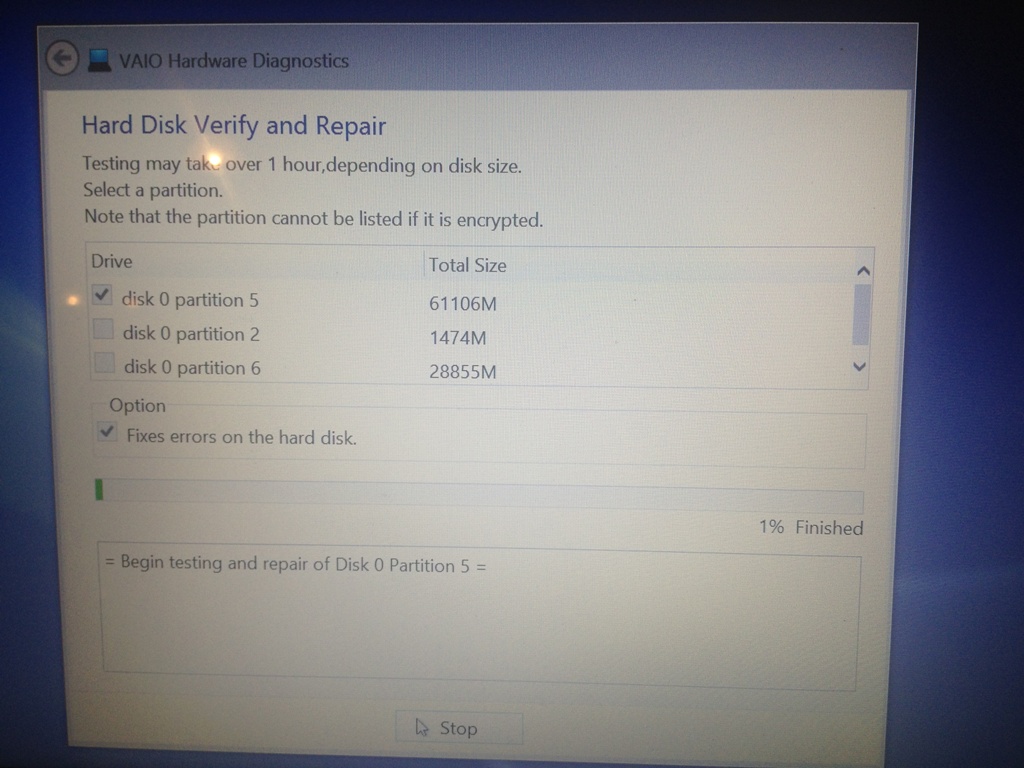

stelios_2809 Δημοσ. 2 Νοεμβρίου 2013 Μέλος Δημοσ. 2 Νοεμβρίου 2013 Πήγα και πήρα χθες το λαπτοπ πίσω αφου για να το φτιάξουν ήθελαν χρήματα. Τους ζήτησα επίσης και σήμερα θα πάω να το πάρω χαρτί που να λέει τι έκαναν στο σέρβις και γιατί δεν κάνει επαναφορά. Αυτοι μου προτείνουν την μόνη λύση με recovery disks. Χθες το βραδδυ που το πήρα , ξεκινώντας το με το vaio care στο vaio hardware Diagnosis 1 .στο quick test βγαζει cpu - ok memory - ok h disk - Linear Seek Test , Random Seek Test , Funnel Seek Test kai Surface Seek Test σε ολα Fail. 2. Στο h disk verify and repair δεν μπορώ να κάνω όλα τα παρτισιον μαζι γτ κολλαει εξαρχής και αν κάνω σε ενα ενα ξεχωριστα partition 610 gb - kollaei sto 1% partition 28 gb - ok 100% partition 1,5 gb - kollaei sto 58%. Έχουν σχέση αυτα με hardware failure , για να μπορώ να τους πω ? ( τα έχω όλα σε screenshots) help please!

shodan Δημοσ. 3 Νοεμβρίου 2013 Δημοσ. 3 Νοεμβρίου 2013 Δεν εχω καταλάβει απόλυτα ποιο ειναι το πρόβλημα σου. Το μηχάνημα ειναι εντός εγγύησης και πρέπει να σου αντικαταστήσουν το σκληρό (αφού με βάση το διαγνωστικό έχει πρόβλημα) επαναφέροντας το λειτουργικό που είχε εξ αρχής. Έτσι γίνεται παντα στο service της Sony και δε σε ρωτάνε μα και μου για δίσκους αποκατάστασης και δεν ξέρω και εγώ τι άλλο. Αν ήσουν Ελλάδα συγκεκριμένα θα ερχόταν κούριερ σπιτι σου να το παραλάβει δωρεάν. Οπότε πάρε τηλέφωνο το call center της Sony στη χώρα που εισαι και δώσε σε κάποιον άλλο να μιλήσει που να κατέχει τη γλώσσα για αποφυγή παρεξηγήσεων. Sent from my iPhone using Insomnia

shodan Δημοσ. 3 Νοεμβρίου 2013 Δημοσ. 3 Νοεμβρίου 2013 Service sony ειναι εκεί που το πήγες ή καταστημα sony; Τέλος πάντων όπως σου είπα και παραπάνω με βάση το διαγνωστικό ο δίσκος έχει πρόβλημα. Αν μπορείς να μπεις στο λειτουργικό τρέξε και το hd sentinel και πες μας την υγεία του δίσκου. Sent from my iPhone using Insomnia

shodan Δημοσ. 3 Νοεμβρίου 2013 Δημοσ. 3 Νοεμβρίου 2013 Τωρα τι να σου πω, αν έχεις κάποιον σταθερό για να τον κουμπώσεις πάνω και έχεις και κατάλληλο κατσαβιδι για να μην καταστρέψεις τις βίδες κάντο. Αν μπορείς να κατεβασεις και το Ubuntu πχ και να το γράψεις σε ενα USB μέσα απο το disk utility θα δεις αν έχει κατεστραμενους τομείς ο δίσκος. Επιμένω πάντως, εχω στείλει δεκάδες sony στο service αναφέροντας τα αποτελέσματα του τεστ που έκανες κ εσύ και παντα γινόταν αντικατάσταση σκληρού. Μην παιδευεσαι κ μην αγχωνεσαι τσάμπα. Εννοείται οτι θα χάσεις οτι αρχεία είχες αφού θα γίνει αντικατάσταση, το ξέρεις αυτο ετσι;
