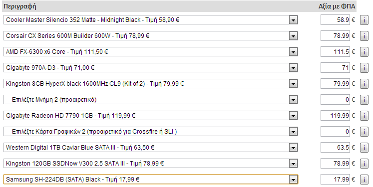

Αν θες σύστημα που να αξίζει τα λεφτά του τότε ΜΗΝ πας σε turbo-x. Ειδικά τα τροφοδοτικά που βάζουν είναι σάπια, έχω εμπειρία πάνω στο θέμα γιατί και το δικό μου Pc το είχα αγοράσει από Πλαίσιο. Στο θέμα μας τώρα, θα σου πρότεινα από το msystems και τελική τιμή 680,85€:

1) ναι είναι καλό κατάστημα και στο συναρμολογούν αν θέλεις.
2) για το fps, εγώ με το δικό μου σύστημα (υπογραφή) βγάζω 60 fps στο lol σε τέρμα γραφικά και 1680χ1050 ανάλυση. και το pc μου είναι 4ετίας, ίσως και παρπάνω.
3) η απόδοση σίγουρα είναι καλύτερη από του turbo-x, έχεις καλύτερη κάρτα γραφικών και ssd δίσκο όπου θα βάλεις το λειτουργικό σου και κάποια προγράμματα (ή και όλα αν χωράνε, εσύ διαλέγεις). Μόνο ο ssd θα δώσει άλλο "αέρα" στην ταχύτητα του συστήματος
4) η κάρτα γραφικών σίγουρα είναι gddr5 και νομίζω πως την υποστηρίζει η μητρική, εγώ τουλάχιστον δεν είδα κάτι διαφορετικό στο site της gigabyte. θες να μου πεις την πηγή σου αν έχεις αμφιβολίες;

Στα γρηγορα τωρα στη συνθεση του φιλου Demon
οι εξης παρατηρησεις
1) Το τροφοδοτικο ειναι αρκετα ακριβο
2) Καλυτερη μητρικη
3) Αν παιξεις απαιτητικα παιχνιδια η 7790 ειναι αδυναμη
4) Ο επεξεργαστης θελει και μια απλη ψυκτρα ισα για το θορυβο γιατι η μαμισια ειναι θορυβωδης εκτος αν δεν εχεις τετοιο θεμα
Κοιταξε απο Vision studio που ειναι Θεσσαλονικη αρα σε βολευει καλυτερα,θα βγει πιο φθηνα απο εκει,συναρμολογει δωρεαν και σιγουρα θα κανει δοσεις
Υ.Γ Με προλαβε ο Ζακ
αλλα θα εβαζα καλυτερο κουτι απο το αεροκουλ και μενει και το θεμα της ψυκτρας
2) Καλυτερη μητρικη

θα χρειαστεις αλλαγη οθονης.παρολλο που λογικα σε ικανοποιει,τζαμπα θα παρεις καλη καρτα γραφικων για την συγκεκριμενη οθονη.σκεψου το,100 euros εχουν πλεον και ας ειναι και tn πανελ εαν δεν παιζουν χρηματα.
Δε καταλαβα τι ακριβως εννοεις οτι δεν ηξερες οτι παιζει ρολο η οθονη
Ειναι σα να βαζεις μηχανη 2000 κυβικα τουρμπο απο μεσα και αμαξωμα απο Φιατ του 90
Αυτο που θα βλεπεις σε αυτη την οθονη που εχεις δεν θα εχει καμια σχεση με αυτο που μπορει να σου δωσει η καρτα γραφικων που θα βαλεις
Οποτε θες και οθονη και,η αρχιζεις και κοβεις απο το συστημα του Ζακ η ανεβαζεις το μπατζετ
