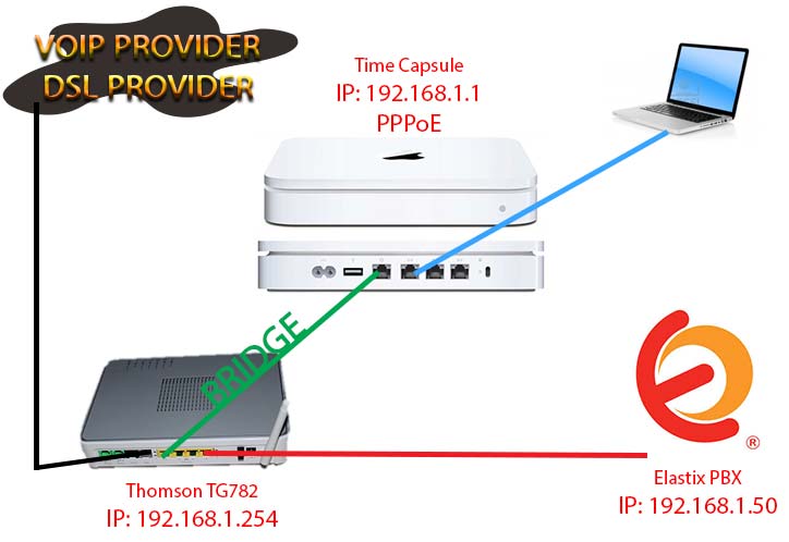

Perarg Δημοσ. 7 Δεκεμβρίου 2013 Δημοσ. 7 Δεκεμβρίου 2013 Καλησπέρα σας, θα προσπσθήσω να είμαι σύντομος και να περιγράψω όσο το δυνατόν πιο πιστά την κατάσταση στην οποία έχει περιέλθει το δίκτυο μου, μάλιστα για το λόγο αυτόν έχω επισυνάψει και μία σχετική εικόνα με την τοπολογία μου. Θα ήθελα πολύ να ακούσω τις προτάσεις και τις ιδέες σας. Έχουμε και λέμε. Ο πάροχος μου όπως καταλαβαίνετε μου δίνει DSL και VOIP (Cyta Hellas το όνομα αυτού). Οι τεχνικοί μου έφεραν ένα Thomson κι εγώ ήδη έχω ένα Time Capsule (Router της Apple) το οποίο και ήθελα να αναλάβει τα πάντα (εννοώ το PPPoE και το Routing). Όπερ κι εγένετο. Στο Thomson δώθηκε ip η 192.168.1.254. Το Time Capsule έχει την τιμή 192.168.1.1. Μεταξύ τους έγινε bridge (πράσινη γραμμή). Ότι συσκευή κουμπώσω πίσω από το Time Capsule δουλεύει κανονικά, βλέπει ως gateway το Time Capsule κι από 'κει βγαίνει στο Internet. Καμία συσκευή δε βλέπει το 1.254 Ότι συσκευή κουμπώσω πίσω από το Thomson, βλέπει ως gateway το Thomson κι όχι το Time Capsule. Καμία συσκευή δε βλέπει το 1.1 Με απλά λόγια, κάνοντας bridge, είναι σα να δημιουργήθηκαν 2 ξεχωριστά δίκτυα. Το ένα παίζει πίσω από το Time Capsule και το άλλο πίσω από το Thomson. Και κάπου εδώ μπαίνει κι ο Elastix στο παιχνίδι! Ο Elastix λοιπόν για να παίξει, θα πρέπει να βλέπει ως dns το 192.168.1.254. Για να συμβεί αυτό θα πρέπει να είναι συνδεδεμένος πίσω από το Thomson. Αυτό συμβαίνει και τώρα και δουλεύει η τηλεφωνία. Το πρόβλημα όμως είναι πως εγώ από το υπόλοιπο δίκτυο δεν έχω πρόσβαση στο 192.168.1.50 όπου βρίσκεται ο Elastix, ώστε να έχω το Web Interface διαθέσιμο! Θα ήθελα πραγματικά τις ιδέες και τις απόψεις σας, αν μπορεί με κάποιο τρόπο να υλοποιηθεί κάτι τέτοιο (ίσως με δεύτερη κάρτα δικτύου στον Elastix ή δίνοντας άλλο δίκτυο στο Thomson και πίσω...), έχει κολλήσει το μυαλό μας! Φυσικά θα ήθελα να κρατήσω το Time Capsule ώστε να κάνει αυτό το PPPoE μιας και δε θέλω να το συγκρίνω για την αξιοπιστία του.

Perarg Δημοσ. 8 Δεκεμβρίου 2013 Μέλος Δημοσ. 8 Δεκεμβρίου 2013 Όντως, συνδέοντας δεύτερο καλώδιο μεταξύ LAN ports Thomson και Time Capsule, χάνεται για κάποιο λόγο το Internet. Γενικά όμως, γίνεται να έχεις δύο συσκευές σε Bridge Mode και η "slave" μηχανή (αυτή που δεν κάνει τίποτα πέρα από το να φέρνει το σήμα, δηλαδή) να είναι μέρος του ιδίου δικτύου (αυτού που φτιάχνει η "master" μηχανή). Σκέφτηκα κι εγώ δεύτερη κάρτα δικτύου στο Elastix. Δεύτερο δίκτυο, π.χ. το 192.168.2.0/24 Ο Thomson να έχει π.χ. το 192.168.2.1, ο Elastix να έχει το 192.168.2.2. Στον Elastix να βάλω μια δεύτερη κάρτα δικτύου με το δίκτυο 1. Αν όμως "χτυπάω" την ip του Elastix από το 1 δίκτυο, θα παίρνω το Web Interface του, μιας κι αυτό μ' ενδιαφέρει;
poulinos Δημοσ. 11 Δεκεμβρίου 2013 Δημοσ. 11 Δεκεμβρίου 2013 Όντως, συνδέοντας δεύτερο καλώδιο μεταξύ LAN ports Thomson και Time Capsule, χάνεται για κάποιο λόγο το Internet. Γενικά όμως, γίνεται να έχεις δύο συσκευές σε Bridge Mode και η "slave" μηχανή (αυτή που δεν κάνει τίποτα πέρα από το να φέρνει το σήμα, δηλαδή) να είναι μέρος του ιδίου δικτύου (αυτού που φτιάχνει η "master" μηχανή). Σκέφτηκα κι εγώ δεύτερη κάρτα δικτύου στο Elastix. Δεύτερο δίκτυο, π.χ. το 192.168.2.0/24 Ο Thomson να έχει π.χ. το 192.168.2.1, ο Elastix να έχει το 192.168.2.2. Στον Elastix να βάλω μια δεύτερη κάρτα δικτύου με το δίκτυο 1. Αν όμως "χτυπάω" την ip του Elastix από το 1 δίκτυο, θα παίρνω το Web Interface του, μιας κι αυτό μ' ενδιαφέρει; καποια στιγμη νομιζω το ειχα προτεινει σε καποιον και ειχε παιξει .με thomson και netgear.χωρις να δινω ορκο.σκεφτηκα κατι αλλο.το Thomson 192.168.1.254 οπως λες.πισω απο το Time capsule τι Ip παιρνεις??αν βαλεις subnet 255.255.0.0 αντι γα 255.255.255.0 και στα δυο δικτυα?? επισης τσεκαρε και κατι αλλο.στο time capsule βλεπεις μεσα στον dhcp του να δινει καποια Ip το time capsule στο thomson ΑΣΧΕΤΗ με την 192.168.1.254 που εχει? 1
