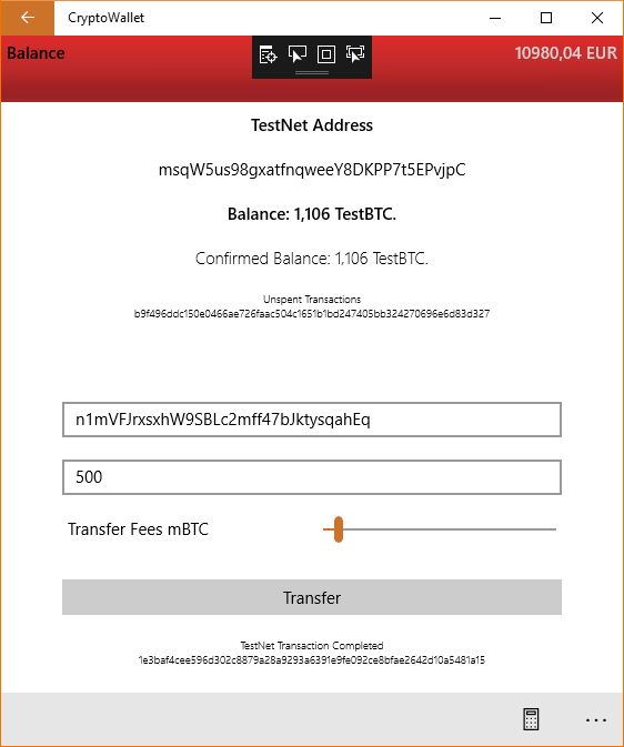

Επισκέπτης Δημοσ. 21 Ιανουαρίου 2018 Δημοσ. 21 Ιανουαρίου 2018 Καλησπέρα. Ερώτηση εγκυκλοπαιδικού ενδιαφέροντος αν ξέρει κάποιος. Από ότι είδα για συναλλαγές με bitcoin μέσω προγραμμάτων υπάρχουν κάποια API και συγκεκριμένα το Nbitcoin και το QbitNinja.Client που είναι free και μπορείς να τα χρησιμοποιείς στο πρόγραμμα σου. Πήρα και δωρεάν κάποια TestNet bitcoins (ουσιαστικά αυτά είναι ένα παράλληλο ψευτονόμισμα με τους ίδιους κανόνες που ακολουθεί το bitcoin το οποίο το δίνουν για να τεστάρεις την λειτουργία του προγράμματος στο TestNet_Network χωρίς να διακινδυνεύεις πραγματικά λεφτά). Ποιο είναι το πρόβλημα τώρα. Στο testnet-Network όλα οκ, βλέπεις ακαριαία το balance και γίνονται ακαριαία οι μεταφορές. Στο bitcoin-Network όμως κάποιες φορές βλέπει ακαριαία το balance κάποιες φορές επιστρέφει το balance σε 1 λεπτό και κάποιες φορές περνάνε λεπτά χωρίς να επιστρέφει κάτι (μεταφορές εννοείται δεν έχω δοκιμάσει ακόμα :-)). Γνωρίζει κάποιος αν αυτό είναι θέμα του QbitNinja.Client ή παίζει κάτι άλλο? Εννοείται βέβαια ότι το balance στο screenshot είναι από την δοκιμή του προγράμματος στο TestNet οπότε δεν έχει αξία.

Επισκέπτης Δημοσ. 22 Ιανουαρίου 2018 Δημοσ. 22 Ιανουαρίου 2018 8 ώρες πριν, chek2fire είπε "Στο bitcoin-Network όμως κάποιες φορές βλέπει ακαριαία το balance κάποιες φορές επιστρέφει το balance σε 1 λεπτό και κάποιες φορές περνάνε λεπτά χωρίς να επιστρέφει κάτι" δλδ ποιο δεν το βλέπει? Καλημέρα, εννοώ ότι το πορτοφόλι κάποιες φορές δεν βλέπει άμεσα ποιο είναι το υπόλοιπο μιας διεύθυνσης μπιτκοιν γιατί δεν κάνει τοπικά συγχρονισμό το blockchain να το υπολογίζει μόνο του, αλλά ρωτάει κάποιον σερβερ ποιο είναι το υπόλοιπο της τάδε διεύθυνσης. Κρατάει τοπικά μόνο τα keys που εισάγεις ή τα καινούργια keys που θέλεις να παράγεις τυχαία ώστε να μπορείς να λαμβάνεις και να στέλνεις πληρωμές. Οπότε αν δεν απαντήσει άμεσα ο σερβερ δεν παρουσιάζει και το υπόλοιπο της διεύθυνσης. Τέλος πάντων μικρό το κακό, απλά μια στο τόσο θα ξαναστέλνω αίτημα στο σέρβερ για το υπόλοιπο.
chek2fire Δημοσ. 22 Ιανουαρίου 2018 Μέλος Δημοσ. 22 Ιανουαρίου 2018 a ok Δεν το ήξερα ότι συνδέονται σε εξωτερικά node. δλδ το bitcoin-qt και bitcoind έχουν τα ίδια το ιστορικό και λειτουργούν σαν node
