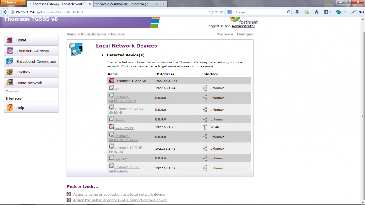

Pankar95 Δημοσ. 8 Δεκεμβρίου 2013 Δημοσ. 8 Δεκεμβρίου 2013 Γεια σε όλους. Στην σελίδα στο 192.κλπκλπ εκεί που μπαίνεις υποτίθεται για να δεις ποιές συσκευές είνα συνδεδεμένες στο router μου δείχνει 9 συσκευές, ενώ θα έπρεπε να είναι τα 2 λάπτοπτου σπιτιού μου και άντε και 2 κινητά( δεν ξέρω αν αυτά τα δείχνει). Έχω επισυνάψει και ένα πλάνο από την σελίδα αυτή και μπορεί να κάνω και λάθος γιατί πρώτη φορά ψάχνω το θέμα του αν είναι αρκετά ασφαλές το δίκτυό μου. Μπορεί κάποιος να ρίξει μια ματιά;
arc Δημοσ. 8 Δεκεμβρίου 2013 Δημοσ. 8 Δεκεμβρίου 2013 δεν βλέπω επισύναψη Επισης στις υπολοιπες συσκευές μπορεί να ειναι δικές σου παλαιότερες συσκευές γιατί κάποιοι router κρατάνε αρχείο και τα δειχνουν ολα (και οχι μόνο οσες συσκευές ειναι τώρα ενεργές). Επισηςμηπως βλέπεις και τις ΕΝσυρματες συνδέσεις; Σε καθε περιπτωση υπαρχει αναλογο θέμα συζήτησης και η λύση ειναι τα παρακατω Αλλαγή του ssid Αλλαγή της κωδικοποίησης σε wpa2 - aes Κωδικός πάνω απο 9-10 χαρακτήρες με ανακατεμενα συμβολα και αριθμους (pArade1gma$k0d1k0u! ) Απενεργοποίηση του wps στο router 1

paylidis Δημοσ. 8 Δεκεμβρίου 2013 Δημοσ. 8 Δεκεμβρίου 2013 εγω 4 βλεπω συνδεδεμένες... Οι υπολοιπες δεν εχουν ΙΡ αρα μπορει να εχουν ξεμεινει απο φιλαρακια σου που ηρθαν και μπήκαν στο wifi αφου τους εδωσες τον κωδικό

NikosKallithea Δημοσ. 8 Δεκεμβρίου 2013 Δημοσ. 8 Δεκεμβρίου 2013 Πρέπει να έγινε τώρα. Αυτό το τελευταίο πως το κάνεις; Άλλαξα ήδη το όνομα του σημείου και τον κωδικό πρόσβασης, και η ασφάλεια είναι WPA2-PSK... Δεν εχεις κανενα προβλημα, απλα καποιες ξεχασμενες συνδέσεις ειναι που εχει κρατήσει ο ρουτερ, κανε ενα restert και θα καθαρίσει

MiDi_MiLiZ Δημοσ. 10 Δεκεμβρίου 2013 Δημοσ. 10 Δεκεμβρίου 2013 Πρέπει να έγινε τώρα. Αυτό το τελευταίο πως το κάνεις; Άλλαξα ήδη το όνομα του σημείου και τον κωδικό πρόσβασης, και η ασφάλεια είναι WPA2-PSK... Aυτοι που φαινονται στο screenshot ειναι οσοι συνδεθηκαν απο τοτε που δουλεψε 1η μερα το ρουτερ. Τη στιγμη που τραβηξες το screenshot ο μονος συνδεδεμενος πανω του ηταν ο Pankar95-PC , δηλαδη εσυ. Απτη στιγμη που αλλαξες ssid+password και εκλεισες και το wps εισαι οκ, δεν σε κλεβει κανεις και δεν θα σε κλεψει κανεις, δεν χρειαζεται να κανεις καποια αλλη ενεργεια.
