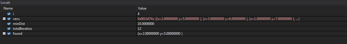

παπι Δημοσ. 12 Δεκεμβρίου 2013 Δημοσ. 12 Δεκεμβρίου 2013 Οριστε. Χωρις sorts και πινακες. τα iteration ειναι 12 για ολα με ολα (ουσιατικα ειναι μεγεθος πινακα ^ 2 - μεγεθος πινακα). αν ειναι για ενα τοτε ειναι οσο ειναι ο πινακας.

παπι Δημοσ. 12 Δεκεμβρίου 2013 Δημοσ. 12 Δεκεμβρίου 2013 Στο ειπα στο #31 Abstraction Εβαλα αυτη την συναρτηση στο vec2 float hlLen(const vec2& other) const { return std::abs(std::abs(other.x) - std::abs(x)) + std::abs(std::abs(other.y) - std::abs(y)); } Που ειναι ουσιαστικα η αποσταση οπως την θες εσυ. Και τα υπολοιπα... ειναι σα να θες να βρεις την μικροτερη αποσταση σε μονοδιαστατο χωρο.
