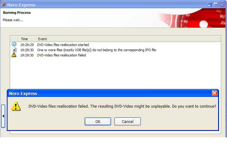

zoranb Δημοσ. 6 Νοεμβρίου 2008 Δημοσ. 6 Νοεμβρίου 2008 Ενώ κάνω όλα τα στάδια σωστά από το tutorial του TrustFM, τα αρχεία του DVD όταν τα βάζω στο Nero μου βγάζουν το μήνυμα που επισυνάπτω. Τί να κάνω, είναι κάτι που δεν κάνω σωστά?

micos000 Δημοσ. 7 Νοεμβρίου 2008 Δημοσ. 7 Νοεμβρίου 2008 Ενώ κάνω όλα τα στάδια σωστά από το tutorial του TrustFM, τα αρχεία του DVD όταν τα βάζω στο Nero μου βγάζουν το μήνυμα που επισυνάπτω. Τί να κάνω, είναι κάτι που δεν κάνω σωστά? Δεν είναι σοβαρό το πρόβλημα γι΄ αυτό και σου επιτρέπει το nero να προχωρήσεις. Αλλιώς θα σε σταματούσε τελείως. Απλά, κατά την μετατροπή και το reauthoring μπορεί να υπήρξαν κάποιοι λάθος δείκτες ή αναφορές. Μια καλή λύση, που την δοκίμασα, είναι το PgcEdit. Φόρτωσε τον φάκελο με τα αρχεία dvd που έχεις και αν σου πει να κάνει fix τον χρόνο πες ναι. Επίσης κατέβασε και το FixVTS και βάλτο μαζί με το pgcedit. Κάνε ένα scan και με αυτό μέσα από το μενού tools->FixVTS
