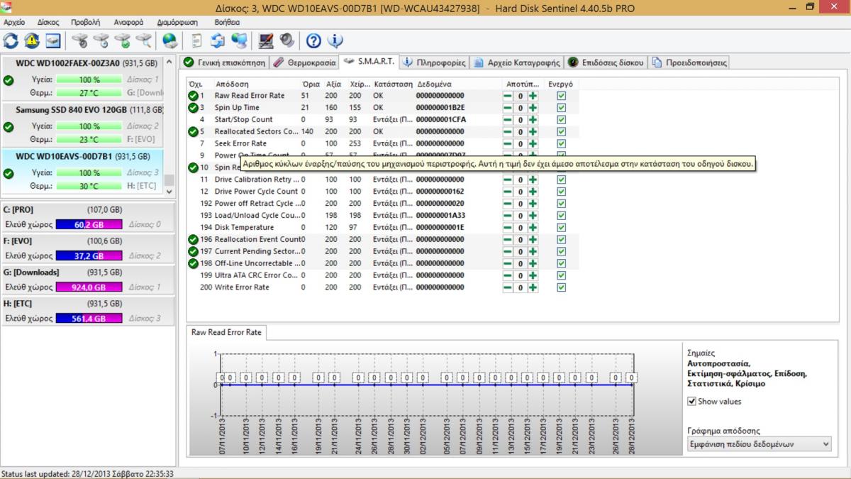

Μηπως εχεις μονο reallocated...
...παντως για να περασει το τεστ μαλλον εχεις Reallocated sectors απλα.
εκτος αν δεν εχει κανενα Reallocated και απλα ο δισκος σου ειναι μια χαρα.αν εχει reallocated μπορεις να το δεις και απο το Hd sentinel αμα δεν στο βγαζει το προγραμμα της μαμας.αν και αν θυμαμαι καλα αν ειχε Reallocated θα σου χτυπουσε το smart.
αν ειναι κρισιμο το Realloocated sector count τοτε για την ωρα εισαι οκ.
Καλέ μου άνθρωπε γιατί επιμένεις ο δίσκος του να έχει bad sectors;  :D
Μια χαρά είναι δεν έχει τίποτα. Τον γλωσσόφαγες με τα reallocated.
btw πάντα κρίσιμη στοιχείο είναι

δεν το γλωσσοτρωω.τωρα αν σε 10 λεπτα μας πει οτι ο δισκος του επεσε κατω και χαλασε εγω δεν ξερω τιποτα.χαχαχα.απλα ειδα το κρισιμο.για αυτο ζητησα print screen διοτι στα ελληνικα ,οπως και οπως τα εχει γραψει δεν βγαινει ευκολα νοημα.και εγω ελπιζω να μην εχει τιποτα.
αν και με βαση αυτο
5    Reallocated Sectors Co.. 140    200    200    000000000000        OK                       Αυτοπροστασία, Μετρηση συμβάντων, Στατιστικά, Κρίσιμο
οτι το hex value ειναι 0 και εχει και οκ μαλλον δεν εχει κανενα.
ps.ποια εταιρεια εχει βαλει το smart status να βγαινει στα ελληνικα.
Κρίσιμο εννοεί το είδος/τύπος του attribute.
Όπως πχ η θερμοκρασία είναι statistical μεταξύ άλλων.

νομιζα οτι το κρισιμο ηταν για οτι κατι βρηκε και με παραξενευσε γιατι η τιμη ειναι ολα 0000000000 και βγαζει οκ.
καλα ναι οταν βλεπεις ελληνικα σε κατι τετοια οπως και σε ρουτερς(gennet) θες να αυτοκτονησεις.ειναι που ειναι το smart παραξενο στην μορφη του λογω hex κτλ εχεις και τα ελληνικα και αστα να πανε.
Βάζεις το hard disk sentinell που σου είπαν τα παιδιά και κάνεις print screen αυτό που παραθέτω από κάτω για να δούμε αφού έχεις επιλέξει τον σκληρό που έχει πρόβλημα πρώτα.

γρηγορα στα αγγλικα.ελπιζω να μας δωσει print screen.του ειχα ζητησει και απο το diagnostics που ετρεξε αν μπορει να κανει.εκτος αν εννοουσε οτι ετρεξε το hds και οχι της μαμας οποτε αυτα που μας εγραψε ηταν απο εκει.γιατι τa diagnostics της μαμας δεν νομιζω να εχουν ελληνικα.
αφού έχουμε ήδη το smart table αδερφέ  :P
απλα ειναι πιο καλα σε εικονα.

Print screen για να μην βγάλουμε τα ματάκια μας...  :-D

to reallocated sector count ειναι ενα attribute του δισκου αν εννοεις αυτο.δηλαδη ενα χαρακτηριστικο ενας ελεγχος που τσεκαρετε στον δισκο
εχω κατεβασει hard disk sentinell και μου λεει υγεια 100% πως ανεβαζουμε εικονα?
η Αυτοπροστασία  τη ειναι??
πατάς το πλήκτρο print screen και μετά ανοίγεις το paint των windows και το σώζεις ώς jpg αρχείο. Μετά διαλέγεις το πλήκτρο ''Περισσότερες Επιλογές Απάντησης'' όταν πάς να απαντήσεις και κάνεις επισύναψη το αρχείο που δημιούργησες με την φωτογραφία στην απάντηση σου!
