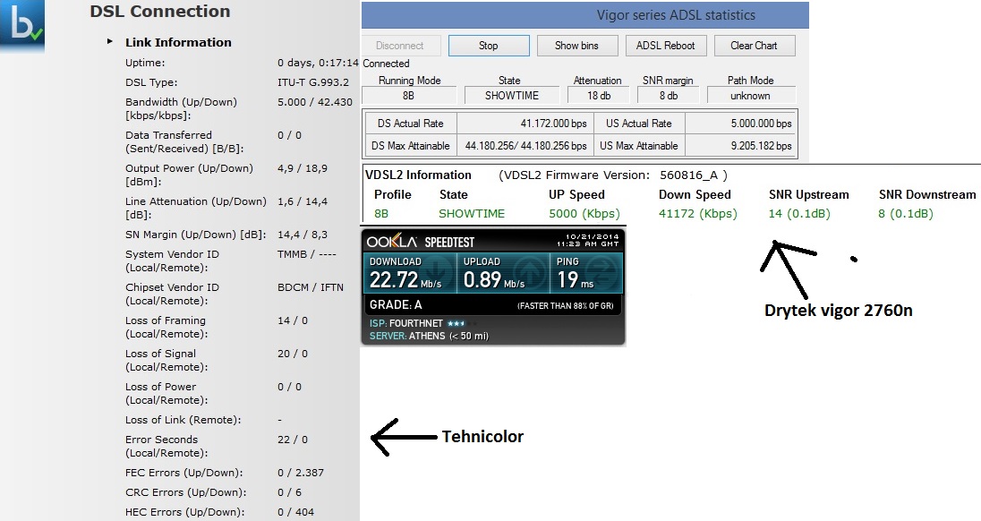

Συνδέθηκα τελικά σήμερα τα στατιστικα της γραμμής μου με το draytek vigor 2760n με το Tehnicolor της forthnet και ενα speedtest παρακάτω. Το θέμα ειναι ομως οτι κατι δεν λειτουργεί σωστά διότι αν και με αυτον τον συγχρονισμό απο το ntua ftp κατεβάζω με max 2.6 mb/s και απο torrent μια απο τα ίδια ...
Μπορώ να κάνω κατι αλλο γιατι με 41 mbps και να κατεβάζω με 2.6 .... ;
Η καλωδίωση στα τηλεφωνικά μπριζάκια πως είναι? Δοκίμασε να αποσυνδέσεις όλα τα τηλεφωνικά πριζάκια και συνέδεσε το modem στην κεντρική πρίζα για να δεις πόσο θα συγχρονίσει.
Στην κεντρική μπρίζα ειναι συνδεδεμένο το θέμα ειναι ομως οτι και ετσι οπως συγχρονίζει τώρα κατεβάζει σαν να εχω 24
