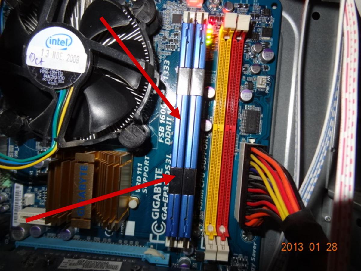

00 George 00 Δημοσ. 3 Ιανουαρίου 2014 Δημοσ. 3 Ιανουαρίου 2014 Σβήσε τον υπολογιστή , τοποθέτησε την μία μνήμη δίπλα στο επεξεργαστή ( αν ήδη δεν το έχεις κάνει ) και βγάλε την δεύτερη μνήμη από τον υπολογιστή. Δοκίμασε να τον δουλέψεις κανονικά ( όχι σε safe mode ) και δες πως δουλεύει , αν συνεχίσουν η μπλε οθόνες κάνε το ίδιο και με την άλλη μνήμη , αφαίρεσε την πρώτη και βάλε την δεύτερη και πες μου τα αποτελέσματα . ( τοποθέτησε την μνήμη στην πρώτη θέση όπως δείχνουν τα κόκκινα βελάκια )
WalkerSW Δημοσ. 3 Ιανουαρίου 2014 Δημοσ. 3 Ιανουαρίου 2014 Σβήσε τον υπολογιστή , τοποθέτησε την μία μνήμη δίπλα στο επεξεργαστή ( αν ήδη δεν το έχεις κάνει ) και βγάλε την δεύτερη μνήμη από τον υπολογιστή. Δοκίμασε να τον δουλέψεις κανονικά ( όχι σε safe mode ) και δες πως δουλεύει , αν συνεχίσουν η μπλε οθόνες κάνε το ίδιο και με την άλλη μνήμη , αφαίρεσε την πρώτη και βάλε την δεύτερη και πες μου τα αποτελέσματα . ( τοποθέτησε την μνήμη στην πρώτη θέση όπως δείχνουν τα κόκκινα βελάκια ) Έχει κάνει ολονύκτιο memtest και δεν έβγαλε πρόβλημα .. Δεν είναι οι μνήμες το πρόβλημα. εγώ θα έλεγα να απενεργοποιήσεις τις συσκευές την mobo απο το bios ... Ήχο, δικτυο , third party controllers κτλ και να δεις αν συνεχίζουν οι bsod αν όχι αρχιζεις να τις ενεργοποιεις μια μια μέχρι να δουμε πια έχει το πρόβλημα.
00 George 00 Δημοσ. 3 Ιανουαρίου 2014 Δημοσ. 3 Ιανουαρίου 2014 Έχει κάνει ολονύκτιο memtest και δεν έβγαλε πρόβλημα .. Δεν είναι οι μνήμες το πρόβλημα. Όπως προανέφερα διάβασα όλα τα σχόλια πριν απαντήσω , δεν χάνει κάτι να το δοκιμάσει .

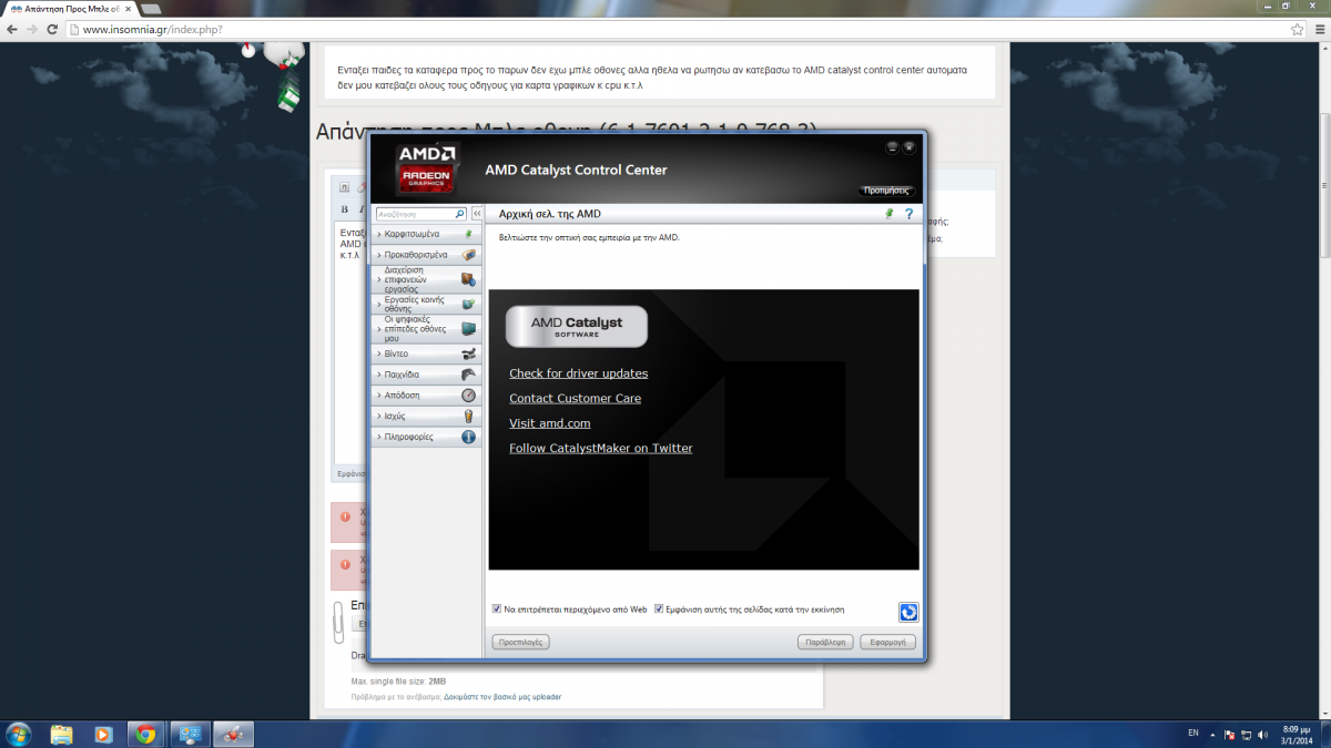

tassos822 Δημοσ. 3 Ιανουαρίου 2014 Μέλος Δημοσ. 3 Ιανουαρίου 2014 Ενταξει παιδες τα καταφερα προς το παρων δεν εχω μπλε οθονες αλλα ηθελα να ρωτησω αν κατεβασω το AMD catalyst control center αυτοματα δεν μου κατεβαζει ολους τους οδηγους για καρτα γραφικων κ cpu κ.τ.λ
SolicitedCrib4 Δημοσ. 3 Ιανουαρίου 2014 Δημοσ. 3 Ιανουαρίου 2014 Το AMD catalyst control center είναι οι drivers μόνο για την κάρτα γραφικών σου. Οι υπόλοιποι drivers βρίσκονται στο site της msi που σου έδωσα παραπάνω οι οποίοι είναι για cpu, internet, audio. http://www.msi.com/product/mb/770-C45.html#/?div=Driver&os=Win7%2064 Τον τελευταίο driver στο site της msi μην τον κατεβάζεις γιατί είναι για RAID και εγκαθηστάται μόνο με floppy οπότε άστον.
