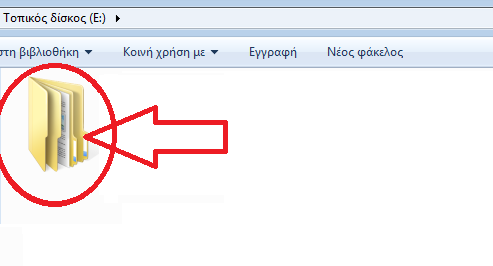

Έχω πρόβλημα με εναν εξωτερικό σκληρό δίσκο. Στον δίσκο αυτό υπήρχε ένα φάκελος (πιθανόν με το προγραμματα οδηγησης του σκληρού δίσκου) και τα αρχεια μου ήταν σε ξεχωριστούς φακέλους. Αυτός ο φάκελος δεν είχε όνομα, και μου εμφάνιζε ό,τι αρχείο υπήρχε στο σκληρό δίσκο. Κάτι σαν συντόμευση όποιου αρχείου περνούσα. Τα αρχεία μου ήταν σε πολλούς φακέλους και έτσι είπα να τα μετακινήσω προσωρινά εκεί μέσα μέχρι να κάνω εκκαθάριση. Το πρόβλημα είναι ότι έκτοτε τα αρχεία δεν είναι προσβάσιμα, ενώ δεσμεύουν κανονικά το χώρο στο σκληρό.

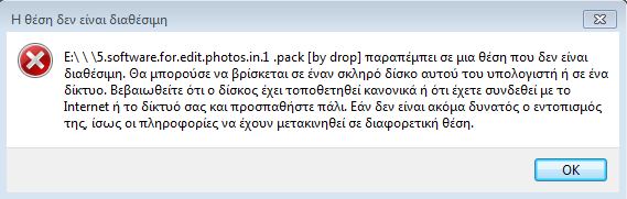

Σαν συντομεύσεις δηλαδή, των οποίων τα αρχεία μετακινήθηκαν.Πλεον εμφανίζεται το εξής σφάλμα,και δεν ξέρω πως θα μπορέσω να τα βρω παλι.
Σκέφτηκα να βρω κάποιο εξειδικευμενο file explorer αλλά δεν νομίζω να λύσει το πρόβλημα. Ενώ εμφανίζονται όλα τα αρχεία και όλες οι διαδρομές που περιλαμβάνοντε μέσα στον σκληρό, δεν μπορείς να τροποποιήσεις τίποτα απο εκεί μέσα ούτε να διαγράψεις το φάκελο. Please, ας βοηθήσει κάποιος γιατί έχω σημαντικά αρχεία μέσα!

1) ...για να λες για "σημαντικά αρχεία" και να ζητάς βοήθεια, μάλλον σημαίνει ότι δεν έχεις αντίγραφά τους (αλλιώς θα του πάταγες ένα φορμάτ και θα τα ξαναπέρναγες, σωστά; ). Πού πας λοιπόν χωρίς αντίγραφα, στη νύχτα στη βροχή; Κάποια στιγμή θα ΧΑΛΑΣΕΙ ο σκληρός της θήκης και ούτε εδώ ούτε πουθενά θα βρίσκεις "γιατρειά"...
2) ...είναι αλήθεια ότι δεν κατάλαβα ακριβώς τί αντιμετωπίζεις. ΑΝ εννοείς "τα έρριξα στον ανώνυμο φάκελο και δεν μπορώ πια να τα μεταφέρω έξω από αυτόν", τότε ίσως τη λύση καλό είναι να δοκιμάσεις να την αναζητήσεις στο "support forum" της κατασκευάστριας του εξωτερικού (ελπίζω να είναι κανένας WD ή Seagate τουλάχιστον).
Εναλλακτικά αυτό που μπορώ να σκεφτώ σαν σίγουρο εγώ, είναι η λίγο μανούρα τακτική του να δοκιμάσεις να τα πάρεις με κάποιο πρόγραμμα ανάκτησης (προτείνω Active File Rceovery - shareware είναι, οπότε πρέπει να το βρεις "σπασμένο"). Θα χρειαστείς ισόποσο ελεύθερο χώρο όμως για την ανάκτηση.
