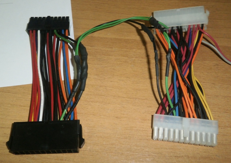

egoeimai Δημοσ. 9 Ιανουαρίου 2014 Δημοσ. 9 Ιανουαρίου 2014 Αν κάποιος καίγεται, έφτιαξα ένα. Να μου στείλει μήνυμα να του το δώσω.

billgeo Δημοσ. 9 Ιανουαρίου 2014 Δημοσ. 9 Ιανουαρίου 2014 Και εγω αυτο εψαχνα προχθες! Ειδα και την πατεντα με το ρελε κτλ, αλλα αφου ειναι για mining rig (δεν σε νοιαζει να ειναι ωραιο ή τακτοποιημενο κτλ) το πιο ευκολο ειναι να ενωσεις τα πρασινα καλωδιακια απο τα δυο τροφοδοτικά συν δυο μαυρα (για να εχουν κοινη γη). ΟΜΩΣ μερικα Τ/Φ, ειδικα λιγο παλιοτερα θελουν ενα φορτιο (μισο αμπερ ειναι αρκετο) στην γραμμη των +5V για να μπορεσουν να κανουν σωστη σταθεροποιηση στις γραμμες τους (πρεπει να εχουμε πανω απο 12V χωρις φορτιο) Το δικο μου ηθελε. Το ελυσα αυτο το θεμα με μια αντισταση 10Ω 5W. (δεν εχω φωτο τωρα, αλλα θα ποσταρω οταν μπορεσω) Παντως συμφερει πολυ περισσοτερο να παρεις 2 500αρια PSU παρα ενα 1000αρι!!!
egoeimai Δημοσ. 9 Ιανουαρίου 2014 Δημοσ. 9 Ιανουαρίου 2014 Πάρτε 2 τέτοια http://www.plaisio.gr/ypologistes-anavathmisi/periferiaka/kalodia/OEM-Cable-24Pin-to-24Pin-for-MB-Power-B-CABLE-24PIN.htm Συνολικό κόστος 1€ Ενώστε το πράσινο καλώδιο του ενός με του άλλου, και το διπλανό μαύρο (το δίπλα στο μπλε) με το αντίστοιχο του.
Predatorkill Δημοσ. 9 Ιανουαρίου 2014 Μέλος Δημοσ. 9 Ιανουαρίου 2014 egoeimai παρηγγειλα 4 κομματια, ευχαριστω πολυ!!
