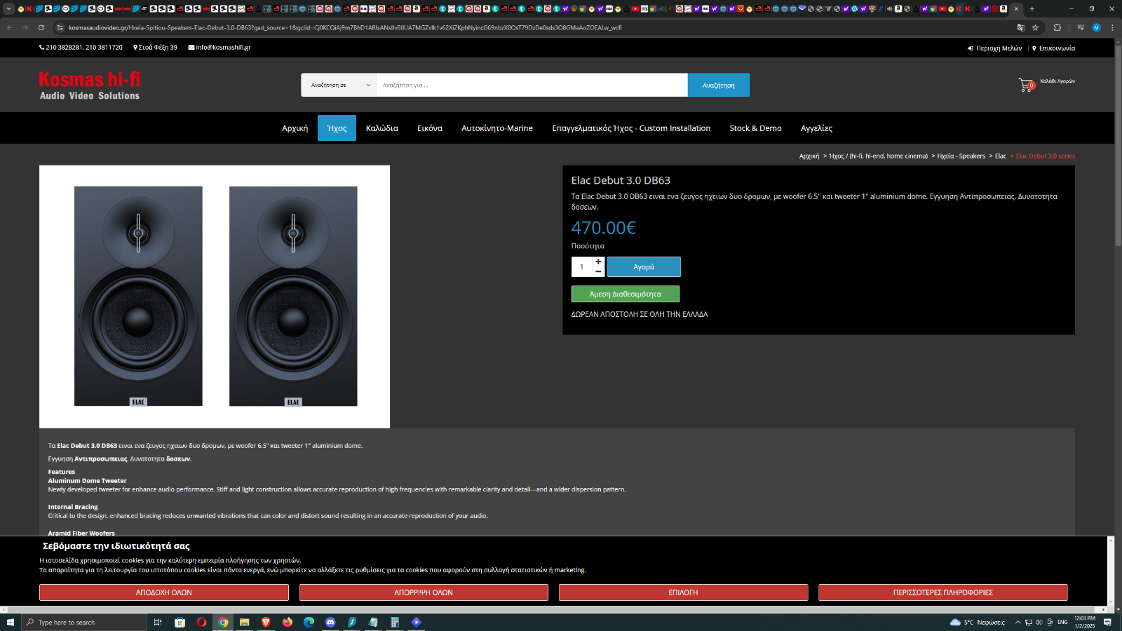

Oι επιλογες  που αποφασισα ειναι αυτες και πειτε μου και εσεις την   γνωμη σας   για το  αν ειναι παρα  πολυ καλες. επιλογες αυτες..?
Σε ηχεια θα παω σε αυτα   :https://www.kosmasaudiovideo.gr/Hxeia-Spitiou-Speakers-Elac-Debut-3.0-DB63?gad_source=1&gclid=Cj0KCQiAj9m7BhD1ARIsANsIIvCvBEWyRTTwA4o1rpGV2sBSoXa4s54zmL8Wz4o-wuSo3tfh0vLdwu4aAh23EALw_wcB

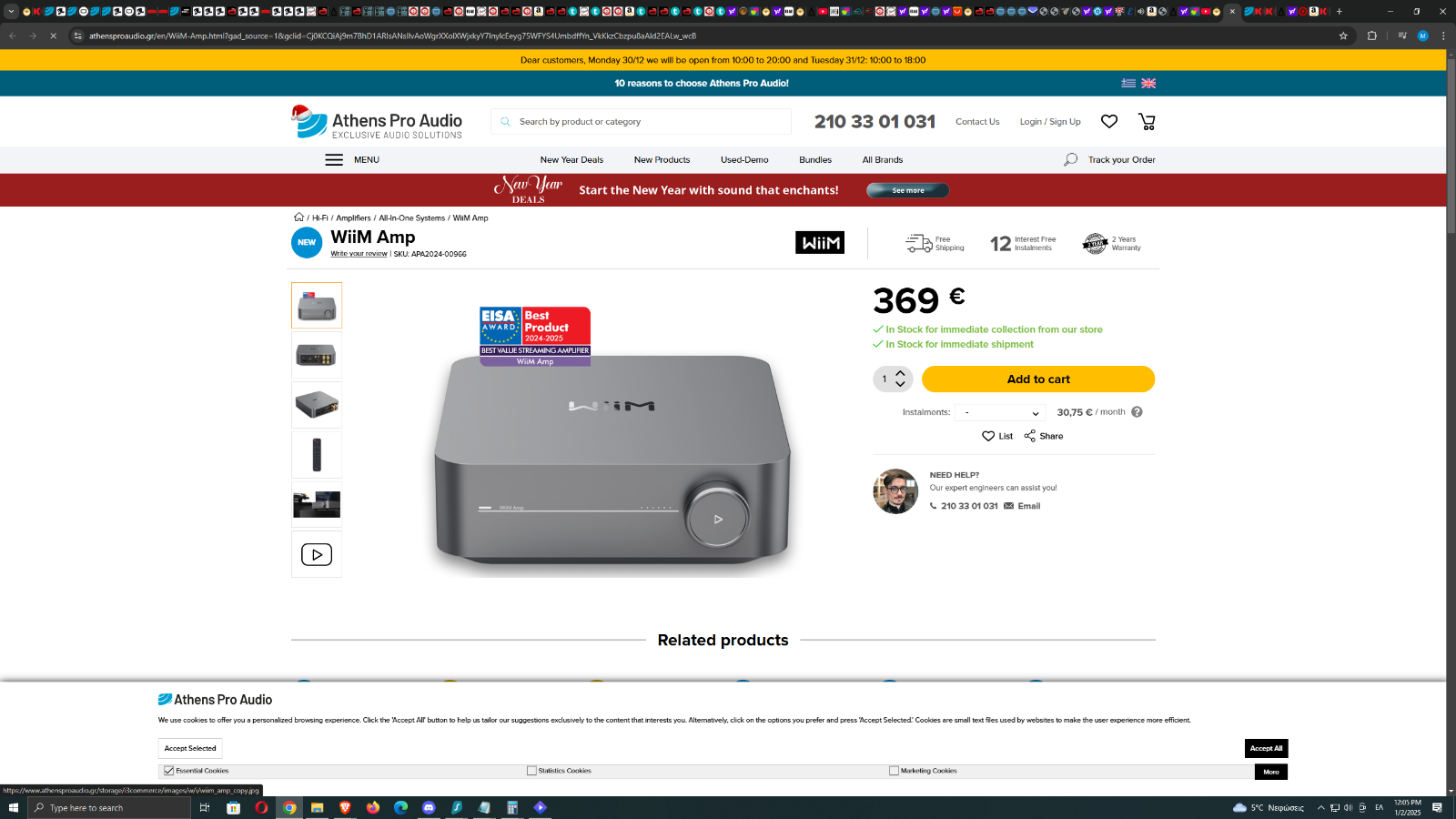

σε ενισχυτη θα παω σε αυτον.
https://www.athensproaudio.gr/en/WiiM-Amp.html?gad_source=1&gclid=Cj0KCQiAj9m7BhD1ARIsANsIIvAoWgrXXolXWjxkyY7InylcEeyg75WFYS4UmbdffYn_VkKkzCbzpu8aAld2EALw_wcB

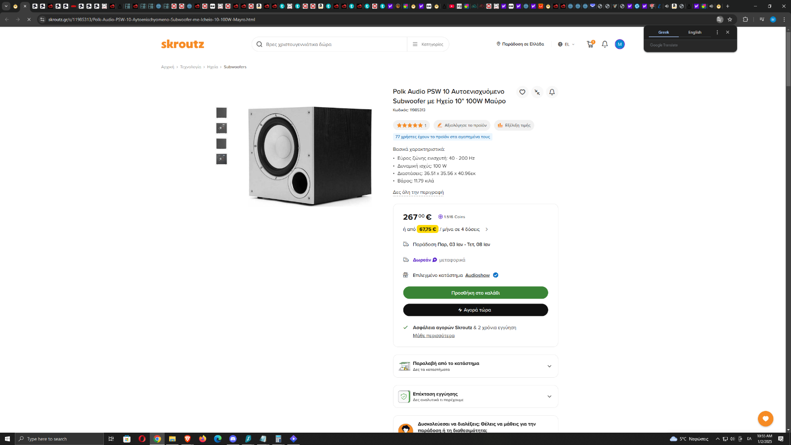

σε subwoofer θα παω σε αυτο.

ο ενισχυτής έχει δυο κανάλια και το subwoofer θα μπορούσε να πάει και πιο κάτω απο 40hz.

γιατι  οι επιλογες  που εκανα  δεν σου αρεσουν??  μπορεις να μου πεις σε παρακαλω>?
Διάφοροι λόγοι, οι δύο πιο βασικοί είναι ότι:
1. Τα ηχεία είναι πολύ μεγάλα για να μπουν αριστερά και δεξιά από την οθόνη σε ένα κλασσικό γραφείο.
2. Δεν έχεις δηλώσει ότι έχεις όρεξη να αφιερώσεις το χρόνο ώστε να μάθεις και να κάνεις calibration από το PC σου με UMIK. Άρα απλά θα τα βάλεις, θα δυναμώσεις την ένταση και ο ήχος δεν θα είναι σωστός.
Για τα ηχεία δεν έχω άποψη, το sub θα μπορούσε να πάει κάτω από 40hz, για ταινίες η καλύτερη εμπειρία είναι με 5.1 + channels, αλλά αφού κλίνεις προς 2.1 εγώ προσωπικά θα πήγαινα σε 2.0 το πιθανότερο σε 8", ίσως και 6.5" για πιο μικρά αλλά όχι όμως πιο κάτω και δεν θα έπαιρνα καθόλου sub ή ενισχυτή, επιλογές έδωσα πιο πίσω σε active, M-audio, focal, Krk, Kali Audio με όλα θα είσαι μια χαρά, αλλά θα έπαιρνα τα M-audio.

Μεγαλύτερο "πρόβλημα" μου φαίνεται το sub σε 12τμ.
Εγώ έχω δύο 12inch subs σε 20-25τμ δωμάτιο και μετά το calibration παίζουν αρκετά καλά, πριν το calibration ήταν δράμα, ουσιαστικά οι συχνότητες από τα ports των sub και των ηχείων κάλυπταν τα πάντα. Για 12τμ ένα 10 inch sealed για μουσική θα ήταν αρκετά καλό.
