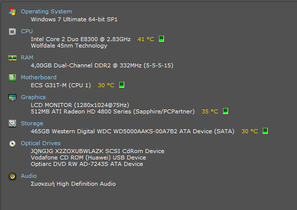

Sakor18 Δημοσ. 18 Μαρτίου 2015 Δημοσ. 18 Μαρτίου 2015 Καλησπέρα παιδιά ,θα ήθελα να με βοηθήσετε σχετικά με την αναβάθμιση της κάρτας γραφικών και αν χρειαστεί να αγοράσω και καινούριο τροφοδοτικό; Το σύστημα μου φαίνεται στην παρακάτω εικόνα και τα χρήματα που μπορώ να δώσω είναι 100-120 ευρώ .Ευχαριστώ πολύ
thor777 Δημοσ. 18 Μαρτίου 2015 Δημοσ. 18 Μαρτίου 2015 @Sakor18 Τί τροφοδοτικό έχεις ? Σε αυτά τα χρήματα πας για gtx 750 ή r7 260X http://www.skroutz.gr/s/4529650/Palit-GeForce-GTX750-1GB-StormX-OC-NE5X750S1301F.html http://www.skroutz.gr/s/4971684/MSI-GeForce-GTX750-2GB-OC-V809-1069R.html http://www.skroutz.gr/s/5192080/Sapphire-Radeon-R7-260X-2GB-11222-17-20G.html

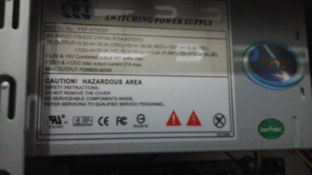

Sakor18 Δημοσ. 18 Μαρτίου 2015 Δημοσ. 18 Μαρτίου 2015 Έχω ένα 405W βγάζει φίλε ,ευχαριστώ που απάντησες
Sakor18 Δημοσ. 18 Μαρτίου 2015 Δημοσ. 18 Μαρτίου 2015 Ειναι απο αυτα που βαζει το Πλαισιο στους Turbo-x ,ειναι υπολογιστης του 2007 ...μαρκα δν ξερω αμα βγαλεις ακρη απο τη φώτο.........
XMorsX Δημοσ. 18 Μαρτίου 2015 Δημοσ. 18 Μαρτίου 2015 Θα αγοράσεις μια 730 με ddr5 μνήμη, οι πιθανότητες ειναι ότι δε θα χρειαστεί αλλαγή το τροφοδοτικο σου.

trujillo2008 Δημοσ. 18 Μαρτίου 2015 Δημοσ. 18 Μαρτίου 2015 27A στην 12V.....καραγκιοζηδες....αλλαξε τροφοδοτικο φιλε για να μην την κλαις την καρτα
thor777 Δημοσ. 18 Μαρτίου 2015 Δημοσ. 18 Μαρτίου 2015 @Sakor18 Η κάρτα γραφικών σου έχει χαλάσει ή απλά θέλεις να την αντικαταστήσεις επειδή δεν μπορείς να παίξεις κάποια παιχνίδια ? Αν π.χ. έχεις μία hd 4870 (λίγο χλωμό με αυτό το τροφοδοτικό) δεν ξέρω κατα πόσο θα μπορεί να θεωρηθεί σοβαρή αναβάθμιση μία gt 730 έστω και αν έχει όσο πλεονεκτήματα έχει μια καινούρια κάρτα (πχ drivers, dx11 κτλ). Ίσως θα μπορούσες να κοιτάξεις σε κατι used (π.χ. hd 7770/7790/gtx 650(ti)) και με τα χρήματα που περισεύουν να πάρεις καινούριο τροφοδοτικό γιατί είναι αλήθεια οτι έχει τα χρονάκια του (όπως και το σύστημά σου άλλωστε)
Sakor18 Δημοσ. 18 Μαρτίου 2015 Δημοσ. 18 Μαρτίου 2015 Ρε παιδιά αυτή η κάρτα που έχω κολλάει και στο Age of Mythology η το Truck Simulator και ακόμα όταν έχω 5-6 σελίδες ανοιχτές κολλούσε ,χτες έβαλα μια RAM ddr2 ίδια με τα χαρακτηριστικα της Transcend που είδατε παραπάνω κ κάπως καλύτερα αλλά πάλι τα παιχνίδια κολλάνε.....επίσης φίλε XMorsX εχω βρει αυτο εδω ,τι λες;;; http://www.insomnia.gr/classifieds/hardware/overclocking/415698-%CF%84%CF%81%CE%BF%CF%86%CE%BF%CE%B4%CE%BF%CF%84%CE%B9%CE%BA%CE%BF-desktop-600watt/ η κάρτα που έστειλε ο φίλος θα κάνει δουλειά ;;; όσο για την οθόνη μην ανησυχείς έχω μια Samsung 19inches στο χωριό Φιλε thor777 τι λες για αυτα;;;καποια στιγμη ....http://www.plaisio.gr/ypologistes-anavathmisi/anavathmisi-ypologisti/vga-kartes-grafikwn/Sapphire-R7-260X-1GD5-DP-OC-11222-05-20G.htm http://www.e-shop.gr/coolermaster-rs500-acabb1-eu-b2-series-500w-p-PER.813302
XMorsX Δημοσ. 18 Μαρτίου 2015 Δημοσ. 18 Μαρτίου 2015 Αν δε δω ακριβες μοντελο τροφοδοτικου, δε μπορψ να στο προτεινω. Το τροφοδοτικο σου, οσο κακο και να ειναι, την αντεχει λογικα την 730, οποτε μην αρχισεις να ψαχνεσαι απο τωρα. Οσον αφορα αυτην, αμφιβαλλω οτι εχεις παραπλησια καρτα, αλλα καλου κακου πες μας πιο ακριβως μοντελο καρτας γραφικων εχεις.
