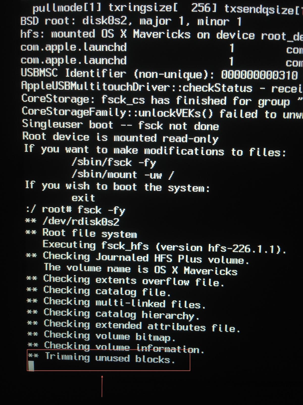

iLuxus Δημοσ. 18 Φεβρουαρίου 2014 Δημοσ. 18 Φεβρουαρίου 2014 (επεξεργασμένο) Ευχαριστώ! Ώπα το trim ήταν ενεργοποιημένο στον παλιό, δεν γινεται αυτόματα και στον καινούριο; Κάτσε να το τσεκάρω... Trim Support: ΝΟ Μόλις βρήκα αυτό http://blog.macsales.com/11051-to-trim-or-not-to-trim-owc-has-the-answer στο οποίο λένε ΝΑ ΜΗΝ ενεργοποιήσεις το trim καθώς ο controller αναλαμβάνει τη δουλειά αυτή. Μάλιστα ισχυρίζεται ότι με enabled το trim στους OWC δίσκους κάνει degrade το performance.... Σχετικό το παραπάνω λινκ. Η άποψη του τεχνικού της OWC δεν με έπεισε, μιας που δεν απάντησε σε κύρια ερωτήματα, όπως η συμπεριφορά του κοντρολερ σε άδεια 'κυψέλη'! (προσωπικά κάτοχος OWC SSD, με ενεργο TRIM) ''The AJA System Test and DiskTester benchmarks show that the Samsung 840 Pro SSD performs a bit better in the MacBook Pro with TRIM enabled than without it.'' Ο SSD αν δεν γνωρίζει ποιο 'κομμάτι΄ (sector) της χρησιμοποιείται από το OS, δεν μπορεί να βελτιστοποιήσει την συμπεριφορά του. Οποτε καταλήγει να αναβαθμίζεται (σβήσιμο>γράψιμο) πιο συχνά από ότι θα έπρεπε, με αποτέλεσμα την φθορά του σε μάκρος χρόνου, πιο γρήγορο από το προβλεπόμενο. Και όπως καλά μαντέψατε, ένας SSD δεν γνωρίζει πιο κομμάτι είναι ελεύθερο. Αυτό του το λέει το OS. Για αυτό και εφαρμογές όπως το TRIM είναι καλοδεχούμενες . Επίσης σημαντικό και κάτι που δεν βλέπω δυστυχώς στα φόρουμ, είναι η επεξήγηση της ενεργοποίησης του TRIM. Σύμφωνα με τα προαναφερόμενα λοιπόν, και όπως καταλαβαίνετε, πέρα από την απλή εγκατάσταση και ενεργοποίηση του TRΙM, έχει και μια επιπλέον σημαντική παράμετρο για την ολοκλήρωση αυτής, και για να μπορέσετε να επωφεληθείτε στο μάξιμουμ την εφαρμογή. Θα πρέπει λοιπόν να δείξουμε στον δίσκο ότι ο ελεύθερος χώρος, είναι πραγματικά ελεύθερος. Για αυτό λοιπόν ξεκινάμε τον υπολογιστή μας σε "Single User" πατώντας smd & S ταυτόχρονα. Θα μπείτε λοιπόν σε περιβάλλον με οδηγίες και γραμμές εκτέλεσης τύπου τερμιναλ. Γράφετε την εντολή: fsck -fy και στην συνέχεια πατάτε ender. Αν όλα πάνε καλά, μετά από ένα γρήγορο 'τσεκινγκ΄ θα πρέπει να δείτε να γράφει: "Trimming unused blocks". Για να βγείτε μετά από αυτό το ΄περιβάλλον΄ γράφετε exit και πατάτε εντερ. Αυτό ήταν, ο δίσκος σας είναι έτοιμος για πόλεμο! ;-) Ορίστε και ένα άλλο ενδιαφέρον σχόλιο που βρήκα στο νετ, σε σχέση με την δουλειά που κάνει το Τριμ. (συμ. GC= Garbage Colection) ''An SSD only knows data is no longer needed when the OS tells it to write to an address that already contains data How Trim Works - The OS sends a TRIM command at the point of file deletion The SSD marks the indicated locations as invalid data TRIM Features: ► Prevents GC on invalid data ► Increases the free space known to the SSD controller TRIM Benefits: ► Higher throughput – Faster host write speeds because less time writing for GC ► Improved endurance – Reduced writes to the flash'' υ.γ. ... Θα πρότεινα αν γίνεται, και αν οι συντονιστές το θεωρούν απαραίτητο, το παρών ποστ να ΄καρφιτσωθεί΄ σαν τιπ η οδηγός εγκατάστασης TRIM, μιας που είναι ένα ΄λεπτό΄ θέμα, αρκετά παρεξηγημένο, τελείως άγνωστο για μερικούς, και ημιτελή για κάποιους άλλους. (μιλάω για τον ολοκληρωμένο τρόπο εγκατάστασης) Επεξ/σία 18 Φεβρουαρίου 2014 από iLuxus 1
ramarg Δημοσ. 18 Φεβρουαρίου 2014 Δημοσ. 18 Φεβρουαρίου 2014 Σχετικό το παραπάνω λινκ. Η άποψη του τεχνικού της OWC δεν με έπεισε, μιας που δεν απάντησε σε κύρια ερωτήματα, όπως η συμπεριφορά του κοντρολερ σε άδεια 'κυψέλη'! (προσωπικά κάτοχος OWC SSD, με ενεργο TRIM) ''The AJA System Test and DiskTester benchmarks show that the Samsung 840 Pro SSD performs a bit better in the MacBook Pro with TRIM enabled than without it.'' Ο SSD αν δεν γνωρίζει ποιο 'κομμάτι΄ (sector) της χρησιμοποιείται από το OS, δεν μπορεί να βελτιστοποιήσει την συμπεριφορά του. Οποτε καταλήγει να αναβαθμίζεται (σβήσιμο>γράψιμο) πιο συχνά από ότι θα έπρεπε, με αποτέλεσμα την φθορά του σε μάκρος χρόνου, πιο γρήγορο από το προβλεπόμενο. Και όπως καλά μαντέψατε, ένας SSD δεν γνωρίζει πιο κομμάτι είναι ελεύθερο. Αυτό του το λέει το OS. Για αυτό και εφαρμογές όπως το TRIM είναι καλοδεχούμενες . Επίσης σημαντικό και κάτι που δεν βλέπω δυστυχώς στα φόρουμ, είναι η επεξήγηση της ενεργοποίησης του TRIM. Σύμφωνα με τα προαναφερόμενα λοιπόν, και όπως καταλαβαίνετε, πέρα από την απλή εγκατάσταση του TRM, έχει και μια επιπλέον σημαντική παράμετρο για να ολοκληρωθεί η εγκατάσταση, και να επωφεληθείτε στο μάξιμουμ την εφαρμογή. Θα πρέπει λοιπόν να δείξουμε στον δίσκο ότι ο ελεύθερος χώρος, είναι πραγματικά ελεύθερος. Για αυτό λοιπόν ξεκινάμε τον υπολογιστή μας σε "Single User" πατώντας smd & S ταυτόχρονα. Θα μπείτε λοιπόν σε περιβάλλον με οδηγίες και γραμμές εκτέλεσης τύπου τερμιναλ. Γράφετε την εντολή: fsck -fy και στην συνέχεια πατάτε ender. Αν όλα πάνε καλά, μετά από ένα γρήγορο 'τσεκινγκ΄ θα πρέπει να δείτε να γράφει: "Trimming unused blocks". Για να βγείτε μετά από αυτό το ΄περιβάλλον΄ γράφετε exit και πατάτε εντερ. Αυτό ήταν, ο δίσκος σας είναι έτοιμος για πόλεμο! ;-) IMG_1764.jpg Ορίστε και ένα άλλο ενδιαφέρον σχόλιο που βρήκα στο νετ, σε σχέση με την δουλειά που κάνει το Τριμ. (συμ. GC= Garbage Colection) ''An SSD only knows data is no longer needed when the OS tells it to write to an address that already contains data How Trim Works - The OS sends a TRIM command at the point of file deletion The SSD marks the indicated locations as invalid data TRIM Features: ► Prevents GC on invalid data ► Increases the free space known to the SSD controller TRIM Benefits: ► Higher throughput – Faster host write speeds because less time writing for GC ► Improved endurance – Reduced writes to the flash'' υ.γ. ... Θα πρότεινα αν γίνεται, και αν οι συντονιστές το θεωρούν απαραίτητο, το παρών ποστ να ΄καρφιτσωθεί΄ σαν τιπ η οδηγός εγκατάστασης TRIM, μιας που είναι ένα ΄λεπτό΄ θέμα, αρκετά παρεξηγημένο, τελείως άγνωστο για μερικούς, και ημιτελή για κάποιους άλλους. (μιλάω για τον ολοκληρωμένο τρόπο εγκατάστασης) Πολύ κατατοπιστικό σχόλιο.Μπράβο φίλε. Φυσικά όλα αυτά να υποθέσω για ssd τριτων κατασκευαστων,γιατι στους ssd της apple εχουμε auto trim ετσι κι αλλιως...Σωστά?
iLuxus Δημοσ. 18 Φεβρουαρίου 2014 Δημοσ. 18 Φεβρουαρίου 2014 (επεξεργασμένο) Έτσι ακριβώς. (για κατασκευαστές τρίτων) Επεξ/σία 18 Φεβρουαρίου 2014 από iLuxus
