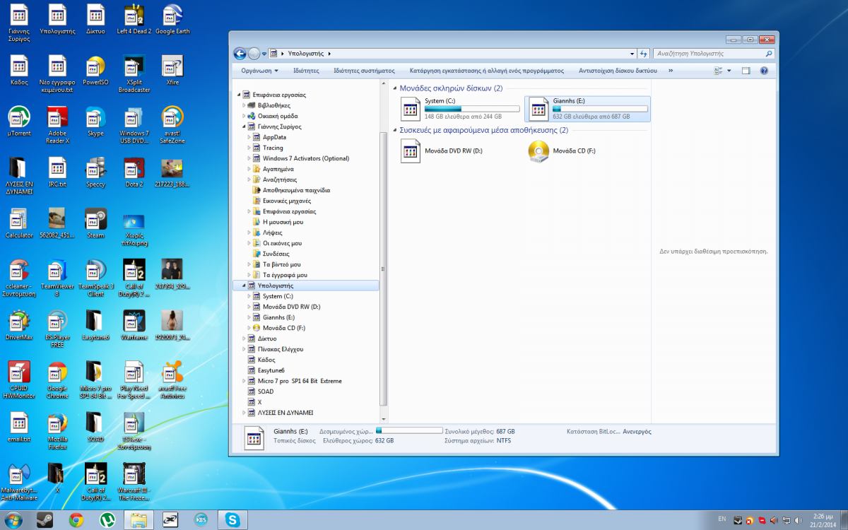

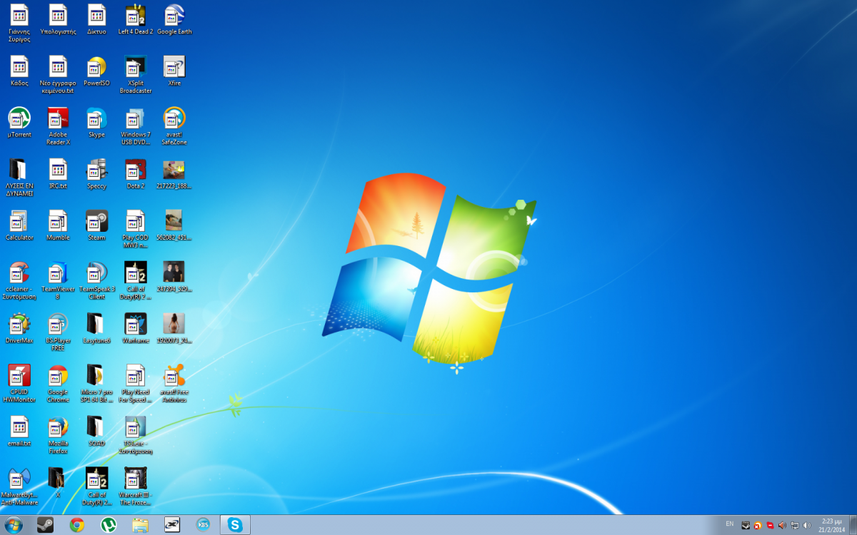

GoDRiC- Δημοσ. 21 Φεβρουαρίου 2014 Δημοσ. 21 Φεβρουαρίου 2014 Έχω το παρακάτω πρόβλημα με τα εικονίδια για κάποιο λόγο τα δείχνει έτσι. Αν δεν κάνω λάθος αυτό έγινε έπειτα από ένα restart που είχα κάνει (επειδή το είχα βάλει για σκαν) με το πρόγραμμα Μalwarebytes Anti-Malware, δεν είμαι και 100% σίγουρος, είμαι 98%.. Any ideas;

GoDRiC- Δημοσ. 21 Φεβρουαρίου 2014 Μέλος Δημοσ. 21 Φεβρουαρίου 2014 Δεν ξέρω αν είναι το ίδιο πρόβλημα με το βίντεο, λογικά είναι, αλλά εμένα είναι κάπως διαφορετικά, θέλω να πω δείχνει από μέσα ποιο εικονίδιο είναι αλλά από έξω έχει αυτά τα άσπρα.. Λοιπόν έκανα αυτά στο βίντεο αλλά τίποτα..

GoDRiC- Δημοσ. 24 Φεβρουαρίου 2014 Μέλος Δημοσ. 24 Φεβρουαρίου 2014 (επεξεργασμένο) Κατέβασε το αρχείο που λέει εδώ στο option one http://www.sevenforums.com/tutorials/49819-icon-cache-rebuild.html και ακολούθησε τις οδηγίες. Έκανες το δεύτερο που σου πρότεινα στο προηγούμενο μου ποστ; Έκανα το 2ο που μου είπες και έφτιαξε αλλά μερικά είναι ακόμα έτσι, σε αυτά που έχουν μείνει έτσι χάθηκε και το πίσω που φαινόταν, τώρα σε αυτά που έχουν μείνει είναι σα του παιδιού στο 1ο βίντεο. Δεν ξέρω αν βοήθησε το ότι έσβησα το iconcache αλλά με το 2ο βίντεο ή με το 2ο που μου είπε ο thomasG4 Επεξ/σία 24 Φεβρουαρίου 2014 από GoDRiC-

GoDRiC- Δημοσ. 27 Φεβρουαρίου 2014 Μέλος Δημοσ. 27 Φεβρουαρίου 2014 Το πρόβλημα δεν λύθηκε έχουν μείνει ακόμα κάποια εικονίδια.. Ευχαριστώ για το support παίδες!
