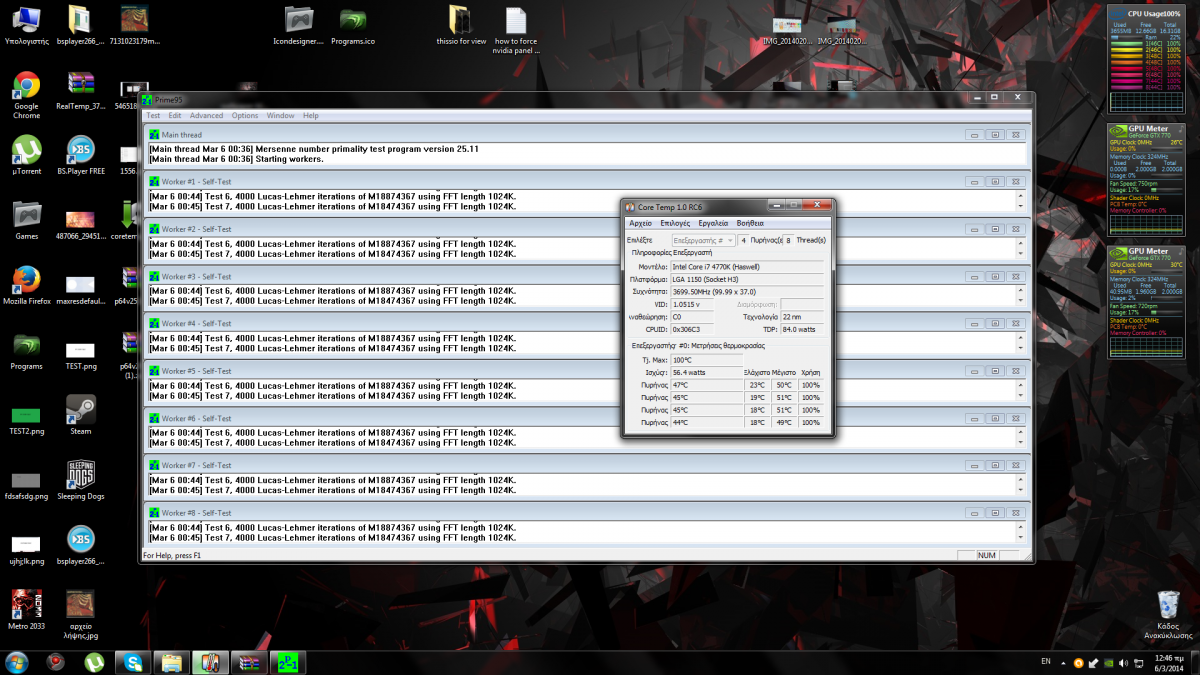

Λοιπόν. Πριν πειράξεις τον επεξεργαστή, πρέπει να δείς τι θερμοκρασίες ανεβάζεις κάτω από full load.
Κατέβασε το Prime95 και άσ'το να τρέξει 5-10 λεπτά, έχοντας ανοιχτά τα monitors που ανέβασες παραπάνω. Αυτό το κάνουμε για να δούμε τι αέρα έχουμε για OC'ing με στόκ ρυθμίσεις και Auto voltage.

ενταξει τοτε!ωραια κατεβασα το προγραμμα και μου εχει καποιες επιλογες
-small FFTs
-in place large FFTs
-blend
-custom
να επιλεξω blend?
Ναι, άστο στο blend και τρέξ' το με ανοιχτό το coretemp για να βλέπεις τις max θερμοκρασίες. Αν δείς οτιδήποτε πάνω από 80+ βαθμούς το κλείνεις. Και ξαναμιλάμε.

Καλυτερα σε small ffts. Εκει θα δει τη μεγαλυτερη (σχεδον δηλαδη, θα υπαρξει και παραπανω) θερμοκρασια του επεξεργαστη ενω παραλληλα θα τσεκαρει μια χαρα και αν ειναι stable. :)
Είπα το blend για να είναι οι θερμοκρασίες πιο κοντά σε ένα Real World στρεσάρισμα. Τις θερμοκρασίες του small ffts ή αυτές του Intel Burn Test δεν θα τις δεί ποτέ σε πραγματική χρήση.

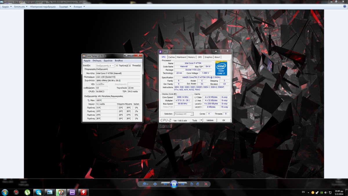

Είσαι Super. Μόνο αν θέλεις πές τι max Vcore βλέπεις στο HWMonitor (η πρώτη-πρώτη ένδειξη, τρίτο προς τα δεξιά νούμερο)
Όχι, στο HWMonitor καταγράφεται η μέγιστη, η ελάχιστη και η τρέχουσα τιμή. Αυτή που έχει κρατήσει ως μέγιστη ήθελα να μου πείς.
Αν δεις παραπανω εχω αναρτησει 2 φωτογραφιες.
Η μια ειναι απο core temp kai cpu-z και η δευτερη απο ΗWMonitor
και λεει Cpu Vcore 0.880 V. στο max
Όχι, θέλω το max μετά το τέστ. Δεν θα έχει μείνει ίδιο. Θα έχει ανέβει. Εκτός αν ξανα-έσβησες το πρόγραμμα μετά το τέστ.
