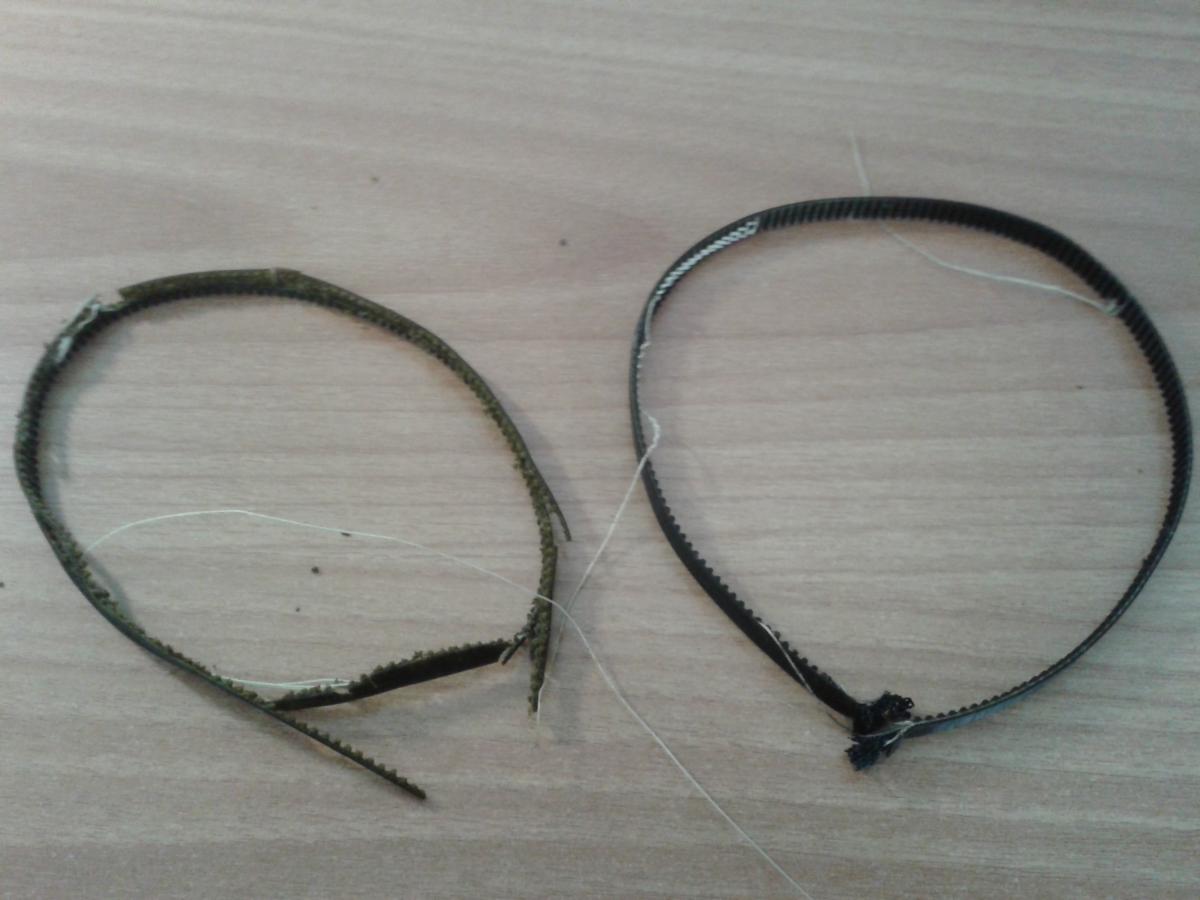

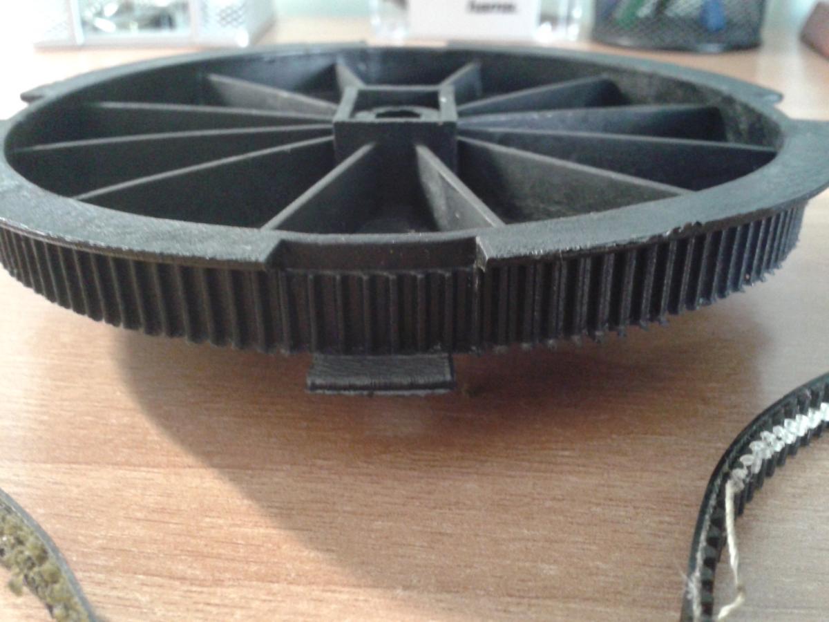

mertasen Δημοσ. 29 Δεκεμβρίου 2018 Δημοσ. 29 Δεκεμβρίου 2018 Στις 16/3/2014 στις 8:33 ΜΜ, pas2007 είπε Καλησπέρα έχω τον παραπάνω αρτοπαρασκευαστή http://www.skroutz.gr/s/347935/United-BM-5126.html και έχουν τριφτεί σε μεγάλο βαθμό οι 2 ιμάντες στο μοτερ. Συγκεκριμένα προχθές ενω ζήμωνε σε κάποια φάση σταμάτησε και όταν προχώρησε στο ζέσταμα του ζυμαριού μετά από 2 ώρες το ζυμάρι ήταν κρύο και η αντίσταση ήταν χλυαρή. Ταυτόχρονα μύρισε καμμένο χωρίς να ρίξει κάποια ασφάλεια αλλά στην οθόνη έδειχνε ότι το πρόγραμμα έτρεχε κανονικά. Συνδέονται οι χαλασμένοι ιμάντες με το ότι η αντίσταση δεν θερμάνθηκε? Θα μπορούσα να αγοράζω από κάπου τους ιμάντες για να δοκιμάσω τι θα γίνει στην συνέχεια. Δλδ πως τους ζητάμε αυτούς τους ιμάντες και πως μετράμε τις διαστάσεις. Άνοιξα την συσκευή και στην πλακέτα δεν φαίνονται καμμένα εξαρτήματα ούτε κάτι άλλο περίεργο. Δυστυχώς ακόμα δεν έχω πάρει νέο πολύμετρο για να έκανα κάποια μέτρηση προσπάθησα να δω μόνο από οπτικής πλευράς αν υπάρχει κάτι και το μόνο χαλασμένο είναι οι ιμάντες. Έχω βάλει φωτογραφίες για να δείτε. Ευχαριστώ για τον χρόνο σας. Καλησπέρα στη παρέα!Μήπως ξέρει κάποιο μέλος που θα βρω οδηγίες χρήσης και συνταγές για τον άρτο παρασκευαστή.Τον είχα ξεχασμένο και λέω να τον χρησιμοποιήσω ξανά!!! Ευχαριστώ προκαταβολικά.
