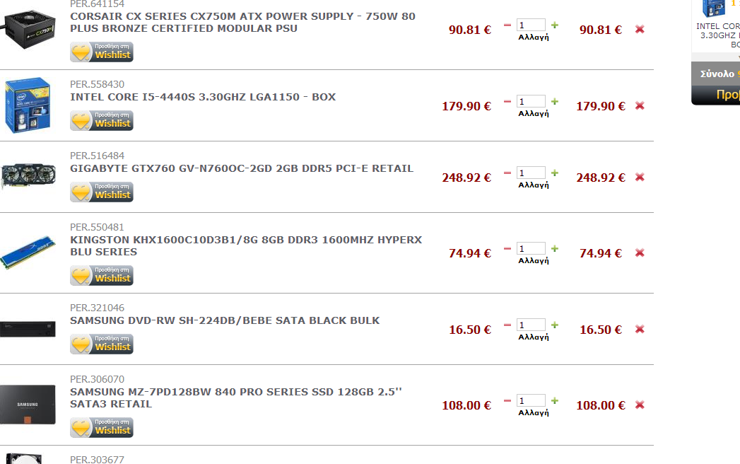

δες και αυτή εδώ με raid  και i5 διότι δεν πιστεύω ότι χρειάζεσαι  i7
και δες και στο skroutz για καλύτερες τιμές

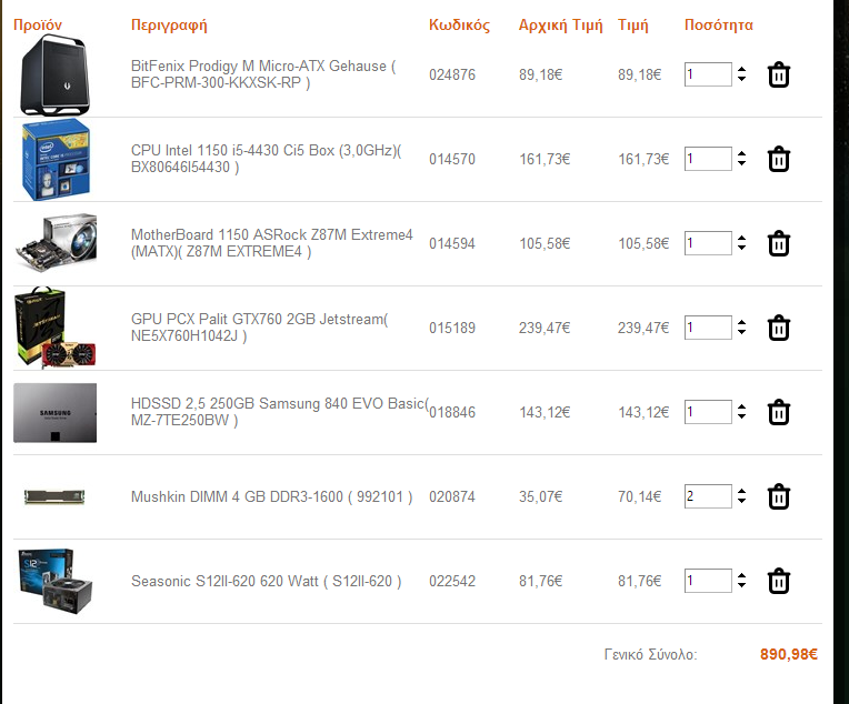

δες και αυτο η αλλιως με 4570 που σου προτεινε ο απο πανω αν θες να βγαλεις κατι ,ησηχο τροφοδοτηκο το ι7 δεν εχει νοημα καλυτερα να εβαζες μια καρτα ηχου μιας και το θες στο σαλονι η στον προτζεκτορα κατ εμε,απλα μια και το θες μονο για μερικα games σου εβαλα εναν μονο ssd 250gb και χωραει και gpu μεχρι και 330cm νομιζω τωρα r9 280x η gtx 770 δικια σου επιλογη...
