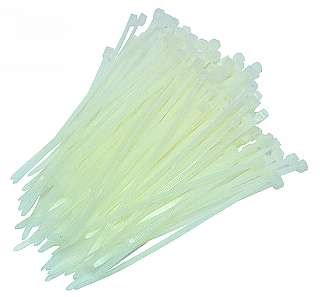

Chris92 Δημοσ. 28 Μαρτίου 2014 Δημοσ. 28 Μαρτίου 2014 Καλησπερα,η ποιο ευκολη,φθηνη λυση ειναι να παρεις ενα 80mm fan,και να τον δεσεις με δεματικα
infamousgf Δημοσ. 28 Μαρτίου 2014 Μέλος Δημοσ. 28 Μαρτίου 2014 Καλησπερα,η ποιο ευκολη,φθηνη λυση ειναι να παρεις ενα 80mm fan,και να τον δεσεις με δεματικα Σαν αυτο : http://www.plaisio.g...-TX-181BK-S.htm ???

Thanos1972 Δημοσ. 28 Μαρτίου 2014 Δημοσ. 28 Μαρτίου 2014 αγορασε ενα φθηνο 80αρι και συνδεσε το επανω με δεματικα οπως λες.καλυτερο και απο το original θα ειναι.
