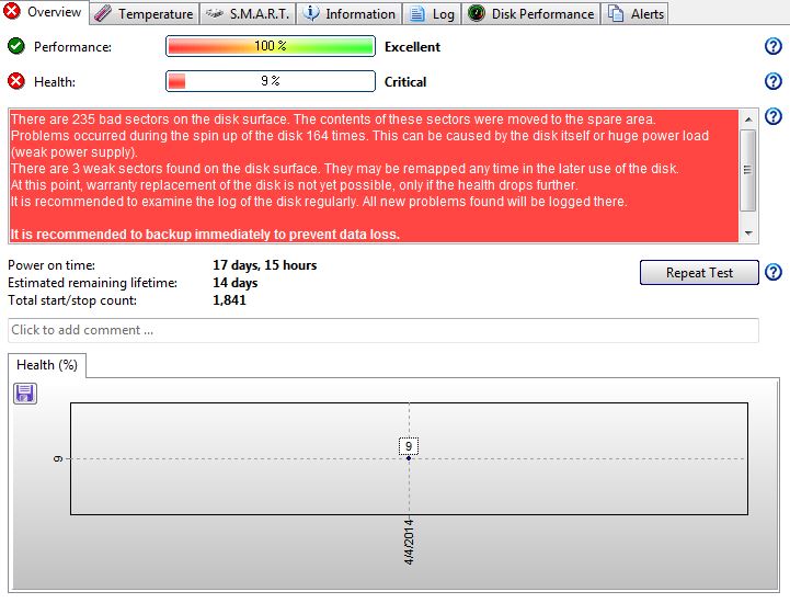

TheELF αν προσέξεις καλύτερα δυστυχώς δεν είναι όλοι αδύναμοι.
Είναι "τίγκα" στους κατεστραμμένους (offline) και "τίγκα" στους αδύναμους (weak/pending).
Επίσης to 9% που απομένει δεν αφορά ολόκληρο απαραίτητα στους προβληματικούς τομείς ως περιθώριο αλλά και στα άλλα κρίσιμα attributes (κάποια από τα οποία έχουν και αυτά εμφανίσει πρόβλημα - seek error rate κλπ).
Θεωρητικά, μετά το στρώσιμο του δίσκου (αν αυτό είναι δυνατό) μπορεί να ανεβεί κάπως η υγεία του δίσκου (έως και κατά 8% περίπου αν όλοι οι αδύναμοι είναι μια χαρά), αλλά στη πράξη πιθανότατα να πέσει και άλλο (μέχρι και 0%) εάν και αυτοί αποδειχτουν κατεστραμένοι που είναι και πιο πιθανό με τη συμπεριφορά που παρουσιάζει ο δίσκος.
Ακόμα και να ανέβει όμως η υγεία του δίσκου στο max 17% περίπου, δε λέει τίποτα μιας και δίσκος με τόσους πολλούς κατεστραμμένους τομείς είναι πρακτικά άχρηστος.

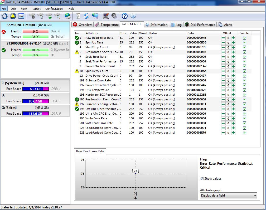

Παίδες έχω και εγώ το ίδιο πρόβλημα,
παραθέτω τις φωτό που ζητήσατε από το άλλο παιδί να μου πείτε τη γνώμη σας τι να κάνω ως experts :)
ο δίσκος είναι ο SAMSUNG HM500LI
Όσο περνάνε οι ώρες βασικά δεν θα μπορεις να κανεις ουτε αντίγραφα , δυστηχώς ειναι στα τελευταία του
OK,τα πέρασα τα αρχεία, σαν εξωτερικό τον είχα, αλλά τον συνέδεσα με sata γιατί αλλιώς αποσυνδεόταν μόνος του..
