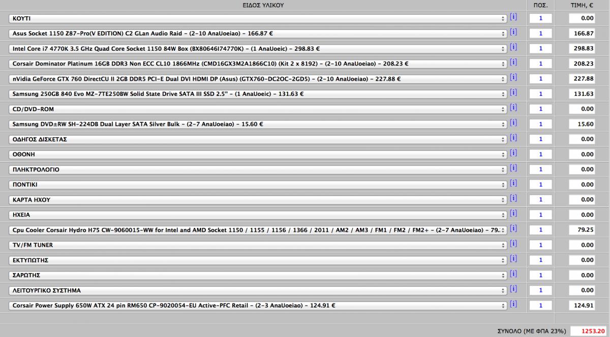

honoluluman Δημοσ. 12 Απριλίου 2014 Μέλος Δημοσ. 12 Απριλίου 2014 κοιτα ισως ειναι λιγο προσωπικη αποψη απλα θεωρω overkill +300 ευρω που θα δωσεις για τις διαφορες που θα δεις,δηλαδη για μενα πας σε lga2011 αν εχεις παρει οτι αλλο χρειαζεσε και απλα σου περισευουν χρηματα,αλλα οπως ειπα αυτο ειναι απλα και μονο η γνωμη μου... ναι ,παρατηρησα πως αν παω σε 1150 οπως μου προτεινατε με MoviemakerGr στην ουσια αλλαζω απο 6 σε 4 πυρινες ,απο quad σε dual channel RAM,και το budjet αυτο μπορει να παει στην gpu,μαλλον κατι τετοιο λετε?
g4m3r Δημοσ. 12 Απριλίου 2014 Δημοσ. 12 Απριλίου 2014 ναι ,παρατηρησα πως αν παω σε 1150 οπως μου προτεινατε με MoviemakerGr στην ουσια αλλαζω απο 6 σε 4 πυρινες ,απο quad σε dual channel RAM,και το budjet αυτο μπορει να παει στην gpu,μαλλον κατι τετοιο λετε? σε gpu μεγαλυτερο ssd κτλ απλα αν ειναι για να βαλεις 2011 να πας σε 750τι εγω δεν θα το εκανα πχ αλλα οπως λεω παντα εσυ πληρωνεις εσυ αποφασιζεις
MoviemakerGr Δημοσ. 12 Απριλίου 2014 Δημοσ. 12 Απριλίου 2014 ευχαριστω παρα πολυ για τις οποιες προτασεις εγιναν!νομιζω πως ανεφερα budget,χρηση και συνθεση εξαρχης.ενδιαφερουσα η προταση του MoviemakerGr,οπως και του g4m3r! Καταλαβαινω την λογικη που προτεινεις ΜοviemakerGr.και ευχαριστω παρα πολυ για την αναλυτικη αποψη σου!οντως αυτην την στιγμη δεν θα λειτουργει αυτο το μηχανημα σε full time επαγγελματικα πλαισια,ομως μπορει να λειτουργει στο μελλον .ερωτησουλες για να καταλαβω και να μαθω κι εγω καλυτερα: 1)γιατι 1150 και οχι 1155?σε αυτο το soket παω αναγκαστηκα στην τεχνολογια dual channel? 2)θα ηθελα μια προταση σου στο 2011 αλλα με βαση το δικο μου υπαρχον σχεδιο,χωρις να θελω να μειωσω τις προσωπικες σου προτιμησεις 1) το 1155 δεν είναι τίποτα άλλο απο το προγενέστερο 1150 άρα αφού έχει βγει το επόμενο δεν ενδεικνύεται να πας στο προηγούμενο. Παρ'οτι αυτό που έχω δει εγώ σε 1155 δεν το έχω δει ακόμα ούτε σε 1150 ούτε σε 2011. το dual me to quad στις μνήμες δεν θα σου κάνει καμία απολύτως χρηστική διαφορά όπως και το 1866 με το 2133. 2) Στο υπάρχων σχέδιο σου υπάρχουν διαφωνίες ναι αλλά θα εστιάσω μόνο στις λειτουργικές . και συμβουλευτικές. Quad μνήμες σε συμβουλεύω να διαλέξεις μόνο από τις προτεινόμενες που υπάρχουν για την μητρική σου στην σελίδα του κατασκευαστή. προτίμησε G.Skill από Corsair,και μην δώσεις ιδιαίτερη σημασία στις συχνότητες αν είναι από 1600+ Επίσης SSD προτίμησε Samsung EVO η Toshiba Q. Καλό θα ήταν να χωρέσεις την 760 η να βρεις κάποια από τις άλλες που σου γράφω μεταχειρισμένες με εγγύηση. Οι προσωπικές μου προτιμήσεις δεν είναι υποκειμενικές τόσο,όσο χρηστικές δηλαδή επειδή στήνω διάφορα Pcs πάντα βασίζονται στην εμπειρία και με εμφανση σε αυτό που θα λέγαμε "Hardware τραίνο" δηλαδή απροβλημάτιστο. 1
honoluluman Δημοσ. 12 Απριλίου 2014 Μέλος Δημοσ. 12 Απριλίου 2014 1) το 1155 δεν είναι τίποτα άλλο απο το προγενέστερο 1150 άρα αφού έχει βγει το επόμενο δεν ενδεικνύεται να πας στο προηγούμενο. Παρ'οτι αυτό που έχω δει εγώ σε 1155 δεν το έχω δει ακόμα ούτε σε 1150 ούτε σε 2011. το dual me to quad στις μνήμες δεν θα σου κάνει καμία απολύτως χρηστική διαφορά όπως και το 1866 με το 2133. 2) Στο υπάρχων σχέδιο σου υπάρχουν διαφωνίες ναι αλλά θα εστιάσω μόνο στις λειτουργικές . και συμβουλευτικές. Quad μνήμες σε συμβουλεύω να διαλέξεις μόνο από τις προτεινόμενες που υπάρχουν για την μητρική σου στην σελίδα του κατασκευαστή. προτίμησε G.Skill από Corsair,και μην δώσεις ιδιαίτερη σημασία στις συχνότητες αν είναι από 1600+ Επίσης SSD προτίμησε Samsung EVO η Toshiba Q. Καλό θα ήταν να χωρέσεις την 760 η να βρεις κάποια από τις άλλες που σου γράφω μεταχειρισμένες με εγγύηση. Οι προσωπικές μου προτιμήσεις δεν είναι υποκειμενικές τόσο,όσο χρηστικές δηλαδή επειδή στήνω διάφορα Pcs πάντα βασίζονται στην εμπειρία και με εμφανση σε αυτό που θα λέγαμε "Hardware τραίνο" δηλαδή απροβλημάτιστο. ωραια,θα κοιταξω με προσοχη και θα αλλαξω και αλλα πραγματακια διορθωνοντας το αρχικο σχεδιο!παντως αυτο που στην ουσια μου προτεινες ειναι να αλλαξω απο 6 σε 4 πυρινες ,απο quad σε dual channel RAM,και το budjet αυτο μπορει να παει στην gpu ε?

honoluluman Δημοσ. 13 Απριλίου 2014 Μέλος Δημοσ. 13 Απριλίου 2014 Να μοιραστεί σε διάφορα κομμάτια του υπολογιστή ώστε το αποτέλεσμα να είναι πιο ισορροπημένο θα πω εγώ. και θα σου δώσω ενα παράδειγμα αν έχεις 6 πυρήνες να κάνουν rendering αλλά έχεις ένα αργό δίσκο στην εγγραφή θα κερδίσει ο δίσκος.. γι'αυτο το raid είναι πια επιβεβλημένο σε υπολογιστές αυτής της χρήσης. θα κερδισει στο να μειωση την ταχυτητα ε?δηλ να προσεξω τον ssd (πραγμα που σιγουρα θα κοιταξω απο αυτα που μου ειπες-Samsung EVO η Toshiba Q) η να αλλαξω τον WD 1T σε κατι τεχνολογιας raid μικροτερης χωρητικοτητας βεβαια?

MoviemakerGr Δημοσ. 13 Απριλίου 2014 Δημοσ. 13 Απριλίου 2014 Μια ενδεικτική σύνθεση σε 1150 για να έχεις επιλογές θα ήταν η πιο κάτω. Το κατάστημα το χρησιμοποίησα γιατί με βολεύει και οι τιμές είναι ενδεικτικές μπορείς να βρεις κ καλύτερες στο σκρουτζ. Για να μην σε κακοκαρδίσω πολύ σου έβαλα ξεκλείδωτο επεξεργαστή και υδροψηξη,καθώς και μητρική με 2 controler όπως προείπα. > https://www.asus.com/Motherboards/Z87PROV_EDITION/overview/ Θα προσθέσεις το Bitfenix που σου έδειξα πιο πάνω και 2x1ΤΒ από αυτούς για το raid > http://www.visionstudio.gr/prodinfo.asp?id=31529&cat=6&sub=12&pmanuf=undefined&sort=3&step=undefined Συνολικά και σε τιμές σκρουτζ θα βγει λίγο πιο κάτω από 1500 ευρώ. Οι μνήμες είναι ακριβές αλλά πολύ καλές αν θέλεις να εξοικονομήσεις περίπου 50 ευρώ από αυτές μπορείς και τις αλλάζεις με αυτές > http://www.visionstudio.gr/prodinfo.asp?id=31379&cat=4&sub=244&pmanuf=undefined&sort=undefined&step=6 Πάρε και εναλλακτική μεταχειρισμένη κάρτα από καλό πωλητή αν δεν ήταν 3 θέσεων θα την είχα τσιμπήσει εγώ. > http://www.asus.com/Graphics_Cards/ENGTX580_DCII2DIS1536MD5/ http://www.insomnia.gr/classifieds/hardware/cpu/147392-i5-4670ki7-4770kramssdasus-hero-z87/
honoluluman Δημοσ. 14 Απριλίου 2014 Μέλος Δημοσ. 14 Απριλίου 2014 Μια ενδεικτική σύνθεση σε 1150 για να έχεις επιλογές θα ήταν η πιο κάτω. Το κατάστημα το χρησιμοποίησα γιατί με βολεύει και οι τιμές είναι ενδεικτικές μπορείς να βρεις κ καλύτερες στο σκρουτζ. Για να μην σε κακοκαρδίσω πολύ σου έβαλα ξεκλείδωτο επεξεργαστή και υδροψηξη,καθώς και μητρική με 2 controler όπως προείπα. > https://www.asus.com/Motherboards/Z87PROV_EDITION/overview/ Θα προσθέσεις το Bitfenix που σου έδειξα πιο πάνω και 2x1ΤΒ από αυτούς για το raid > http://www.visionstudio.gr/prodinfo.asp?id=31529&cat=6&sub=12&pmanuf=undefined&sort=3&step=undefined Συνολικά και σε τιμές σκρουτζ θα βγει λίγο πιο κάτω από 1500 ευρώ. Οι μνήμες είναι ακριβές αλλά πολύ καλές αν θέλεις να εξοικονομήσεις περίπου 50 ευρώ από αυτές μπορείς και τις αλλάζεις με αυτές > http://www.visionstudio.gr/prodinfo.asp?id=31379&cat=4&sub=244&pmanuf=undefined&sort=undefined&step=6 Πάρε και εναλλακτική μεταχειρισμένη κάρτα από καλό πωλητή αν δεν ήταν 3 θέσεων θα την είχα τσιμπήσει εγώ. > http://www.asus.com/Graphics_Cards/ENGTX580_DCII2DIS1536MD5/ http://www.insomnia.gr/classifieds/hardware/cpu/147392-i5-4670ki7-4770kramssdasus-hero-z87/ VEditing.jpg (εφτιαξα ενα συστημα εναλλακτικα σε 1150 με αυτα που μου ειπες και καποια της αρεσκειας μου,αλλα αν τελικα παω σε 1150 θα το παρουσιασω) εκανα διορθωσεις στο αρχικο σχεδιο,αλλα το budget ειναι ετοιμο να μου δημιουργηση ελκος ..,παρακαλω προτεινετε ενα PSU best best buy οσο ποιο οικονομικα γινεται !αυτο εδω? http://www.ebw.gr/el/product/178727/Antec-EA-650-Platinum στο σχεδιο εβαλα το σετ G.SKILL Sniper 8GB (2x4GB) DDR3 1866MHz ,αν σε λιγο καιρο αγορασω αλλο ενα τετοιο σετ (προς το παρον θα τρωω ηλιοσπορους)και το κοτσαρω πανω ,μπορω να τις δουλεψω ολες σε quad channele?? thank you thank you
g4m3r Δημοσ. 14 Απριλίου 2014 Δημοσ. 14 Απριλίου 2014 φιλε το τροφοδοτικο που εχεις αναφερει του δινουνε 12 μηνες μονο εγγυηση στο συγκεκριμενο site τα αλλα μαγαζια που ειδα εδω του δινουν 3 χρονια http://www.skroutz.gr/s/1645601/Antec-EA-650-Platinum.htmlκαλυτερα παρε το απο αλλου,αν θες δες και αυτο http://www.skroutz.gr/s/3008598/Seasonic-G-Series-550W.html
