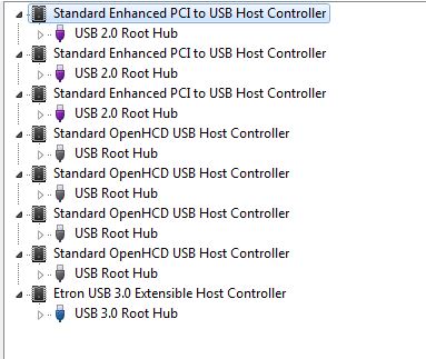

s2117 Δημοσ. 26 Απριλίου 2014 Δημοσ. 26 Απριλίου 2014 Καλησπέρα παιδιά, έχω ένα desktop Με μητρική GIGABYTE GA-970A-D3, αλλά οι θύρες μπροστά στο πισί δεν είναι usb3.0 Πιστεύετε είναι θέμα hardware, ή drivers?Μπορώ να κάνω κάτι για να τις κάνω 3.0?Το everest μου δείχνει αυτό όταν επιλέγω το usb..
GiOrGoSk21 Δημοσ. 26 Απριλίου 2014 Δημοσ. 26 Απριλίου 2014 Φίλε μου στη μητρική σου είναι το θέμα. Δεν έχει internal USB 3.0 header, ώστε να συνδέσεις πάνω του τις μπροστινές USB θύρες του κουτιού (αν είναι κι αυτές USB 3.0 βέβαια, είναι; ). Ο μόνος τρόπος να βγάλεις USB 3.0 θύρες μπροστά, ΑΝ οι μπροστινές θύρες του κουτιού σου είναι USB 3.0, είναι να πάρεις π.χ. έναν τέτοιον ή τέτοιον PCI controller, που έχει το 19pin internal USB 3.0 header, για να συνδέσεις πάνω τις θύρες. (Στο skroutz κάτι παρόμοιο είναι αυτό άλλα πολύ ακριβότερο από τα παραπάνω, δε βλέπω κάτι σε πιο λογική τιμή.)
