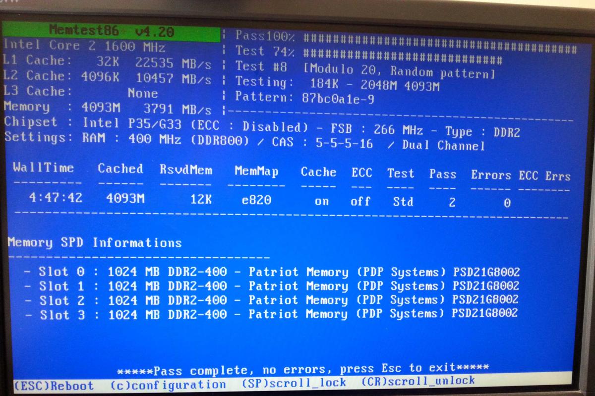

nickosXXX Δημοσ. 13 Μαΐου 2014 Μέλος Δημοσ. 13 Μαΐου 2014 Σήμερα το πρωί έβαλα τη μνήμη (που μάλλον δημιούργησε το πρόβλημα) ο Η/Υ δεν κόλλησε/πάγωσε από τότε και κάνοντας το memtest δεν βρήκα πρόβλημα. Αυτό το πρόβλημα μου εμφανίζεται περίπου μια φορά ανα 2-3μήνο και συνήθως λύνεται αν ξαναβάλω κάρτα γραφικών ή μνήμη RAM(το slot 0 για την ακρίβεια). Να αλλάξω RAM ή μήπως παίζει κάτι άλλο?
