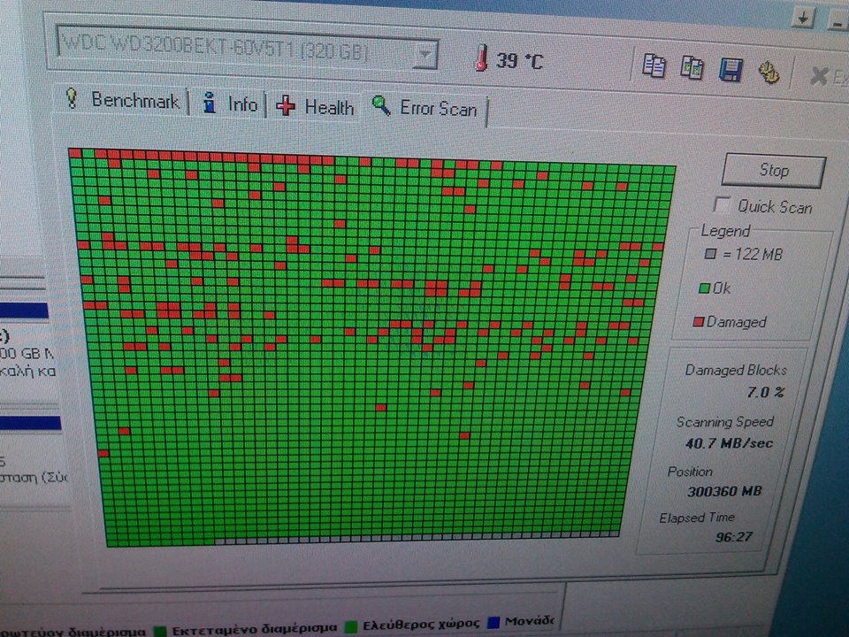

kokori84 Δημοσ. 13 Μαΐου 2014 Δημοσ. 13 Μαΐου 2014 Καλησπέρα σας,"Ήρθε" στα χέρια μου ένας σκληρός δίσκος WD Scorpio Black 320 GBΈτρεξα το HD tune για να δω σε τι κατάσταση βρίσκεται. και το αποτέλεσμα φαίνεται στην εικόνα. Γίνεται να επιδιορθωθεί η όλη κατάσταση του σκληρού δίσκου, και πώς; Ετσι ώστε να αποφύγω την αγορά καινούργιο HD Σας ευχαριστώ εκ των προτέρων
Gigamestin Δημοσ. 14 Μαΐου 2014 Δημοσ. 14 Μαΐου 2014 Καλησπέρα σας, "Ήρθε" στα χέρια μου ένας σκληρός δίσκος WD Scorpio Black 320 GB Έτρεξα το HD tune για να δω σε τι κατάσταση βρίσκεται. και το αποτέλεσμα φαίνεται στην εικόνα. Γίνεται να επιδιορθωθεί η όλη κατάσταση του σκληρού δίσκου, και πώς; Ετσι ώστε να αποφύγω την αγορά καινούργιο HD Σας ευχαριστώ εκ των προτέρων surface test με hdsentinel.δοκιαμσε το προγραμμα των windows για διορθωση σφαλματων στο δισκο.δοκιμασε τα διαγνωστικα της εταιρειας.δοκιαμε hdd regenator.πρωτα οπως κατεβασε το hdsentinel και ποσταρε μια εικονα
madsc Δημοσ. 14 Μαΐου 2014 Δημοσ. 14 Μαΐου 2014 Επιδιόρθωση sectors δεν γίνεται στην ουσία. Απλά μαρκάρονται σαν bad και παίρνουν την θέση τους ότι υπάρχει διαθέσιμο στην κάβα του δίσκου. Ίσως κάνεις κάποια δουλειά για κάμποσο με hdd regenator, καινούριος δεν θα γίνει πάντος. Αν θες σκληρό για μόνιμη αποθήκευση data, αυτός δεν προτείνεται, θες καινούριο. /sc 1
SPANK Δημοσ. 14 Μαΐου 2014 Δημοσ. 14 Μαΐου 2014 Όπως ειπαν τα παιδιά κράτησε τον για λίγο καιρο ακομα οσο αντέχει αν δεν μπορείς να αγοράσεις άμεσα καινουργιο και κράτα backup απο τα πράγματα σου γιατι οποιαδήποτε στιγμή μπορει να σταματήσει να λειτουργεί
Sorath Δημοσ. 14 Μαΐου 2014 Δημοσ. 14 Μαΐου 2014 Διαφωνώ. Τι να κρατήσει; Ένα μαύρο χάλι είναι αυτός ο δίσκος. Απορώ πως παίζει, και δεν κολλά όλο το σύστημα.
xaerialtwistx Δημοσ. 14 Μαΐου 2014 Δημοσ. 14 Μαΐου 2014 1-2 bad sectors ίσως συμβουν με τον καιρο, αυτος ο αριθμος όμως ειναι τεραστιος και πολυ απλα ειναι σημαδι οτι ο δισκος πλεον δεν λειτουργει κανονικα/κουραζεται να λειτουργησει, και τα bad sectors θα αυξανονται με εκθετικους ρυθμους. ειναι θεμα χρονου να πεσουν πανω σε αρχεια του λειτουργικου και να σου κανει την ζωη δυσκολη.
kokori84 Δημοσ. 14 Μαΐου 2014 Μέλος Δημοσ. 14 Μαΐου 2014 Συγνώμη που δεν το ανέφερα στο αρχικό μου post. Λάθος μου, αλλά το laptop δεν boot-αρει καν...και το test στο HD tune το έκανα απο ένα desktop pc που έχω. Όπου για κακή μου τύχη χθες παρατήρησα ότι δεν λειτουργεί η κάρτα γραφικών (Τρίτη και 13 ) . ¨οποτε και αυτός είναι ένας λόγος που δεν μπορώ να κάνω τέστ με άλλα προγράμματα όπως μου προτείνει ο @madsc με το hdd regenerator. Σας ευχαριστώ πολυ πάντως για τις άμεσες και ενδιαφέρουσες απαντήσεις σας. Και εκεί που τείνω είναι οτι θα αγοράσω ενα καινούργιο σκληρό δίσκο για να έχω το κεφάλι μου ήσυχο. Απλά απορώ για ποιο λόγο να έχει τόσα πολλά bad sectors. Πως δημιουργήθηκαν;
SPANK Δημοσ. 14 Μαΐου 2014 Δημοσ. 14 Μαΐου 2014 Δεν υπάρχει καποιος συγκεκριμένος λόγος που δημιουργούνται τα bad sectors , λίγο η χρήση λίγο τα χρόνια και η ζωή του δίσκου που μειώνονται ... ολα παίζουν ρόλο
