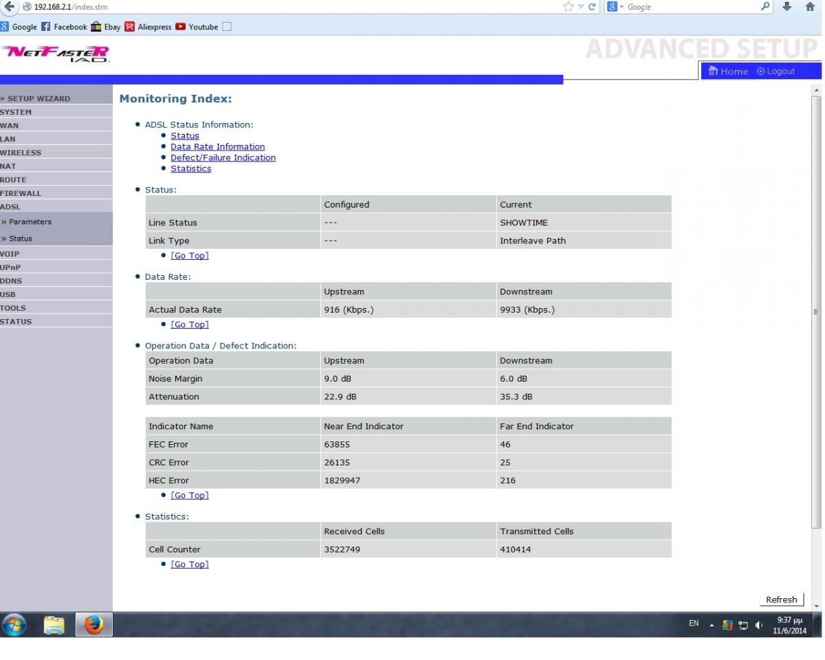

Επανέρχομαι με νέα. Μου άλλαξαν κάτι καλώδια που ήταν σάπια κ τώρα είμαι σε παρακολούθηση της γραμμής. Μου κατέβασαν κ το snr στο 6.. Θέλω να ρωτήσω, τα σφάλματα είναι καλά, νορμάλ?? Είναι συγχρονισμένο 4 ώρες τώρα.. :/

Μια χαρά είναι, μη σε προβληματίζουν! Απ ότι βλέπω τα νέα είναι καλά... Ελπίζω να λύθηκε το προβλημά σου, γιατί είχες ταλαιπωρηθεί για καιρό...
ναι νορμαλ ειναι δεν ειναι κατι παραξενο.ενταξει για 6 margin και 35 attenuation θα μπορουσε και καλυτερα η γραμμη αλλα καλα εισαι.το βασικο ειναι να μην κανει αποσυνδεση και χανεις το τηλεφωνο.αντε αμα αλλαξεις και παροχο θα παρεις και τον ιδιο χαλκο οποτε αν εχει φτιαξει το θεμα θα εισαι ενταξει και με τον νεο παροχο.απλα μην παρεις voip παλι
Δεν τα είχε συνδέσει καθόλου στο κουτί μου έξω από το σπίτι κ δεν είχα καθόλου ιντερνετ κ τηλέφωνο! Δείχνει να έχει στρώσει.. 2.5 μέρες κ δεν έχει κάνει κανένα disconnect. Απλά βλέπω το snr παίζει από 8-10. Δεν μένει σταθερό.
Περιμένω να λήξει το συμβόλαιο κ την έκανα.. Κ δεν ξανά βάζω voip!!
Ευχαριστώ πολύ κ για τις απαντήσεις κ τη βοήθεια! :)

ισως  ο οτε να αλλαξε απερχομενο και να μην μπηκε στον κοπο να ενωσει το νεο ζευγαρι και να το αφησε ετσι για να το ενωσει  ο παροχος.κατα τα αλλα ενταξει εισαι και λιγο μακρια οποτε μην σε αγχωνει το 8-10 που λες.εφοσον δεν εχει κανει disconnect καλα εισαι.ελπιζω καποια στγμη να αλλαξουν τα καφαο να βαλεις κανα vdsl απο Kv και να εισαι μια χαρα.

Ακριβώς έτσι είναι. Το κέντρο μου είναι μακρία.. 2,7 χλμ. Αμα δει το καφάο πως είναι... άστα να πάνε. Αρχαιολογία σκέτη!

ναι 35 attenuation ειναι καπου εκει σε αποσταση.υπομονη .δεν εισαι ο μονος που πεφτει σε καφαο που ειναι οτι να νε.
