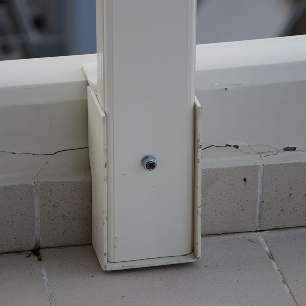

zoranb Δημοσ. 15 Ιουνίου 2014 Δημοσ. 15 Ιουνίου 2014 Κι εγώ τον ίδιο προβληματισμό είχα, φοβούμενος μήπως περάσει υγρασία στο ταβάνι του από κάτω, συνεπώς απέφυγα τις τρύπες στο πάτωμα και έκανα τρύπες μόνο στο στηθαίο του μπαλκονιού που είναι τσιμεντένιο! Ζήτησα να φτιάξουν μια ειδική βάση όπου μέσα εκεί θα έμπαιναν τα κολωνάκια της πέργκολας. Η βάση βιδώθηκε στο πάνω μέρος του στηθαίου για να στηρίζεται. Μετά μπήκε το κολωνάκι της πέργκολας, όπου το διαπέρασε -αυτό και τη βάση- μια μεγάλη βίδα με ούπα. Ρίξε μια ματιά στην φωτογραφία για να καταλάβεις! (το σκάσιμο εκατέρωθεν δεν έγινε από την τρύπα, προυπήρχε) 1

leftermann Δημοσ. 15 Ιουνίου 2014 Δημοσ. 15 Ιουνίου 2014 γιατί δεν άφησες το ξύλο απλά να πατήσει κάτω;
zoranb Δημοσ. 15 Ιουνίου 2014 Δημοσ. 15 Ιουνίου 2014 γιατί δεν άφησες το ξύλο απλά να πατήσει κάτω; Αλουμίνιο είναι, όχι ξύλο. Δεν το άφησα να πατήσει για να μην χαλάσει το πλακάκι από το βάρος και να μην μαζεύονται σκουπίδια στο σημείο αυτό. Τώρα έτσι όπως είναι μπορεί και καθαρίζεται.
