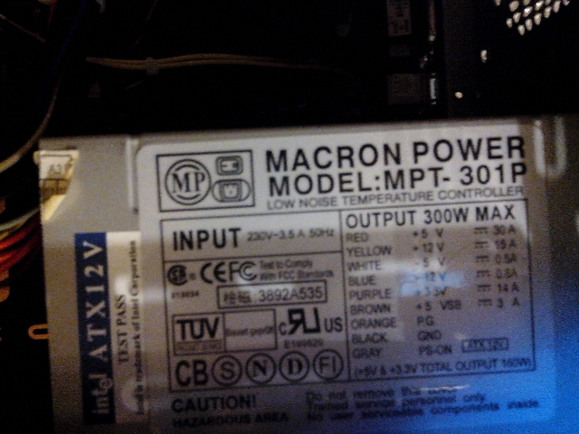

Aris05 Δημοσ. 21 Ιουνίου 2014 Μέλος Δημοσ. 21 Ιουνίου 2014 ειχα turbo x τροφοδοτικο,αλλα το αλλαξε ο πατερας μου και δεν ξερω τι μαρκα θα ναι αυτο που εχει τωρα,χτες που το ανοιξα δεν προσεξα πουθενα καμια ετικετα πανω στο τροφοδοτικο.
mclein7 Δημοσ. 21 Ιουνίου 2014 Δημοσ. 21 Ιουνίου 2014 ειχα turbo x τροφοδοτικο,αλλα το αλλαξε ο πατερας μου και δεν ξερω τι μαρκα θα ναι αυτο που εχει τωρα,χτες που το ανοιξα δεν προσεξα πουθενα καμια ετικετα πανω στο τροφοδοτικο. αν μπορείς έλεγξέ το με πολύμετρο τι ρεύματα βγάζει ή δοκίμασέ το σε κάποιο λειτουργικό η/υ. αν εχουμε βαλει κανονικα παστα στον επεξεργαστη ,αλλα και να εχουμε βαλει και κατω απο τη μαμα ψυκτρα του (πχ ιντελ απλο)τι γινετε? "πεφτει πολυ και εχει αρνητικα αποτελεσματα? γιατι ενω εχω βαλει πριν 2 μηνες μου κλεινει τον υπολογιστη και ετσι αναγκαστηκα να αφηνω το πλαινο καπακι του κουτιου ανοικτο με αποτελεσμα να μη μου κλεινει τον υπολογιστη! ανεβαζε 69c+ τι να κανω? να καθαρισω ολα τα μερη και να βαλω απο την αρχη παστα? δοκίμασε να καθαρίσεις την θερμοαπαγωγική απ'τη cpu γιατί θεωρώ οτι έχεις βάλει υπερβολική ποσότητα κ αφού καθαρίσεις, ξαναβάλε βλέπωντας καμιά οδηγία στο youtube.

Aris05 Δημοσ. 21 Ιουνίου 2014 Μέλος Δημοσ. 21 Ιουνίου 2014 [ATTACH]597457[/ATTACH] Να το τροφοδοτικό οπα αναποδα...wtf να το απ'οτι βλεπω intel ειναι,απλως δεν φενεται για intel
