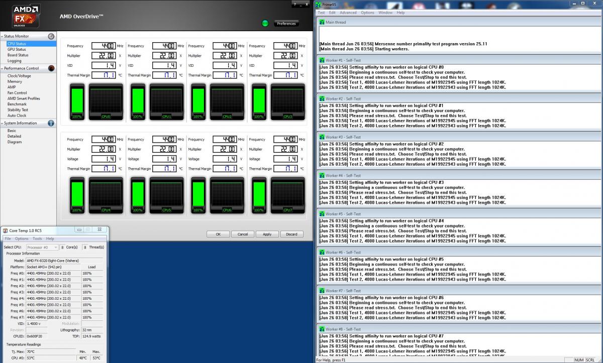

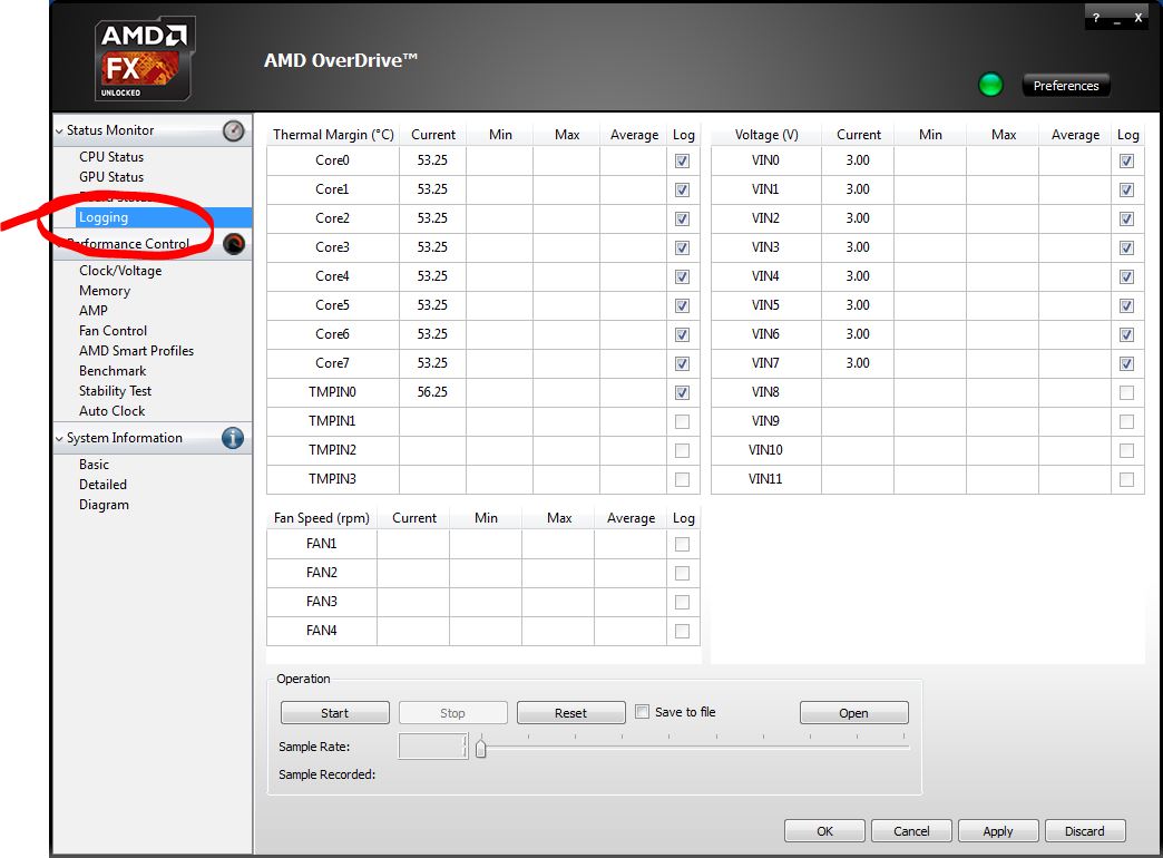

Heatspreader Δημοσ. 26 Ιουνίου 2014 Δημοσ. 26 Ιουνίου 2014 Η μέτρηση της θερμοκρασίας σε FX επεξεργαστή είναι ένα θέμα.Καταρχάς χρησιμοποίησε το AMD Overdrive για αν κοιτάξεις το "Thermal Margin" - ή την απόσταση από το Tj.Max σε Core Temp γλώσσα. Σε idle και semi-idle καταστάσεις δεν μπορείς να έχεις σαφή εικόνα της θερμοκρασίας του Chip δυστυχώς και αυτός πιστεύω είναι ο λόγος που η AMD με το OverDrive από θερμοκρασία το γύρισε σε απόσταση από Tj.Max στις τελευταίες εκδόσεις που το λέει Thermal margin.Η θερμοκρασία του CPU από το BIOS ναι μεν είναι ένας μπούσουλας, αλλά διαφέρει από μητρική σε μητρική.Με λίγα λόγια κοιτάς όλες τις ενδείξεις και προσπαθείς να βγάλεις άκρη.Με 28.5C θερμοκρασία δωματίου και ποσοστό υγρασίας λίγο πάνω από το 60%, με Prime έχω περίπου αυτά τα αποτελέσματα. Η τάση που εφαρμόζω στο Chip είναι 1.4V.

Heatspreader Δημοσ. 26 Ιουνίου 2014 Δημοσ. 26 Ιουνίου 2014 Εντάξει και με το CoreTemp γίνεται.Όταν η θερμοκρασία του CPU είναι 53C, το Thermal Margin είναι 17C και το Tj.Max είναι στους 70C. Οπότε πράγματι έχουμε: 53C + 17C = 70C TjMax. Το AMD Overdrive έχει και Logging.
