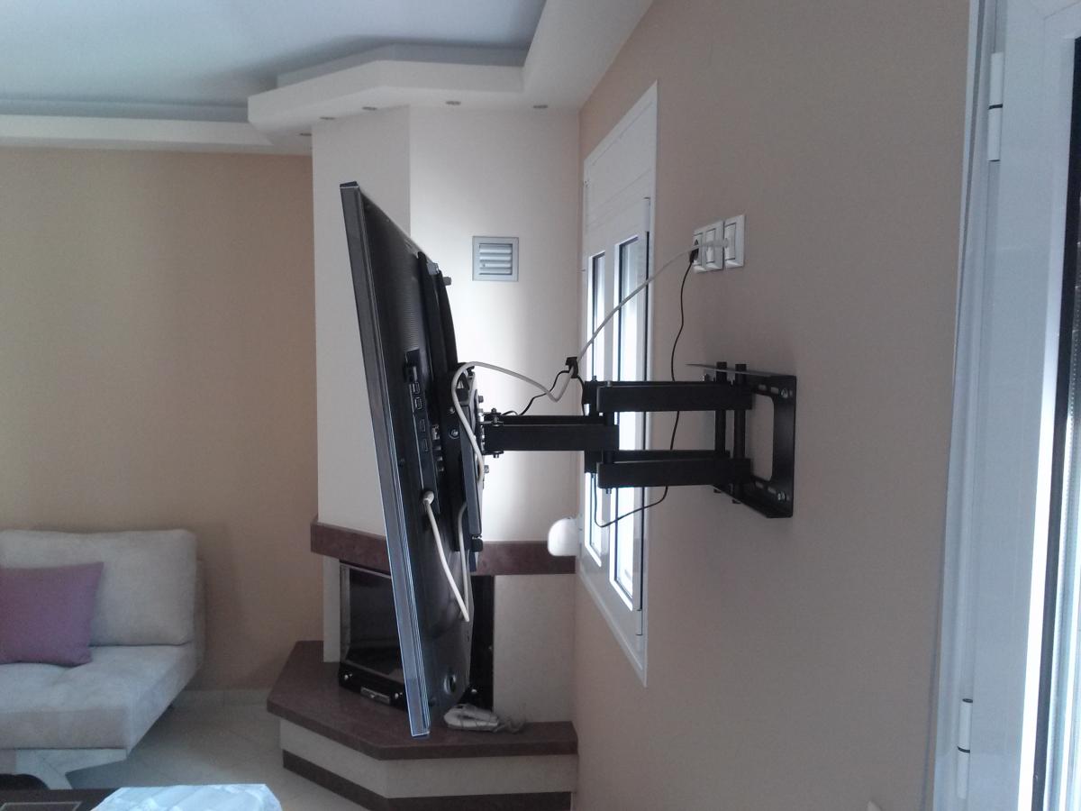

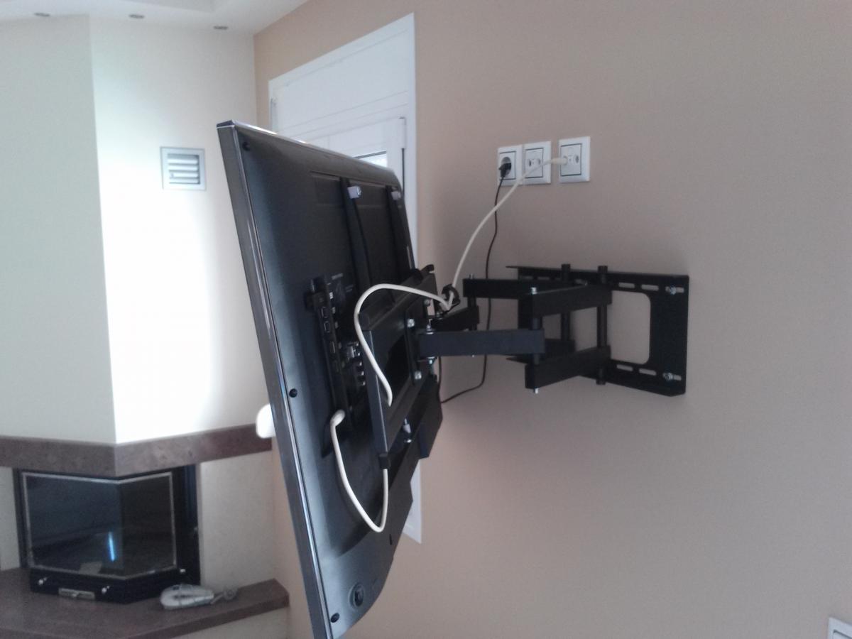

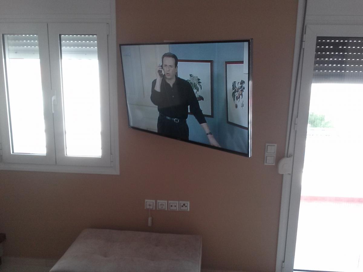

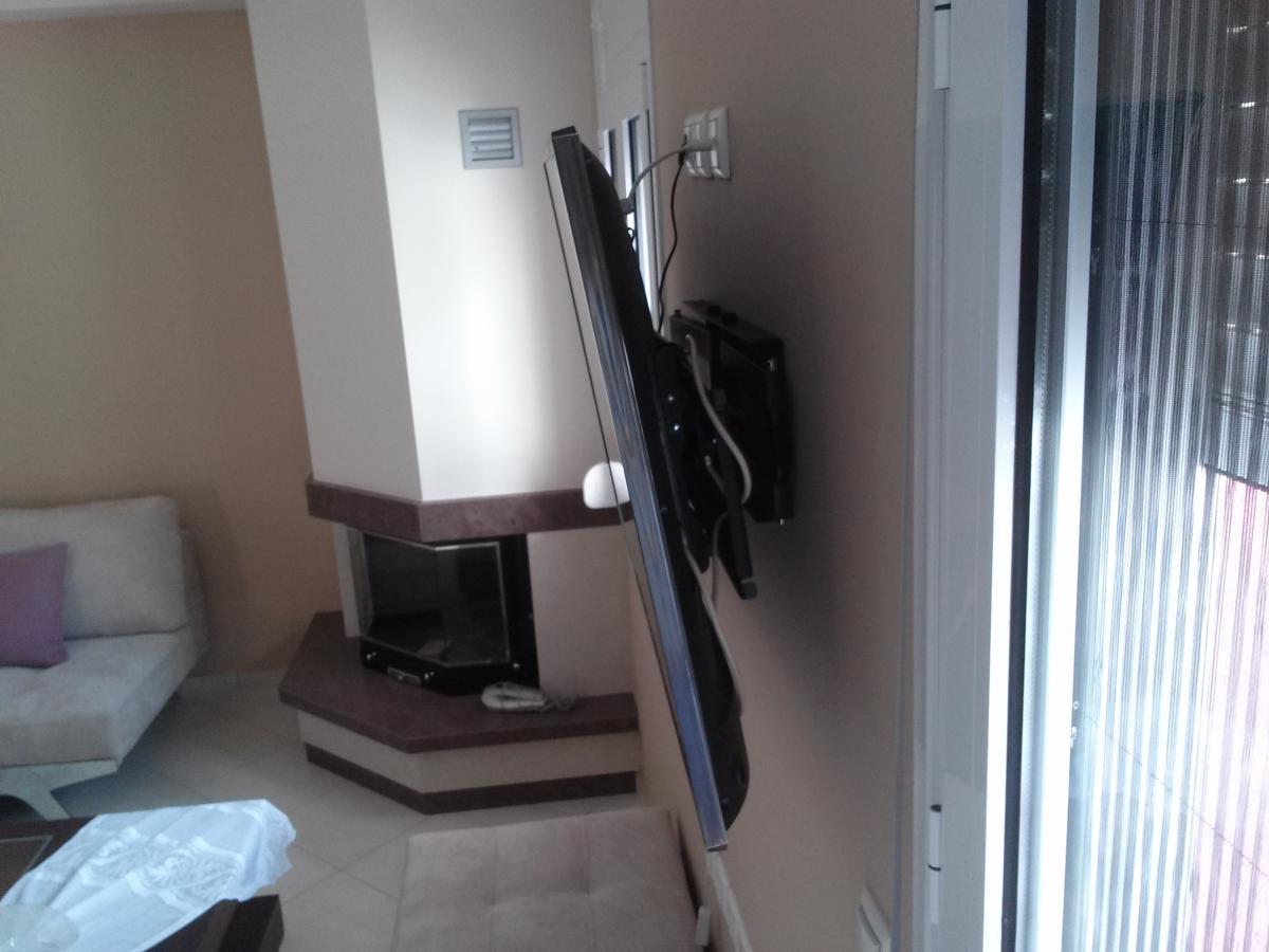

Η τηλεοραση πολυ καλα εκατσε και βολευει εφοσον μπορεις να την γυρνας.Για το μπιχλιμπιδι που εβαλες κανουν οντως δουλεια αυτα?Εγω ειχα ενα ups στον υπολογιστη και κρατουσε κανα δεκαλεπτο η μπαταρια μεχρι να τον σβησω.Τελικα στα 10 χρονια χαλασε η μπαταρια.Το pc στον 11 χρονο καηκε το τροφοδοτικο.Προτεινω ups με κανα 50αρικο κανει πολυ καλυτερη δουλεια.
