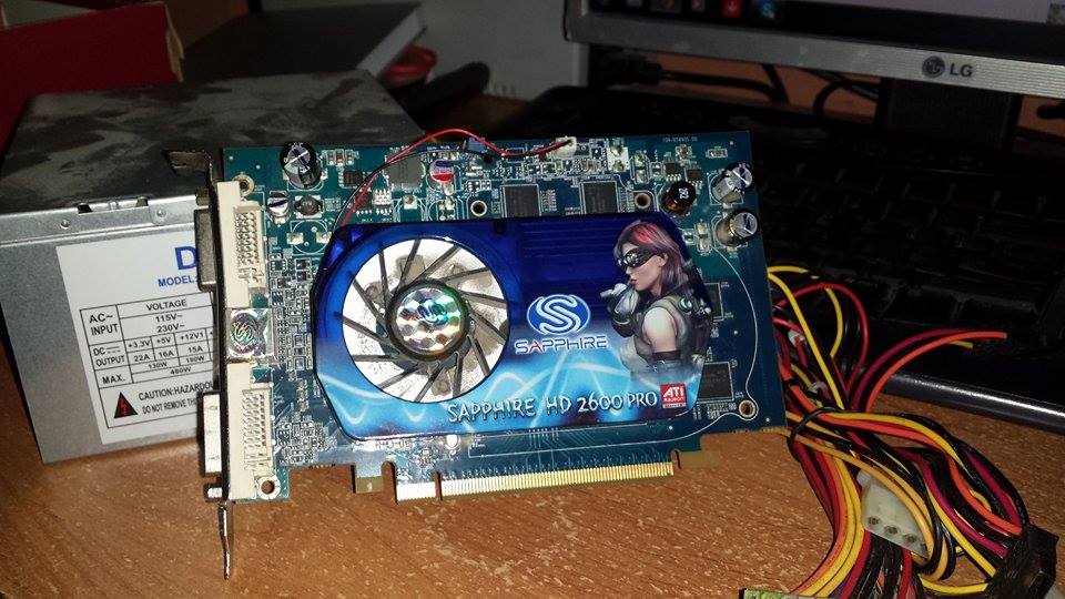

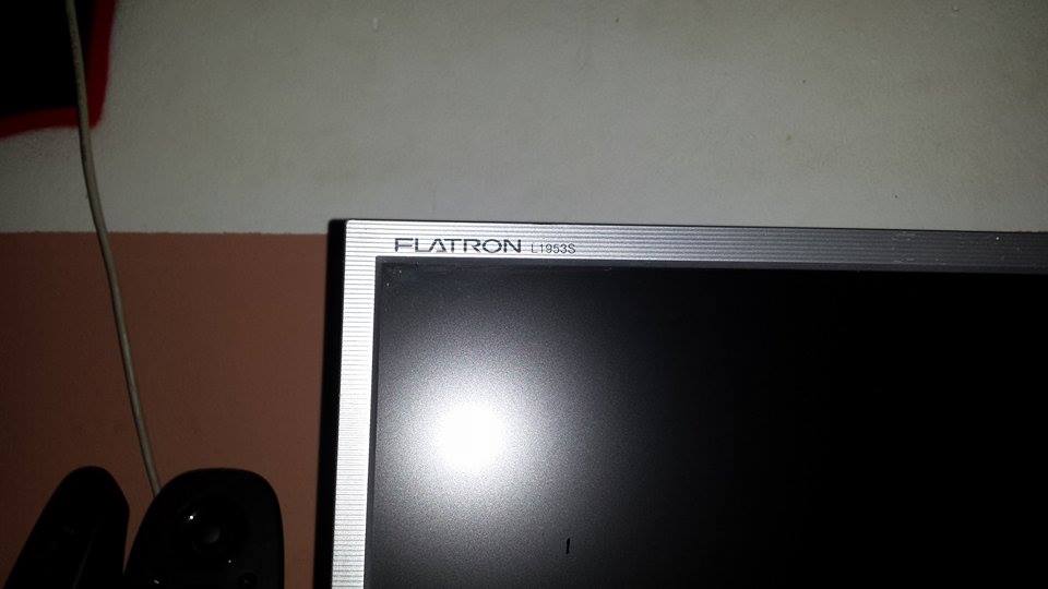

scotch1346 Δημοσ. 10 Ιουλίου 2014 Δημοσ. 10 Ιουλίου 2014 καλησπερα σας θελω να κανω αναβαθμιση οπως λεω στον τιτλο και θελω να κρατησω μονο τα πραγματα που εχω στισ φωτο.... τα χρηματα π θελω να διαθεσω ειναι 300 ευρο στο μελλον μπορει να αλλαξω καρτα γραφικον! σας ευχαριστω για τν κοπο σας!
LambisElef Δημοσ. 10 Ιουλίου 2014 Δημοσ. 10 Ιουλίου 2014 Το τροφοδοτικό σου είναι της πλάκας πρέπει να το αλλάξεις και αυτό. Η οθόνη σου είναι αρκετά παλιά, πρέπει να γίνει και εκεί αλλαγή, όπως και στην κάρτα σου. Οθόνη μπορείς να την κρατήσεις αλλά στο μέλλον καλύτερα να την αλλάξεις. Ποια θα είναι η χρήση του υπολογιστή; Θα κάνεις o/c;

dimitrisOP Δημοσ. 11 Ιουλίου 2014 Δημοσ. 11 Ιουλίου 2014 το τροφοδοτικο πρεπει να το αλλαξεις(μαντεψε γιατι καηκε η μητρικη)την καρτα μπορεις να την κρατησεις και να τσεκαρεις την υγεια του δισκου
LambisElef Δημοσ. 11 Ιουλίου 2014 Δημοσ. 11 Ιουλίου 2014 Η κάρτα σου είναι αρκετά παλιά, δεν τη χρειάζεσαι, δες τη σύνθεση μου παρακάτω: PER.559670AMD A10 7700K 3.50GHZ BOX 144.00 € Αλλαγή 144.00 € PER.523169ASUS A88XM-A RETAIL 58.50 € Αλλαγή 58.50 € PER.550881KINGSTON HX318C10FK2/8 8GB (2X4GB) DDR3 1866MHZ HYPERX FURY BLUE SERIES DUAL CHANNEL KIT 75.71 € Αλλαγή 75.71 € PER.549203CORSAIR CX430 - 80 PLUS BRONZE CERTIFIED 430W POWER SUPPLY 44.68 € Αλλαγή 44.68 € Αξία προϊόντων συμπερ. ΦΠΑ: 322.89 € 1
Millennium Δημοσ. 11 Ιουλίου 2014 Δημοσ. 11 Ιουλίου 2014 το τροφοδοτικο πρεπει να το αλλαξεις(μαντεψε γιατι καηκε η μητρικη)την καρτα μπορεις να την κρατησεις και να τσεκαρεις την υγεια του δισκου Και τη κάρτα τι να τη κρατήσει...Αν είναι εντάξει ο σκληρός τον κρατάει και φτιάχνει κάτι σαν τη πάνω σύνθεση.Βάζει και έναν ssd αργότερα και μια budget οθόνη και είναι μια χαρά.
