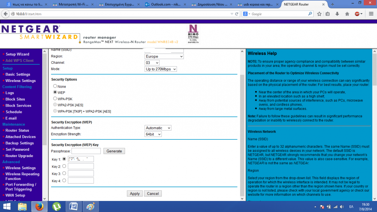

1ον έχω βλάει WAP Κωδικό και στα δύο τον ίδιο γιατί διάβασα κάπου ότι το Linksys παίζει (μπορεί να κάνει αναμετάδοση) μόνο με αυτό. (θα βάλω link ποιο κάτω).

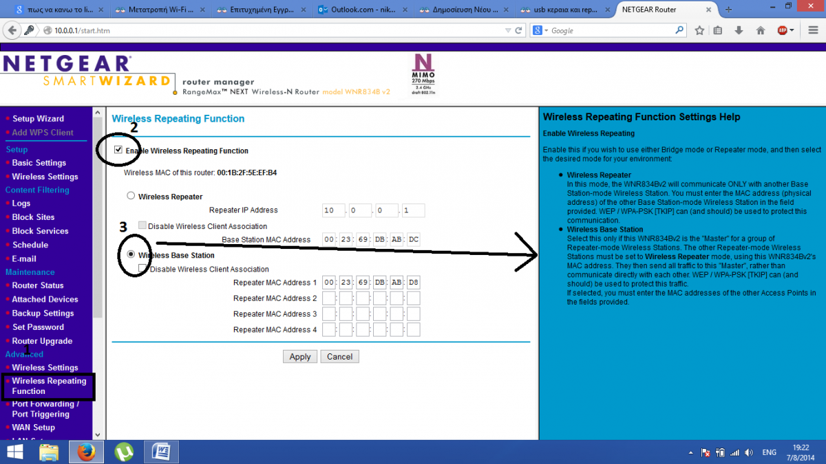

2ον Μπήκα στο NETGEAR  πήγα στο Wireless Repeating Function  και με αυτά π έγραφε στο πάλει επέλεξα το Wireless base station.

Την MAC Address που μ δίνει το Linksys το έβαλα μέσα στο Repeater MAC Address 1 του Netgear και την MAC του Netgear (από το site survey) sto Linksys.
Τα έσωσα όλα έσβησα και τα 2 router τα ξανά άνοιξα και τίποτα… αποτέλεσμα 0 . το πρώτο συνεχίζει να έχει internet  αλλά το Linksys τίποτα. Ακόμα προσπάθησα και μια φορά να κάνω το ανάποδο. Δηλ να έβαλα το Linksys στο καλώδιο που έρχεται από το σπίτι και να κάνω Repeater το Netgear αλλά και πάλι χωρίς αποτέλεσμα.
Τέλος το SSID του Netgear το έχω βάλει π.χ Nikos_caffe και το SSID του Linksys Nikos_caffe_b  και τα δύο έχουν τον ίδιο κωδικο WEP.
