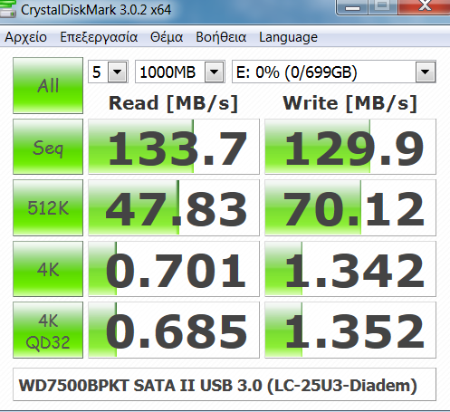

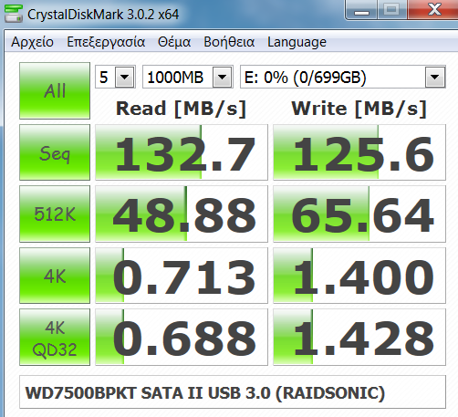

silverado Δημοσ. 2 Σεπτεμβρίου 2014 Δημοσ. 2 Σεπτεμβρίου 2014 (επεξεργασμένο) Εγω την εχω και εχω να πω τα καλυτερα. http://www.skroutz.gr/s/4022838/LC-Power-LC-25U3-Diadem.html σε εμενα σε συγκριση με την http://www.e-shop.gr/raidsonic-icy-box-ib-231stu3-g-25-sata-hdd-enclosure-p-PER.800068 Οπως σου ειπε πιο πανω ο κανενας η Raidsonic δεν βγαζει τις πληροφοριες smart,ενω η DIadem τις βγαζει κανονικα. Το μονο θετικο στην Raidsonic ειναι οτι παιρνει μεχρι 2TB δισκο. Επεξ/σία 2 Σεπτεμβρίου 2014 από silverado

silverado Δημοσ. 2 Σεπτεμβρίου 2014 Δημοσ. 2 Σεπτεμβρίου 2014 Εγω μεχρι 750GB δισκο εχω βαλει τον black και επαρκει το ρευμα μια χαρα. Εχει και υποδοχη για μετασχηματιστη χωρις να εχει μετασχηματιστη στην συσκευασια,ενω μικρο κατσαβιδακι υπαρχει στην συσκευασια.Η Diadem εχει και ελαφρα καλυτερες θερμοκρασιες σε σχεση με αλλες μεταλικες θηκες που εχω.
