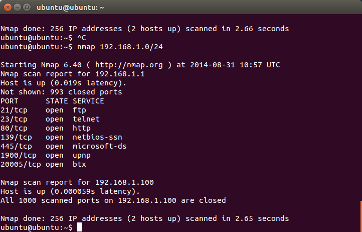

gamer20 Δημοσ. 31 Αυγούστου 2014 Δημοσ. 31 Αυγούστου 2014 Δεν ξερω εαν το εχετε προσεξει οσοι το εχετε αλλα εχει αρκετες θυρες ανοικτεςκαι αυτο δεν ειναι και το καλυτερο...Υπαρχει κανεις που να εχει κλεισει καμια η να γνωριζει καποιο τροπο?? Εαν χρησιμοποιειται λινουξ τρεχτε την εντολη "nmap 192.168.1.0/24" για να δειτε τι θα δειξει και σε εσας. Οριστε τα δικα μου αποτελεσματα

poihths Δημοσ. 1 Σεπτεμβρίου 2014 Δημοσ. 1 Σεπτεμβρίου 2014 Δεν ξερω εαν το εχετε προσεξει οσοι το εχετε αλλα εχει αρκετες θυρες ανοικτεςκαι αυτο δεν ειναι και το καλυτερο...Υπαρχει κανεις που να εχει κλεισει καμια η να γνωριζει καποιο τροπο?? Εαν χρησιμοποιειται λινουξ τρεχτε την εντολη "nmap 192.168.1.0/24" για να δειτε τι θα δειξει και σε εσας. Οριστε τα δικα μου αποτελεσματα αυτες ειναι οι πορτες που είναι ανοιχτες στο λειτουργικό σου όχι πάνω στο ρουτερ... παντα υπαρχουν ανοχτές πόρτες σε ένα σύστημα αλλιώς δεν θα μπορούσε να επικοινωνεί με άλλα συστήματα... αυτός είναι ο 'κανόνας' των δικτύων
loic Δημοσ. 1 Σεπτεμβρίου 2014 Δημοσ. 1 Σεπτεμβρίου 2014 Που ειδες οτι ειναι του λειτουργικου, 192.168.1.1 γραφει.
poihths Δημοσ. 1 Σεπτεμβρίου 2014 Δημοσ. 1 Σεπτεμβρίου 2014 αυτες ειναι οι πορτες που έχει ανοιχτές του ρουτερ σου στο εσωτερικο δίκτυο... αλλιώς δεν θα μπορούσες να το διαχειριστείς... άλλο ανοιχτες πορτες απο μεσα αλλο απεξω.. επίσης τις βλεπεις ανοιχτες γιατι απανταει το μηχανημα .. πχ αν δεν ειχε τελνετ το ρουτερ σου θα φαινόταν κλειστή η πορτα του με το τεστ που κανεις... anyway αυτο που βλέπεις ειναι μονο για το εσωτερικό δικτυο όχι για το εξωτερικό
loic Δημοσ. 1 Σεπτεμβρίου 2014 Δημοσ. 1 Σεπτεμβρίου 2014 Ναι ρε φιλαρακι... δε διαφωνω, απλα ρωτησα που ειδες οτι αυτες οι πορτες ειναι του λειτουργικου και οχι του router, απ'τη στιγμη που γραφει το nmap οτι ειναι τα αποτελεσματα της 192.168.1.1 διευθυνσης...
NikosKallithea Δημοσ. 1 Σεπτεμβρίου 2014 Δημοσ. 1 Σεπτεμβρίου 2014 Για να βγουν εξω αυτές οι πόρτες που ειναι ανοιχτές πρέπει να γίνουν forward στον router
poulinos Δημοσ. 5 Σεπτεμβρίου 2014 Δημοσ. 5 Σεπτεμβρίου 2014 οι πιο πανω insomniacs εννοουν οτι αυτες οι θυρες ειναι ανοιχτες στο ρουτερ σου αλλα σε lan επιπεδο οχι σε wan. πχ η 80 για να μπεις στο interface,το Telnet για να μπεις στο cli.το upnp που αυτο το κλεινεις αν θες(τωρα γιατι ειναι ανοιχτο σε lan επιπεδο δεν ξερω αφου σε wan θα σου χρησιμεψει κατα κυριο λογο για να ανοιγει τα ports).το ftp για την Usb που εχει το ρουτερ αν θες να στησεις ftp server ή γενικα να μεταφερεις αρχεια σε καποιο stick/σκληρο δισκο.. αν καποιος ειναι απο wan δεν σημαινει οτι θα ειναι ανοιχτες.εκει θα πρεπει να κανεις port forward ή dmz για να τις ανοιξεις ωστε να μπει πχ καποιος απεξω μεσα σε καποιον server/pc που μπορει να εχεις στησει στο δικτυο πχ web server port 80.η να εχει προσβαση απεξω σε καποιo usb stick που ειναι στην usb διαμεσω ftp. Δεν ξερω εαν το εχετε προσεξει οσοι το εχετε αλλα εχει αρκετες θυρες ανοικτεςκαι αυτο δεν ειναι και το καλυτερο...Υπαρχει κανεις που να εχει κλεισει καμια η να γνωριζει καποιο τροπο?? Εαν χρησιμοποιειται λινουξ τρεχτε την εντολη "nmap 192.168.1.0/24" για να δειτε τι θα δειξει και σε εσας. Οριστε τα δικα μου αποτελεσματα επισης καποια ισως να κλεινου μεσα απο το ρουτερ.πχ disable to ftp,disable to upnp. Ναι ρε φιλαρακι... δε διαφωνω, απλα ρωτησα που ειδες οτι αυτες οι πορτες ειναι του λειτουργικου και οχι του router, απ'τη στιγμη που γραφει το nmap οτι ειναι τα αποτελεσματα της 192.168.1.1 διευθυνσης... μαλλον εννοουσε για να επικοινωνει το pc σου (λειτουργικο) με το ρουτερ σε Lan επιπεδο.
